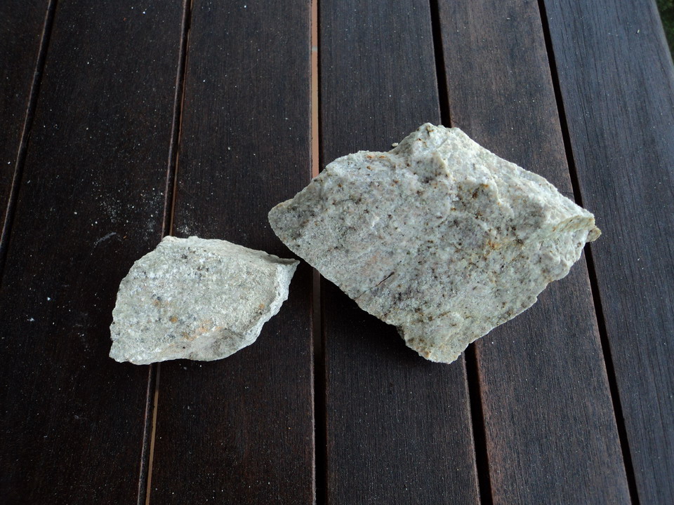

J'ai une roche curieuse, qui provient d'un filon de pegmatite. Le lieu se situe dans les contreforts des Pyrénées en Catalogne espagnole, à l'ouest de La Jonquera.
Dans le coin il y a des carrières de talc, et une mine de cuivre un peu plus au sud.
La roche est friable, elle laisse un dépot blanc sur les mains, surtout quand elle est mouillée. Il semble qu'il y ait un peu de quartz, et d'autres petits minéraux verts difficilement identifiables.
La pierre ne se raye pas à l'ongle, elle raye le cuivre et légèrement l'acier d'un couteau de cuisine. Pas le verre.
J'ai pensé à du feldspath, mais quand j'ai vu que la roche réagissait au HCl (pas fortement), je ne vois pas du tout de quoi il s'agit.
post-8571-0-67367800-1334481236_thumb.jp
Avez-vous une idée ?
Posté(e) (modifié)
Effectivement, oui.
Mais peut-on trouver de la dolomite en inclusion dans un environement granitique-pegmatite ?
Le coin est réputé pour être assez riche en minéraux, secteur des mines de La Vajol pour ceux qui connaissent.
A la bino je retrouve bien des traces roses typiques de certaines dolomites.
Bien vu Eric !
Modifié par AlainR
Aïe...je n'ai pas de soude sous la main (à part du produit pour déboucher les éviers).
Si ce n'était pas de la dolomite, qu'est-ce que cela pourrait être ??
Les descriptions que j'ai pu lire sur la dolomite correspondent bien à mon caillou.
+ 1 avec Next. Felsphath = silicate donc pour moi aussi non réactif au HCl
Attention, il y a pas mal de silicates réagissant à HCl (solubles) même s'il ne font pas effervescence (dégagement de CO2) : certaines zéolithes, hémimorphite etc...
Pour le caillou d'Alain on dirait une aplite sans doute de carbonatite (puisque réagissant à HCl) mais je ne connais pas le contexte du secteur.
:sourire:
Je conseille vraiment le test très simple de Lionnel pour identifier la dolomite !! :clin-oeil:
:idee: un cipolin !!!
Salut Daniel, bien vu pour le fait que d'autres silicates réagissent au HCl... Je n'avais pas pensé à ce détail, je restait sur le felspath...
J'ai moi aussi pensé carbonatites, mais à ce sujet, je serai curieux de savoir s'il existe en France des gisements de cette roche... objet d'un autre sujet ?
Cipolin, c'est clair, c'est autrement possible.... ;-)
Eric
Ho, les gars ! Le cipolin c'est du marbre, non ? La roche en présence n'a pas du tout la consistance du marbre, elle est friable et l'aspect non plus n'a rien à voir.
La dolomite est la réponse la plus problable. A la bino on voit des parties rosées qui vont bien dans le sens de la dolomite.
