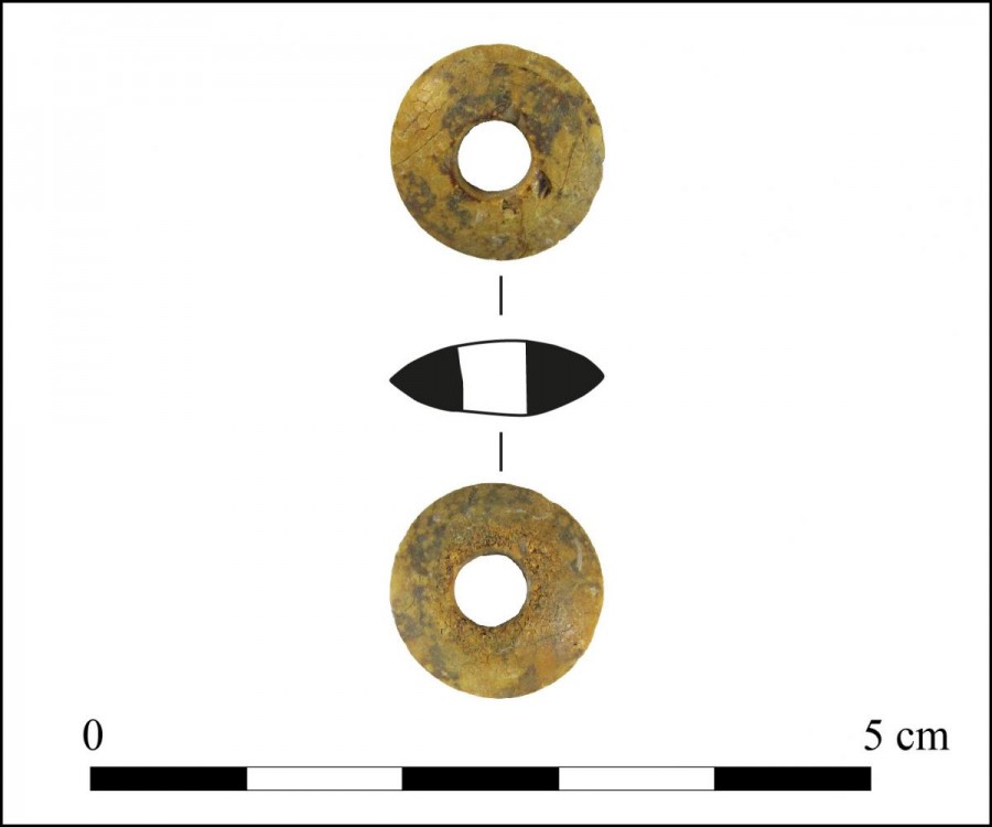

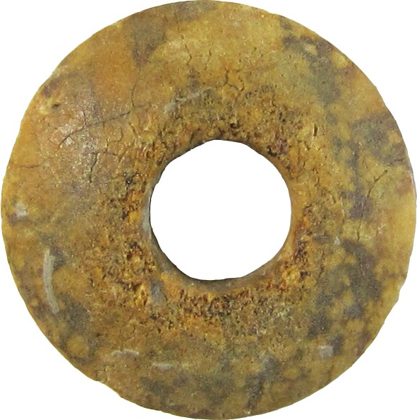

Bonjour à vous,
je vous soumet un autre objet provenant de fouilles archéologiques du côté de Montélimar.
Il s'agit d'une petite perle et j'aurais tendance à dire qu'il s'agit d'ambre. Est-ce que quelqu'un pourrait confirmer ou infirmer cette hypothèse et est-ce qu'il existerait des tests probants ? La densité par exemple ?...sachant que je ne vais pas tellement pouvoir faire de tests qui pourraient endommager la pièce.
Je précise que cette perle a sans doute subi l'action du feu, ce qui a pu altérer sa surface.De même la deuxième face présente une usure, sans doute à lier à son utilisation dans un collier
Merci d'avance pour vos avis avisés.

Pour reconnaitre de l'Ambre :
Plusieurs méthodes :
Eau chaude
Plonger la pièce dans l'eau chaude, l'ambre véritable dégage une odeur de pin brûlé
Alcool
Plongée dans l'alcool, l'ambre est attaquée lentement, alors qu'une pièce contrefaite est rapidement attaquée.
Frottement
Frotter l'ambre avec un chiffon de laine pour avoir une réaction électrostatique. L'ambre est très électrostatique, la réaction et vérifiable sur les cheveux, des pailles ou des petits bouts de papier.
Fluorescence
Placé sous une « lumière noire » (lumière composée de violet et de proche ultraviolet, de 360 à 250 nm environ) une pièce authentique montre une brillance fluorescente caractéristique, qui peut varier selon les pièces, en fonction de la chimie des roches encaissantes.
