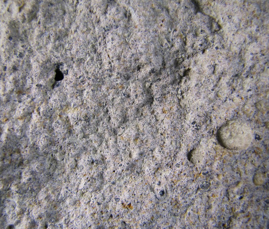

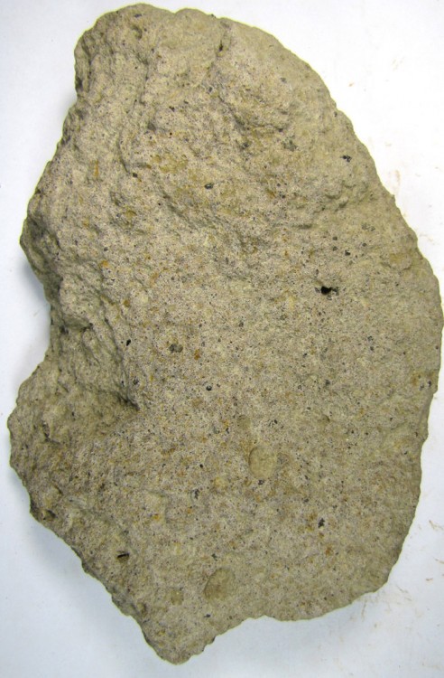

je suis archéologue et, n'ayant pas de géologue en ce moment par devers moi, je me permets de poster cette petite question.
Lors d'un chantier réalisé dernièrement à Savasse (en bordure de l'A7, en face de l'aire des Portes du Soleil), j'ai trouvé quelques meules réalisées à partir d'une roche que j'ai du mal à définir. De fait, j'aurais aimé savoir si une ou plusieurs bonnes âmes pourraient m'orienter pour une détermination plus ou moins précise.
Je joins trois photos d'une de ces meules avec un détail (pas génial) de la roche utilisée :
post-11864-0-55948800-1334144641_thumb.jpost-11864-0-10992800-1334144654_thumb.jpost-11864-0-77980300-1334144663_thumb.j
Je suis néophyte en détermination de roche, mais ce que je peux dire, c'est qu'il s'agit a priori d'une roche vocanique très dense avec quelques bulles, de couleur gris-violet. Elle contient de petits minéraux cristallins noirs brillants et dont de rares peut atteindre 4-5 mm.
Etant tout nouveau sur ce forum, j'espère que ces descriptions suffiront pour les spécialistes. Ceci dit, n'hésitez pas à me dire si vous souhaitez de plus amples informations.
Merci d'avance pour vos futurs réponses.

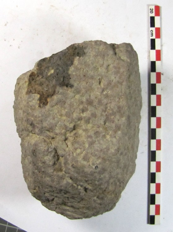

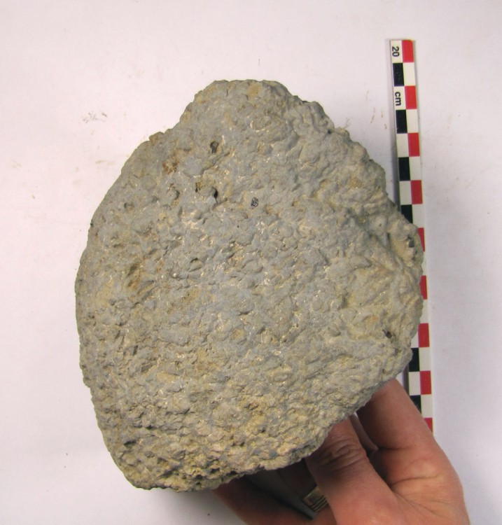

Ensuite, je profite de ce post pour vous proposer un autre type de roche approchant. Je vous joins deux photos d'une autre meule.
post-11864-0-89009000-1334153059_thumb.jpost-11864-0-51616600-1334153079_thumb.j
Le couleur générale est plus foncée, plus violacée que la précédente. Il n'y a pratiquement pas de cristaux noirs brillants, mais plutôt de toutes petites inclusions rouges en surface (du fer qui a pu prendre le chaud vu le contexte de découverte de la meule ???).
Du coup, est-ce que vous mettriez ça dans la même famille trachytes, andésites ?
Merci beaucoup d'avance
Sur la deuxième photon tu as une jolie figure de mélange de magmas ou tout du moins ça y ressemble fort. Ca fait beaucoup penser aux carrières du Sarcoui et surtout du Clerzioux dans la Chaîne des Puys, mais je les connait plus pour des sarcophages. On peut aussi trouver ce genre de chose dans les Monts Dores. Il y a de grandes chances pour qu'on ait aussi ce genre de figures partout où il y a des trachytes, Velay, Coirons, Vivarais ?
Le plus sage est de contacter le Labo Magmas et volcans de l'Université de Clermont Fd, ils ont déterminé des trachytes de sarcophage pour un copain.
Sinon poste quand même sur la section volcans en demandant si quelqu'un connait ce genre de roches dans la zone proche du chantier
Serge
En fait je me suis peut être un peu avancé sur la deuxième, ça pourrait aussi bien être un basalte avec une altération de surface gris clair tu le sauras facilement si la zone noire correspond à une cassure et le gris à la surface de la meule, ce serait plutôt ça . Si c'est bien une roche volcanique, tu as du volcanisme en face, en Ardèche .

Tout à fait Serge, le noir ne correspond qu'à une cassure fraîche.
Autrement, je vais faire ces petits tests dès demain. J'aurais dû les faire avant, vu que j'ai vu différents sujets et que c'est souvent ce qui pêche.
Effectivement, les meules en roche volcanique sont plus tendres, mais il y a aussi des meules en grès dans les mêmes niveaux archéologiques. C'est d'ailleurs ce qui est normalement le plus courant avec le granite pour ces périodes. Mais, bon, je pense qu'ils faisaient avec les matériaux disponibles (j'ai fouillé en Normandie, où, là, c'est la poudingue qui est utilisée pour des meules plus récentes). On peut aussi expliquer les différents matériaux par différentes utilisations, suivant le grain de mouture qu'on veut obtenir.

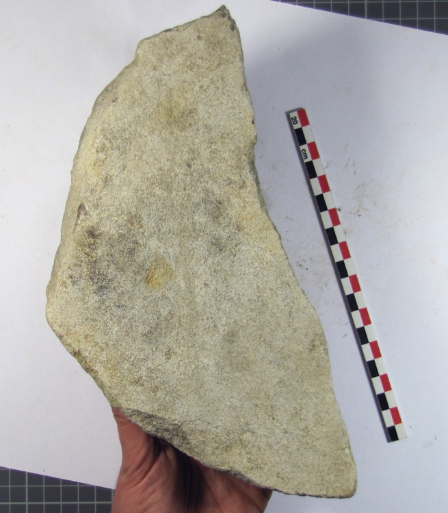

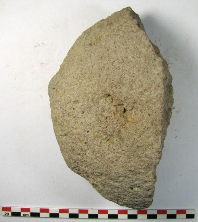

Sûr et certain que ce n'est pas du grès.
Je joins une photos de deux autres fragments de meules : la première en grès, et l'autre encore dans cette roche volcanique
post-11864-0-96730700-1334327054_thumb.jpost-11864-0-21712700-1334327066_thumb.j
Et au niveau des galets de torrents, je ne sais pas trop, mais dans l'environnement immédiat, c'est pas gagné. Je vais voir ce qu'il y a effectivement du côté de l'Ardèche qui n'est pas trop loin.
