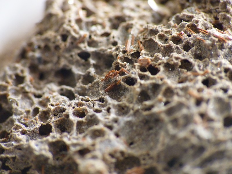

Après de bons échanges, me voici propriétaire d'un pièce qui sort de l'ordinaire.
La pièce serait française, mais je ne sais pas de quels minéraux il s'agit. Compliqué comme départ non?
Après une recherche sur internet, deux options s'ouvraient à moi :
la crocoïte, mais qui semblait ne pas convenir vis à vis du caillou qui semble d'origine volcanique
la Kaersutite, dont les échantillons sont très similaires à ce que j'ai à vous montrer (Nickenich, Andernach, Eifel, Rhineland-Palatinate, Germany)
Les spécialistes en micro peuvent-ils m'aider, et me dire si la pièce que je vais vous présenter à une occurrence française connue? Est-ce bien de la kaersutite?
Vue d'ensensemble : pièce de 5cm de large
post-6177-0-73483200-1332431525_thumb.jp

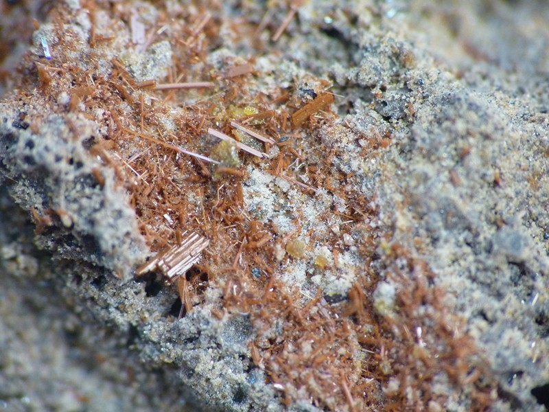

premier zoom : largeur photo 1,5cm
post-6177-0-98058100-1332431555_thumb.jp
deuxième zoom : largeur photo 8mm
post-6177-0-26917200-1332431567_thumb.jp
Taille maxi des cristaux sur les photographies : 1 à 2 mm (ce qui m'a bien cassé les pieds pour la qualité photographique!). Ils sont très clairement orangés vif, et on peut apercevoir de curieux cristaux jaunes, ainsi que de micro billes noires et des petits cristaux noirs (visiblement cubiques) de moins d'1mm à l'éclat submétallique.

Pour avoir des échantillons du nickenich, cela y ressemble beaucoup. L'aspect vacuolaire peu minéralisé qui contraste avec la partie non vacuolaire riche en Kaersutite.
Si ça peut t'aider, j'ai systématiquement des minéraux beaucoup plus petit que les prismes de kaersutite dans les vacuoles, noir à éclat métallique. En as tu aussi?
Est ce que certains prismes ont une terminaison différente, plus transparente et moins orange?
Alors, à la bino x80 (le genre de choses que je suis bien incapable de vous photographier, n'ayant pas une trino).
On a bien des cristaux noirs dans les vacuoles à éclat submétallique, très brillant, rhomboédrique aplatis aux bords visiblement arrondis (imaginez une apatite). A x40, cela donnait l'impression de gouttes aplaties.
Pour les cristaux de Kaersutite, j'ai des fantômes orangés parfois, comme sur la photo suivante (mindat - Eifel), à la différence que mes fantômes sont clairement mieux marqués.
On a aussi donc des cristaux jaunes miel translucides à transparents, que je suis pour le moment incapable de décrire plus précisément. Titanite?
Il est possible aussi que je puisse avoir un cristal de Phlogopite (jaune très clair).
Bref, il semble y avoir des points communs à Nickenicher Weinberg.
A priori, même si le propriétaire original de la pièce, en la donnant à mon généreux donateur, avait certifié l'origine française, on peut commencer à en douter non?
Et bien étant donné ta photo, je peux te dire avec certitude que j'ai la même chose que toi.
Les miens viennent aussi d'un échange mais pour avoir discuter avec la personne qui les a trouvé et indiqué le lieu, aucune erreur possible.
Donc Nickenich oui, mais dans le détail, je ne peut pas t'en dire plus.
Pour le minéral jaune et celui à l'éclat métallique, celà confirme la correspondance des deux échantillons.
La taille est trop petite pour que je tente une photo mais cette photo mindat illustre bien mes propos : http://www.mindat.org/photo-103387.html
Photo du Nickenicher Weinberg par ailleurs...

Mince, j'avais pas vu ce message. A Menet, apatite et titatine (très fréquente même) sont forts possibles. Apatite de Menet via mindat http://www.mindat.org/gallery.php?loc=54123&min=29229
et Titanite
http://www.mindat.org/gallery.php?loc=54123&min=3977
De quoi se faire une idée...
Oui, comme tu le disais, l'aspect général ne fait pas penser à Menet, alors que cela ressemble à deux gouttes d'eau aux pièces récoltées dans la zone Eifel. Mais bon... Sait-on jamais! L'étiquette garde pour le moment sa provenance allemande, en attendant de voir quelques pièces françaises lors de rencontres minéralogiques.
