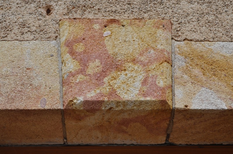

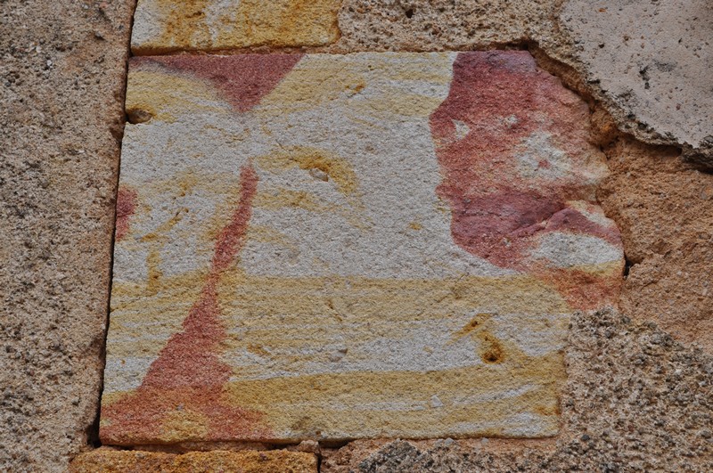

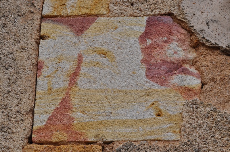

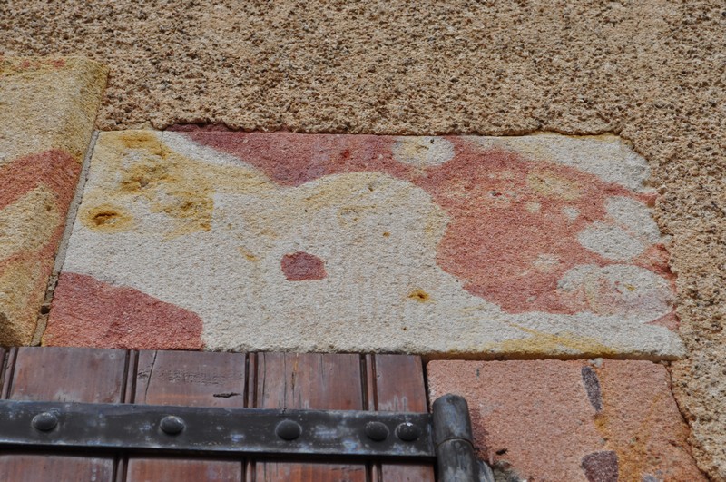

En Provence par exemple au Cannet des Maures, les coteaux sont implantés sur les "grès bigarrés". et quand on va sur infoterre ... on trouve mention de ces grès sur la feuille de Draguignan (limite Permo Trias) et sur celle de Collobrière (cf en passant le sujet geoforum sur la "collobriérite").
Le faciès de ces grès arkosiques "blancs et roses" semble assez proche de ce qui existe dans les Vosges, avec en prime des traces de malachite, donc un carbonate de cuivre vert !
