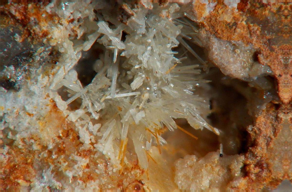

est ce que quelqu'un aurait une idée de l'identité de ce minéral fibreux orange qui se met en place à l'extrémité de ces prismes de cérusite?
Champ de l'image 3mm.
Provenance : Mine de Marcilleux : http://www.mindat.org/loc-214167.html
On ne peut pas dire que les haldes soit très minéralisées, une mini géode pour une journée complète de fouille.
Mais quoi que ce soit, ce n'est pas référencé donc c'est toujours intéressant de savoir ce que c'est, surtout que cette vieille mine n'a plus grand chose à offrir, alors si vous pouvez m'aider à identifier son dernier souffle :P .
Merci
post-11402-0-39865000-1332108881_thumb.j
Ben les prismes de cérusite sont transparents et on voit bien que les fibres oranges débutent sur le sommet des prismes de cérusite et ne sont pas en inclusion.
Pour la boule noire, honnêtement je la distingue à peine dans ma bino, donc ce sera dur de dire ce que c'est, probablement une boule de goethite.

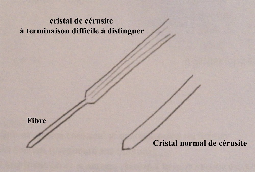

D'après ta photo et ton schéma, j'ai l'impression que ces fibres oranges (plutôt des prismes étroits) ne sont que des excroisssances (ou une deuxième génération?) de cérusite. Ce qui me fait dire ça, c'est que ces prismes oranges ont le même axe d'allongement que les prismes blancs. Ils sont juste plus minces, un peu comme un antisceptre.
Après pour ce qui est de la différence de coloration?... Comme José el Français, peut-être des oxydes ou hydroxydes de fer en inclusion ou en enduit.
Ouai, même avis : anti-sceptres.
Mais la souplesse de la fibre me rend soudain dubitatif... Comment l'as-tu observé ?
Puis savoir si fibre ou fibreS ?
Est-ce que ce sont des entités uniques à chaque extrémité de cristal de Cérusite ou des amas fibreux parallèles (type fibre-optique) ?
JeF
PS : très bien le shéma, sobre et explicite !
Alors ce que j'appellais fibre est un petit prisme fin (et non plusieurs fibres accolées) , en regardant dans la géode, il y avait un prisme orange plus gros, strié dans le sens d'allongement et qui ressemblait assez à de la cérusite.
J'ai cherché dans les débris de prismes issus du micromontage qui restait au fond de la boîte, il y en avait un autre qui passait progessivement de l'incolore à orange.
Pour la souplesse, j'ai taillé une mine de critérium en pointe puis l'ai mis en contact des prismes. Il faut voir que le critérium est aussi gros que l'amas de cristaux.
J'ai réussi à pousser des cristaux oranges, qui ont bougé et repris leur place. Alors étais-ce un simple mouvement latéral d'accommodation ou une vrai flexure, je ne suis pas sûr, c'est vraiment trop petit pour que j'arrive sans trembler à pousser progressivement une prisme orange pour le voir se plier.
Je pars donc sur l'hypothèse d'anti-sceptres.
Merci pour tout, je n'y aurais pas pensé tout seul. :j ai eu chaud:
