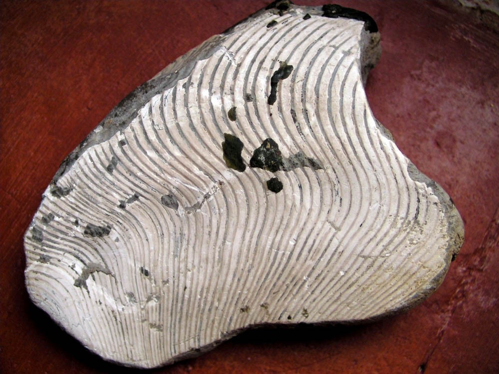

Bonjour à tous,
Comme vous le voyez sur les photos, ça ressemble à un aileron de requin.
Dimension : 10cm/8
épaisseur : 2cm à l'endroit le plus large
On sent très bien avec les doigts les stries des deux faces.
Surface légèrement ondulée et le tout est bombé.
Trouvé dans une carrière en Angleterre.
Merci de m'éclairer ! :Suisse:

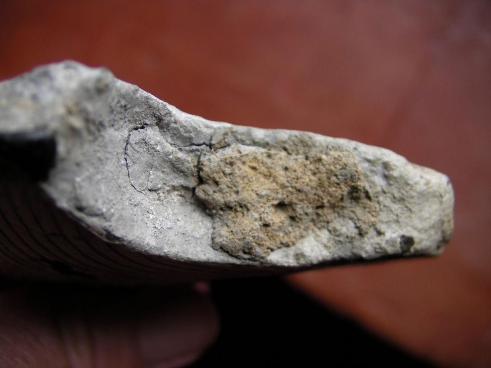

Je place sur le forum trois photos: les deux faces + l'épaisseur
stries ondulées sur les 2 faces, large pour faible épaisseur,...Platyceramus??
C'était une carrière de quel type de roche? et ou se trouve t'elle qu'on puisse avoir une idée des niveau exploité, ça aiderait beaucoup!
Ou sinon un bout d'amonite comme le propose Kayou.

La tranche fait 2cm à l'endroit le plus large.
je ne crois pas que ce soit un bout d'ammonite. Pour l'avoir montré dans le club de géologie dont je suis membre, on a plutôt évoqué un aileron...Est-ce possible? Je suis comme elasmo : perplexe!
Platyceramus? Peut-être un bout? Ce ne sont pas les mêmes stries dirait-on.
je n'ai aucune information quant au site où il a été trouvé. L'Anglais qui l'a découvert, en Angleterre, m'a simplement parlé d'une carrière où il travaillait, mais je lui demanderai d'autres précisions.
Merci pour vos réponses!
Ça ressemble fortement à un bout d'ammonite avec les côtes caractéristiques d'un Harpoceras comme l'évoque PYB. Oublie le côté aileron, ça tient pas la route. Si tu veux mettre une photo, clique sur "plus d'options de réponse" en bas à droite puis sur "parcourir". Ensuite, tu vas chercher ta photo et tu joins le fichier
Pour moi fragment d'ammonite dans un faciès bien british, avec des marnes gris-noir et une conservation des coquilles assez rare chez nous (on a la même chose dans les Oxford Clays). Rien à voir avec un quelconque aileron de requin (voir la peau et le squelette d'un requin actuel pour comparaison). Je ne vois rien d'un bivalve non plus dans ce fragment.
En fait ce n'est pas à du requin à quoi je pensais, mais peux être un fragment de palais de Chimère (une des photos miniature me laissait penser à de l'os ?), mais comme il n'y a pas d'autres photos digne de ce nom et que le demandeur n'est pas capable de poster une photo claire, je resterais sur un fragment d'Ammonite.

bonsoir
c'est indiscutablement un fragment d'ammonite , pas tres fort les géologues de ton club , oublie l'aileron de requin.
yes , ce ne sont pas des stries concentriques de bivalves.
se serait éffectivement un plus de connaitre la provenance de ce fossile .

MERCI encore pour les conseils qui me permettent de poster une photo de la tranche. Est-ce que ceci confirme qu'il s'agit d'un bout d'ammonite Harpoceras?
