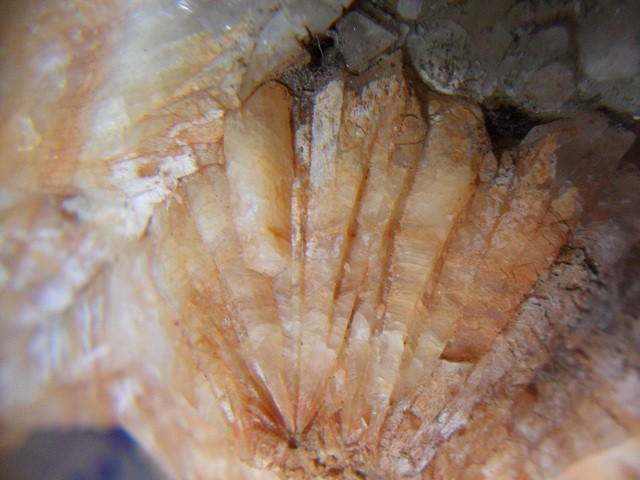

Bonjour, j'ai trouvé cette calcite en me baladant dans le 38 au nord de montpellier et je me demandais si une telle cristallisation de la calcite était possible? pourrait il s'agir d'une pseudomorphose à partir de gypse?

Pseudomorphose, non : la morphologie externe du minéral ne semble pas faire penser au gypse.(et il faudrait avoir une idée du contexte).

bon après réflexion j'abandonne le gypse....je crois que c'est tout simplement de la calcite. J'arrive à distinguer dans les baguettes accolées circulairement des géométries rhomboédriques et quelques pointes se terminent en scalanoèdre... typique de la calcite...j'abandonne la pseudomorphose alors? Avez vous déja vu ce type de cristallisation pour la calcite (mes test de dureté et Hcl penche pour la calcite)

Calcite de Sillars (86) . Sur cette photo on ne voit que les terminaisons , mais l'ensemble correspond à ce que tu montre .post-1447-0-03280900-1331807256_thumb.jp
Ah oui! surtout sur la partie droite de l'éventail je reconnais des structures ressemblantes. Joli morceau d'ailleurs.

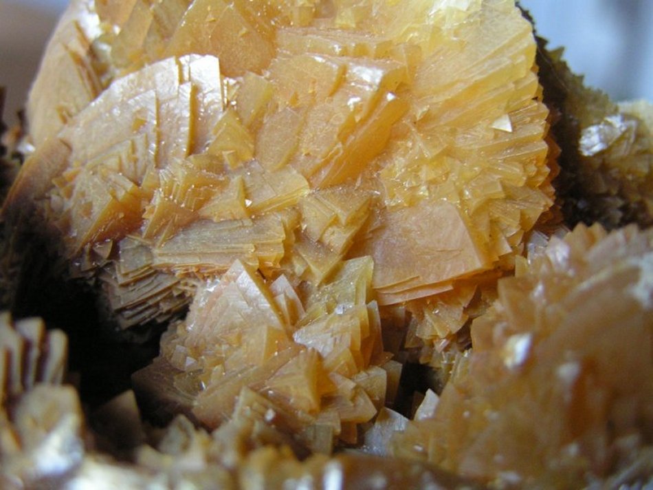

Voici des photos de détails à la loupe X20 (oui un peu rustique mais on voit quand même des choses)

Ok je te dirais ça demain j'ai pas d'HCl sur moi ce soir. Ca a tout de meme l'air d'être un carbonate.
Pour la dureté: en appuyant assez fort avec mon ongle j'arrive à l'abimer un peu....mais je dirais que ça abime plus mon ongle que l'inverse....rayé facilement par une piece en cuivre
Et la partie translucide se raye plus facilement par l'ongle j'ai l'impression. pour lensemble dureté entre 2 et 3...plutôt vers les 3 quand même.

Bon je suis encore intrigué par cette pierre donc je rappelle les tests que j'ai effectué:
Dureté entre 2.5 et 3. Effervescence vive à l'HCl.
Et je rajoute deux photos (à lumière du beau soleil qui nous honore de sa présence ces derniers jours)
post-10053-0-45643100-1332776571_thumb.j
Voila j'espère que cela vous éclairera un peu plus. Est ce bête de penser qu'il y ait une origine évaporitique?
