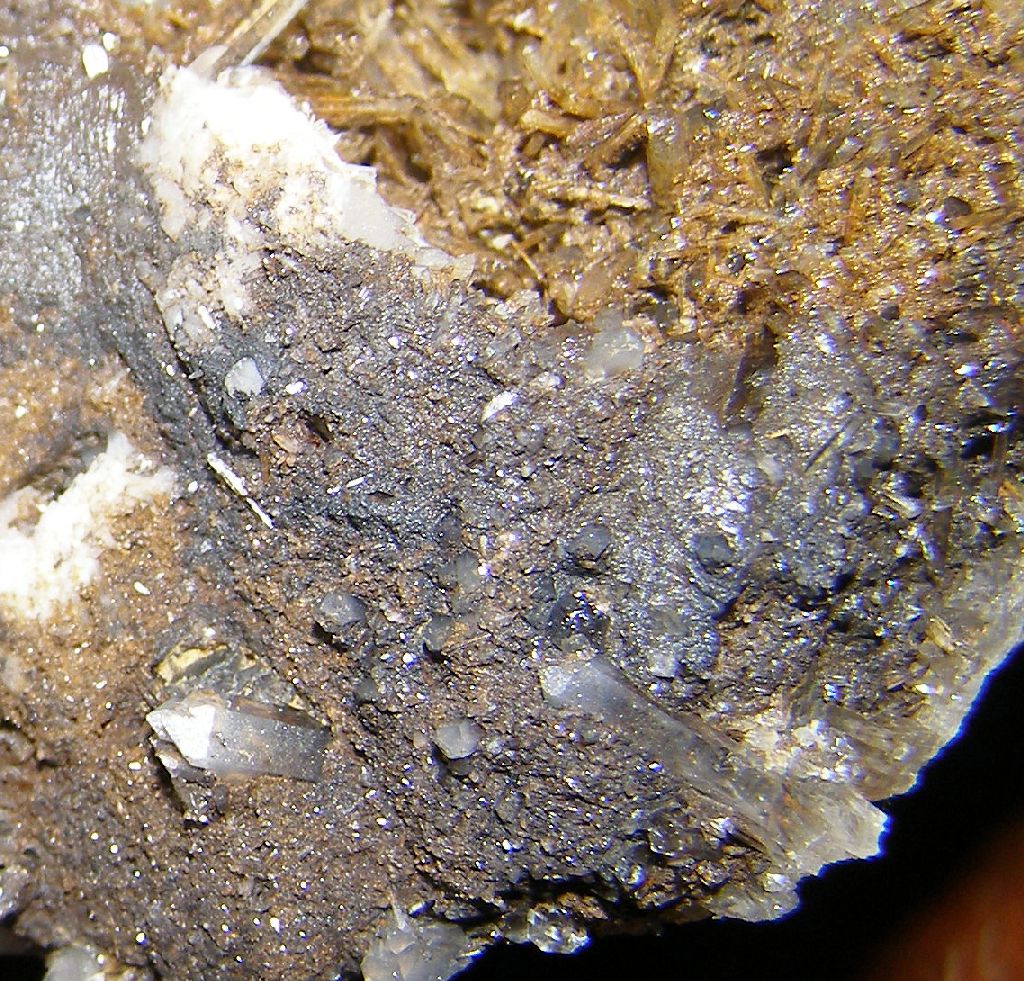

On distingue bien le Manganèse en bas qui est apparent en croute noire:
post-10254-0-75632700-1331933718_thumb.j

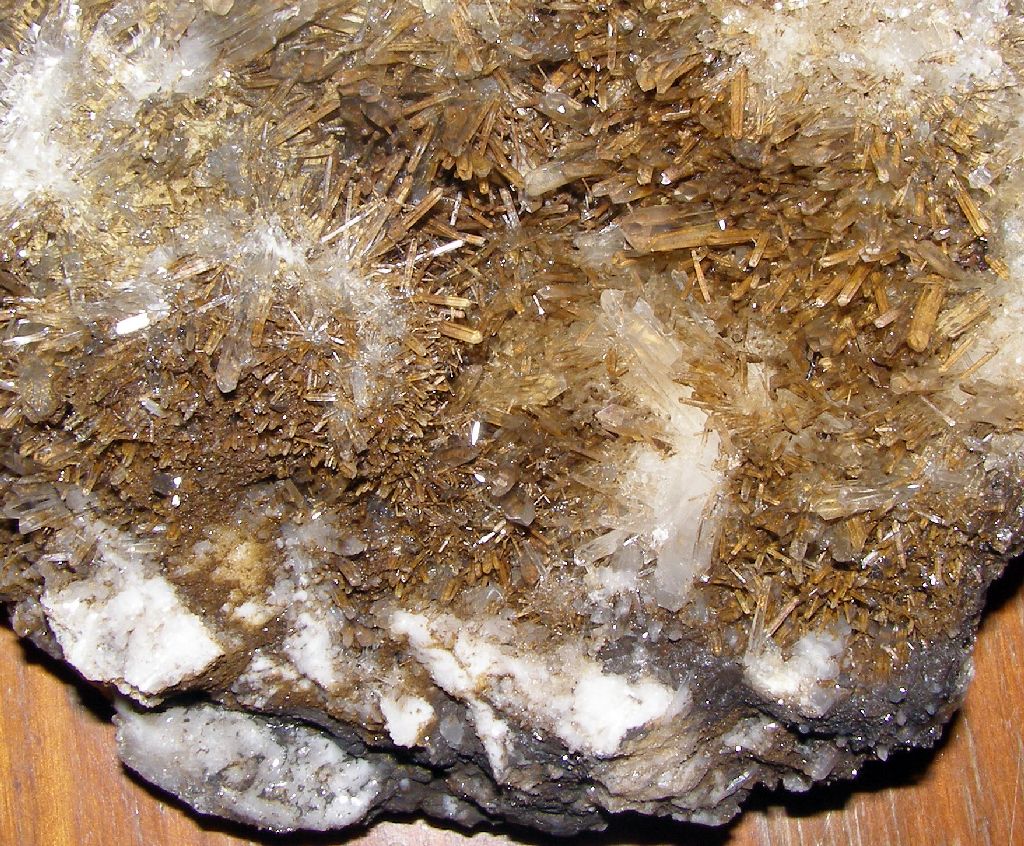

Plan plus rapproché:
post-10254-0-72971000-1331933818_thumb.j

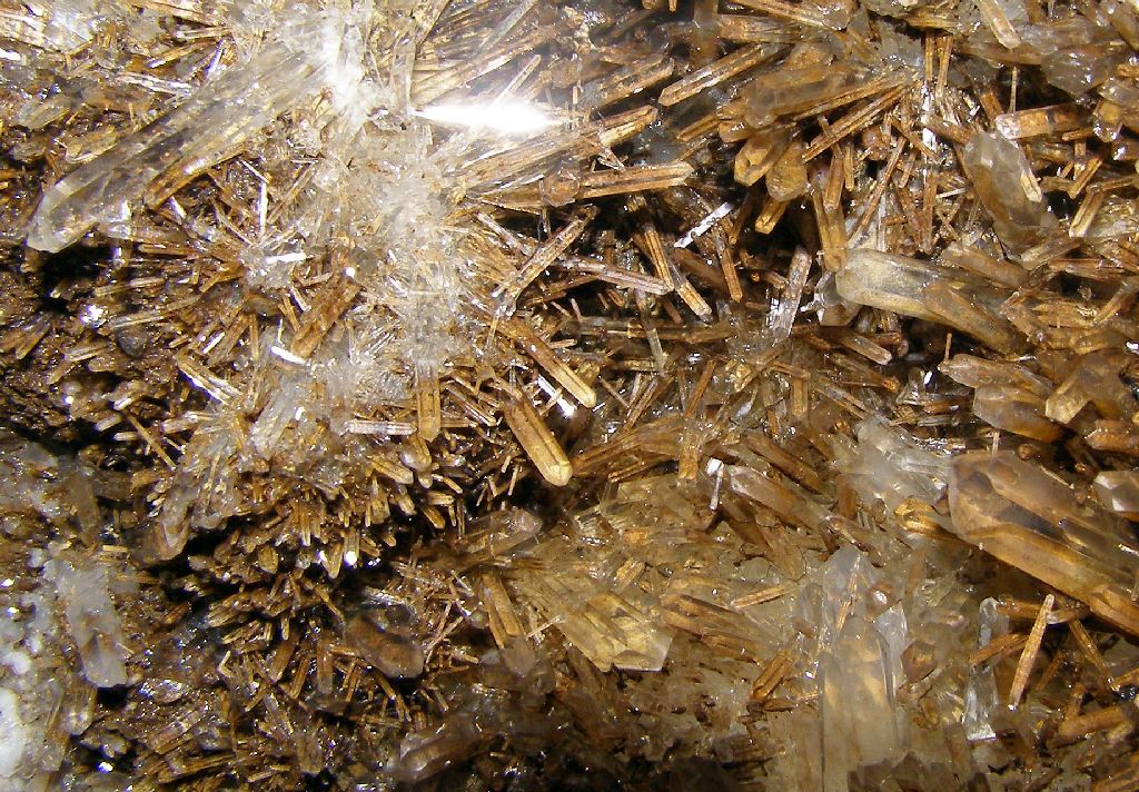

La suite (même pièce), une bonne partie s'en ira à l'oxalique chauffée et sans doute une dizaines de lavages alternés d'acide et de formules neutre, mais une partie de la pièce (sous les cristaux aura des traces jaune/brunâtre), même si tout le Manganèse disparaît à mon avis il laisse ces traces là:
post-10254-0-51022700-1331934014_thumb.j
A l'origine la pièce était méconnaissable, j'ai du gratter les croutes qui envahissaient une grosse partie de la pièce.Et au jet, des petite plaques de croutes se détaches également.

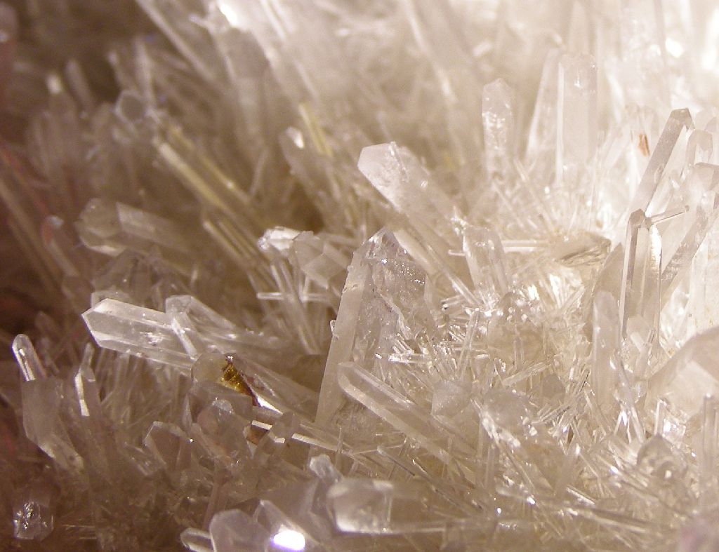

Malgré tout il y a des traces minuscules, je sais je chipotes je cherche toujours le nettoyage parfait mais bon je me dit en même temps qu'il ne faut pas abuser non plus au risque de faire une connerie, car le jet je n'y suis pas allé de mains mortes:
Cliquez pour agrandir (taches brunes en bas):
post-10254-0-35548300-1332014139_thumb.j
En mode rapproché c'est plus flagrant et pour la zone brune je pense que je ne pourrais rien faire car c'est dans le cristal:
post-10254-0-65085100-1332014290_thumb.j

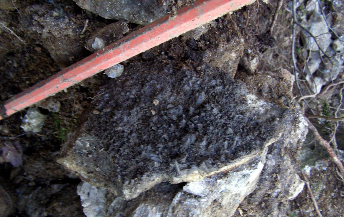

Non Jemena, pas d'éclat métallique.C'est trompeur j'ai mis le flash.
Alors en faite si tu regarde bien la photo du terrain, la "grappe" noire ce sont la où se trouves des cristaux.Un peut comme si c'était la glaise qui entourait les cristaux.
Je suis prêt à faire des tests oui, mais lesquels?
Pour les faces en contactes avec, elle ne sont pas non plus dépolies.
Je me demande ce que c'est que cette matière.
post-10254-0-77401000-1331240306_thumb.j

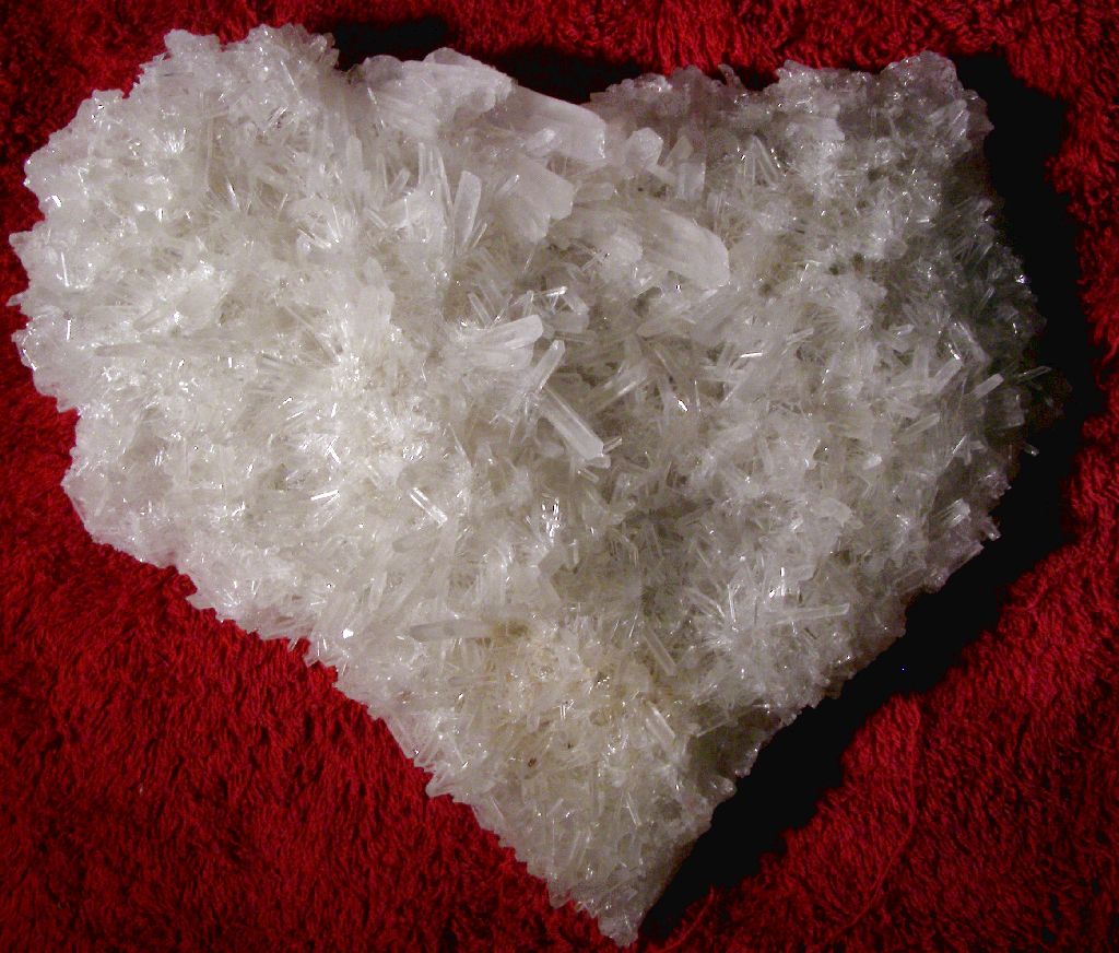

Voilà je pense ne pas avoir oublié grand chose. Et bien-sur pour la finition, le ptit conseil de Greg made in Vizille, le Vigor était fraicheur verte mais ce n'est pas désagréable et ca brille!
