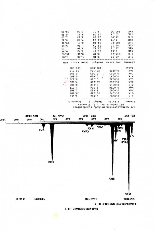

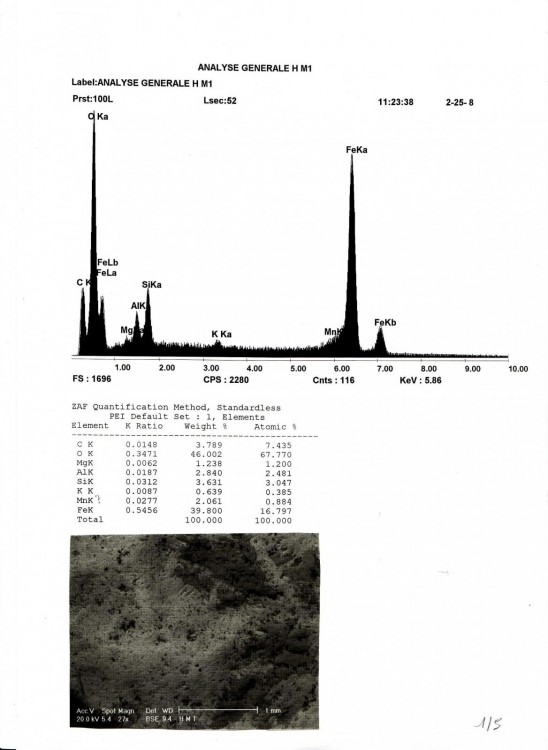

zéolite Posté(e) 8 mars 2012 Auteur Signaler Posté(e) 8 mars 2012 phénacite2 si toi tu es sur de tout et bien tant mieux. lalex oui je tiens pas à la cassé, mais je peux fournir une analyse MEB si çà peu aider. Citer
Lionel-R Posté(e) 8 mars 2012 Signaler Posté(e) 8 mars 2012 Eh ben alors c'est bizarre !!! c'est un peu con d'avoir dosé le carbone mais passons t'as pas le choix. On remarque dans la composition donné que ton truc est du genre Fe1/6O2/3. Bon après l'EDX c'est pas le kiff ultime pour doser l'oxygène et ya vraiment peu de Si, Mg et Al pour une roche... c'est très très bizarre. Je ne sais pas d'ou vient ton truc ou si les analyses sont inexactes mais c'est très bizarre. Citer
zéolite Posté(e) 8 mars 2012 Auteur Signaler Posté(e) 8 mars 2012 Bonjour Lionel-R l'analyse est d'un pro, là aussi je n'y suis pour rien. c'est une analyse général non un spoting, ce qui peut, peut-être donnée une surabondance pour l'oxigéne? qu'entend tu par bizarre (origine non naturelle?) je m'étais aussi posée la question mais les veines vitreuses altérées en iddingsite, en marge (voir photos précédentes) me font douter. alors!!! Citer
zéolite Posté(e) 8 mars 2012 Auteur Signaler Posté(e) 8 mars 2012 Pardon pour oxygène, et pour le premier spectre, je me suis trompé, celui-ci est le bon, le premier appartient à une autre hache polie aussi. Citer
Lionel-R Posté(e) 8 mars 2012 Signaler Posté(e) 8 mars 2012 Les spectres EDX c'est pas le kiff pour faire des dosages précis déjà tu doses mal les éléments légers, ya toujours du carbone et de l'or qui pollue, c'est pas génial. J'ai regardé tes analyses 70% atomique d'oxygène... c'est énorme. Cela mis à part, les taux de fer sont trop importants par rapport au Mg, Si et Al. Il y a un truc qui coince. Une fluo-X ou une ICP aurai été bien plus adaptées. L'EDX c'est vraiment pas le must niveau dosage. Citer
