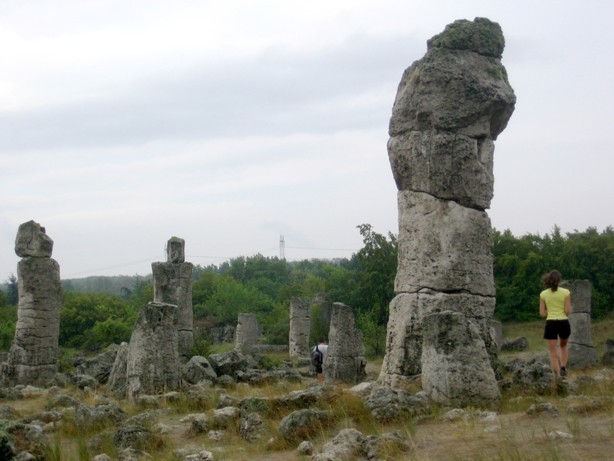

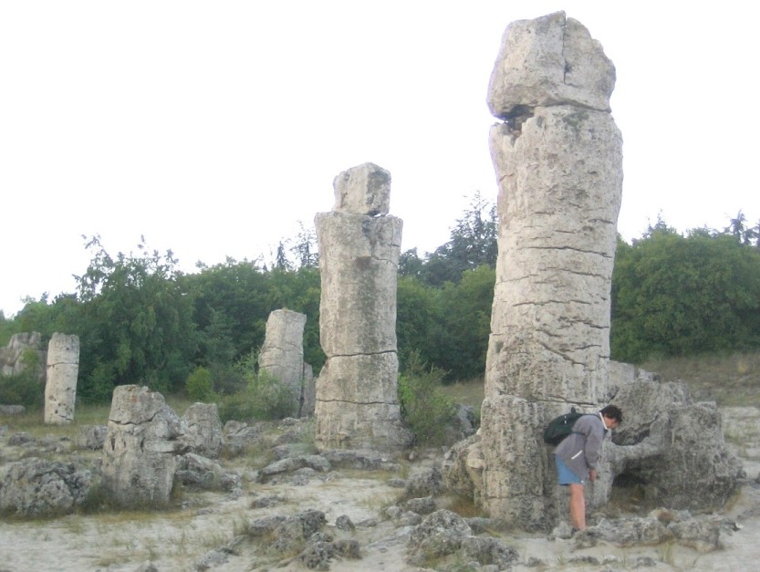

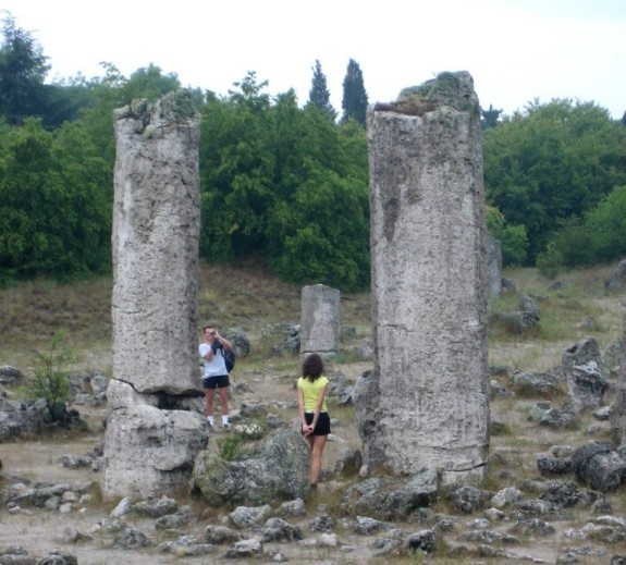

A une dizaine de km à l’Ouest de Varna (Bulgarie), au bord de la route nationale, il y a un site qui se visite. Il s’appelle Pobite Kameni, ce qui signifie « les pierres plantées » . J’y suis allé en 2009 : voyez les photos. Sur place on ne donne pas d’explication sérieuse sur le processus de formation de ces curieuses colonnes.
J’espère que quelques géoformeurs pourront fournir une explication ou au moins avancer une hypothèse et je les en remercie.
Malheureusement j’ignorais l’existence de Géoforum quand j’ai été là-bas et je n’ai pas noté beaucoup de détails qui permettraient une meilleure compréhensioin du phénomène.
Je me rappelle quand même que :

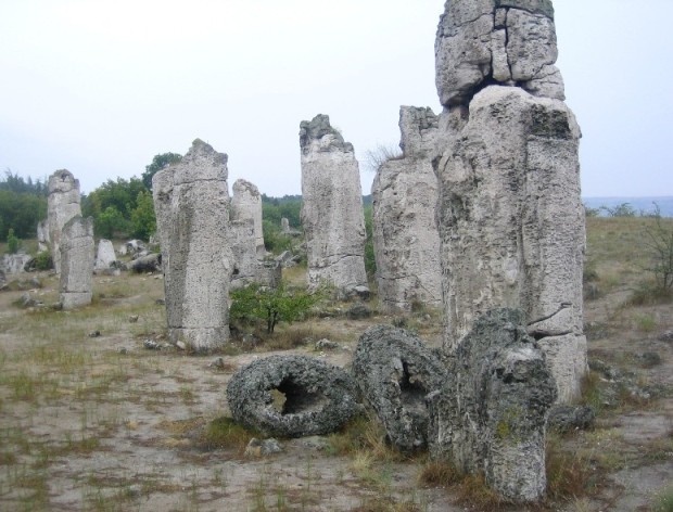

- les colonnes sont creuses. On voit sur quelques une qui sont tombées un canal intérieur (photo 5). Ce sont donc plutôt des tubes que des colonnes .

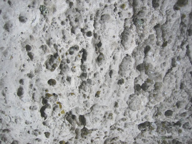

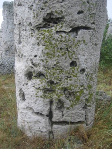

- la roche qui les constitue est un calcaire comportant beaucoup de petite cavités (photo 8), et a une surface irrégulière, granuleuse (photo 9) .
- le sol où sont dressées les colonnes est du sable où une herbe rare réussit à pousser par endroits.

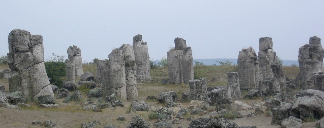

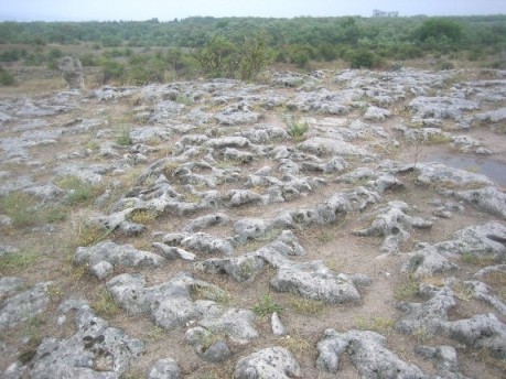

- l’endroit est sur le flanc d’une dépression à pentes très faibles orientée Nord-Sud ; du côté le plus bas le sol est une dalle de caclaire moutonnée dont les creux sont remplis de sable (photo 6)..

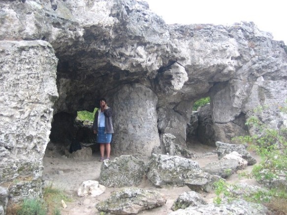

-l’autre côté en haut de la pente se termine par un petit escarpement, des blocs plus ou moins en forme de grosses colonnes soutiennent une épaisse couche de calcaire. A un endroit il ya même une grotte (photo 7) . Le vide aurait été rempli de sable qui est parti ???

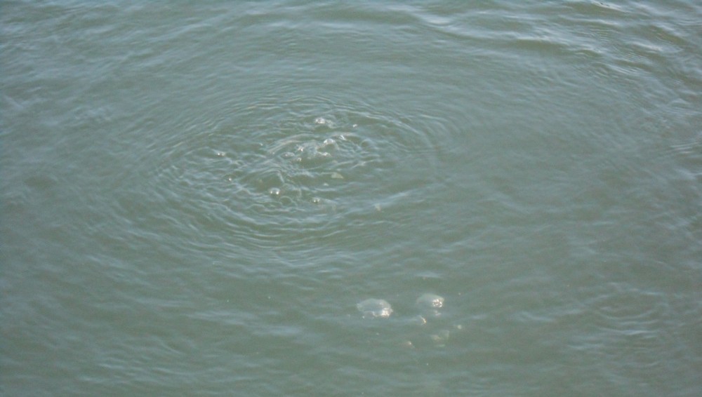

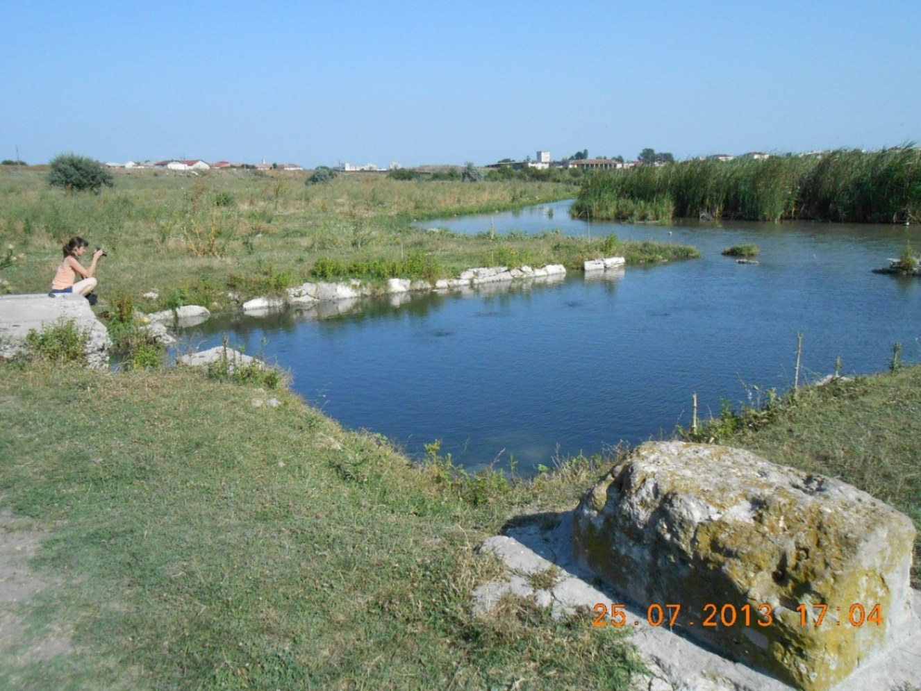

J'imagine que pendant leur période d'activité ces conduits étaient pleins d'eau et que le gaz y remontait en grosses bulles ou par paquets de bulles. Je dis ça parce que, depuis que j'ai écrit ce post, j'ai vu de telles bulles sortir abondament en permanence du fond d'un étang près de la Mer Noire à Mangalia en Roumanie. Pas de ces petites bulles qui sortent de temps en temps de la vase, mais de véritables "sources" fixes. Environ à 100km au nord de Varna. Voir les photos jointes
