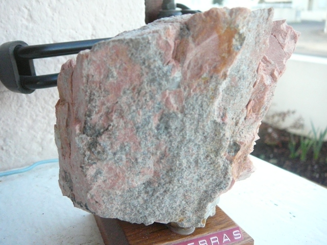

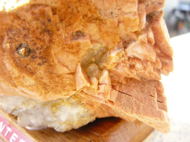

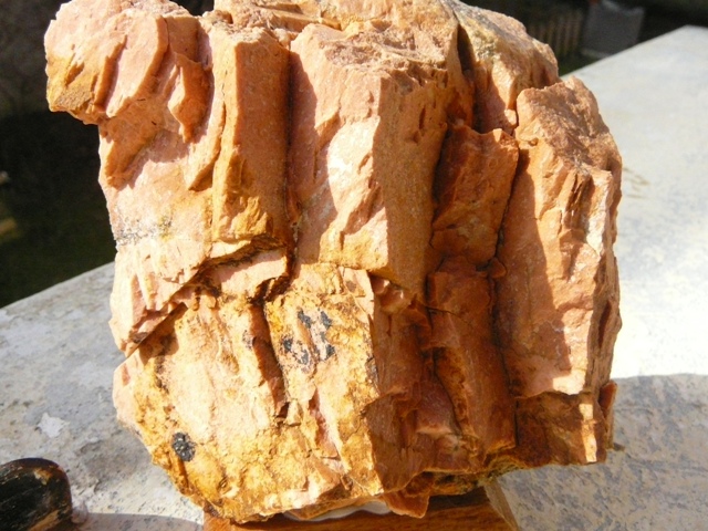

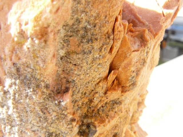

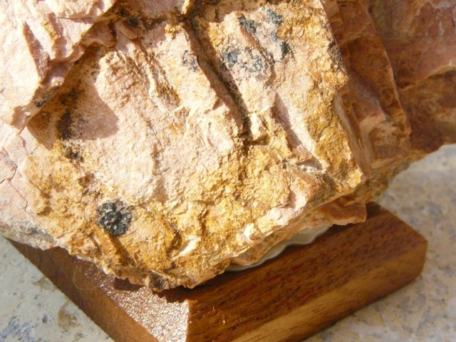

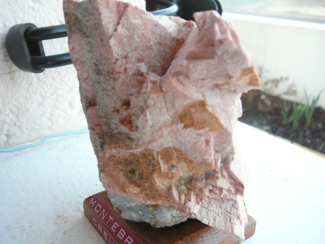

Bonsoir,

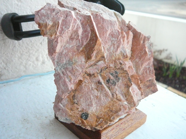

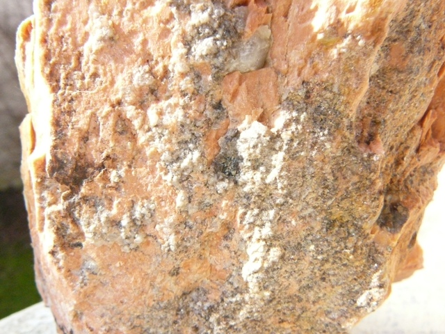

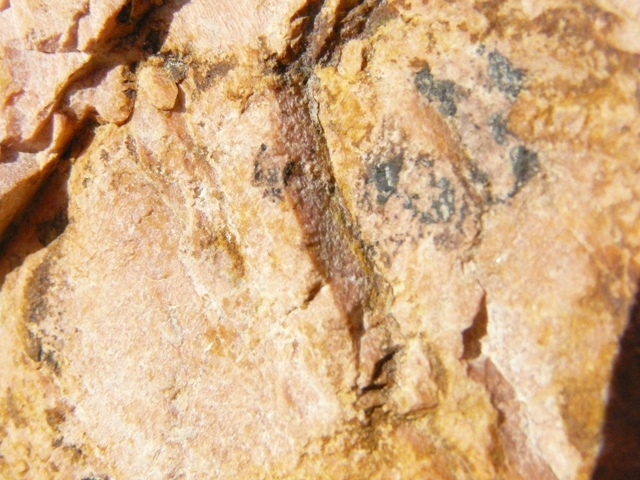

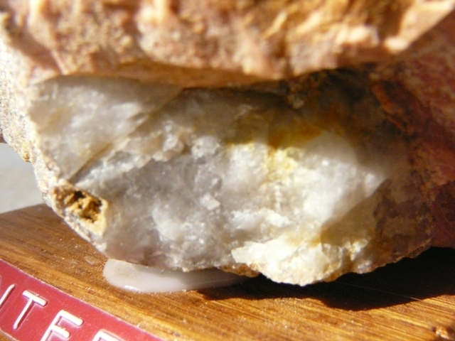

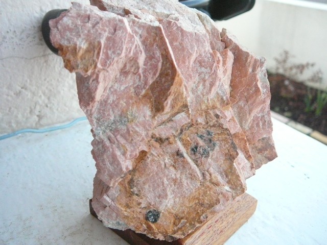

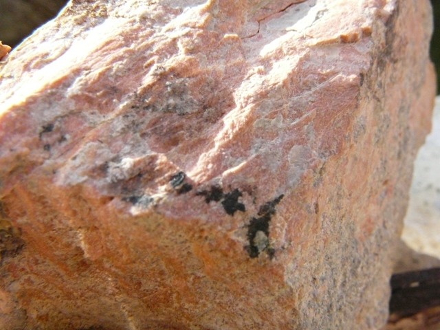

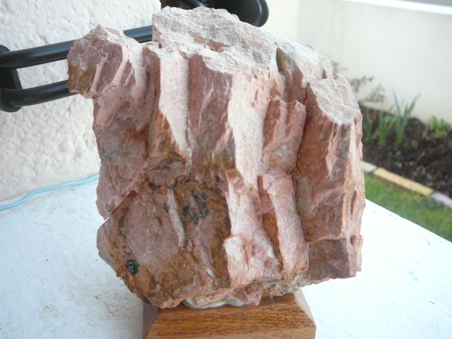

J'ai retrouvé cette pierre étiquetée "pegmatite", je l'ai trouvé au tout début de mes recherches, années 77/78 dans la carrière de "Montebras en Soumance" dans la Creuse.
Quelqu'un peut-il me dire ce que c'est ?
Voici quelques photos.

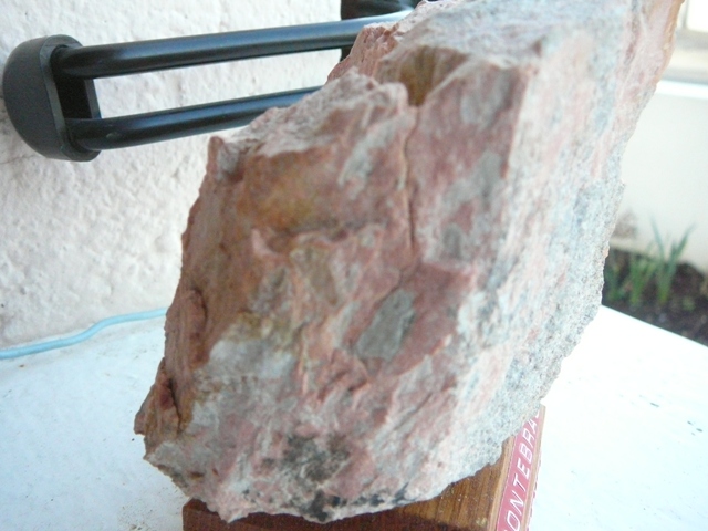

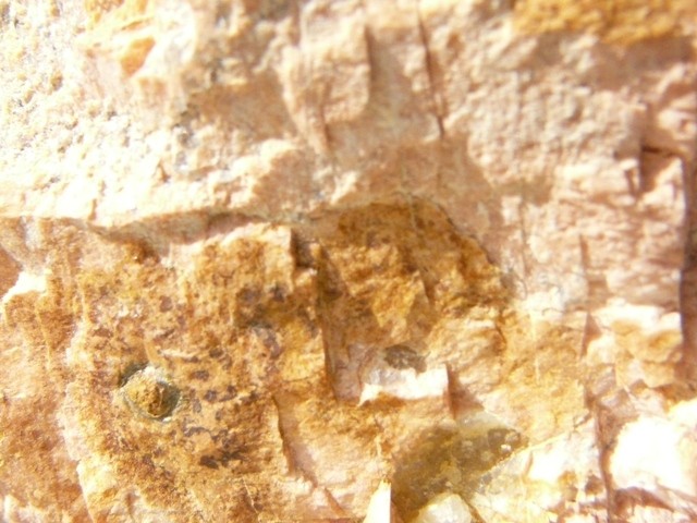

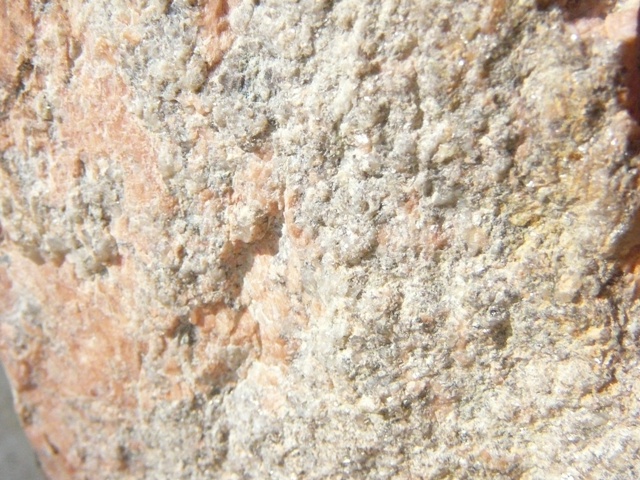

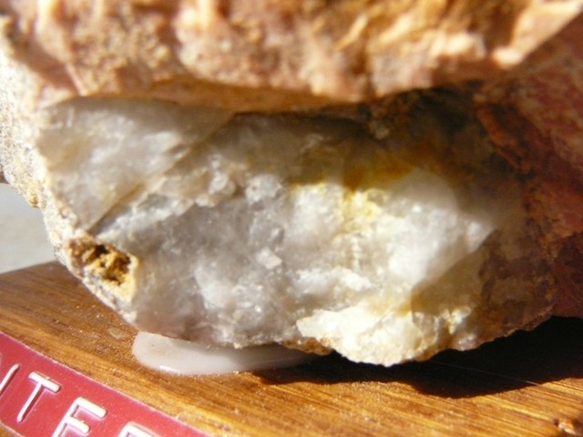

la dernière qui ne tenait pas dans le premier message, la couleur est naturelle, photos prises sans flash, à la
lumière du jour
Merci d'avance à tout ceux qui pourront m'aider à mettre un nom sur cette pierre.
Ben, tu as tout : pegmatite. Faut juste mouiller le caillou, repérer les différents minéraux... là on voit surtout du feldspath rose, et le reste reste à éclaircir.
Il me semble que tu as un échantillon du "stockscheider" pegmatite à cristaux de feldspaths roses (à priori orthose-microcline) souvent disposé perpendiculairement aux épontes et coiffant la coupole de granite. Associé à cette structure se trouvait (si j'ai bien tout compris) le "quartzglocke", plus quartzeux et qui portait les minéralisations en étain, l'amblygonite et la turquoise.
Le côté cristaux en plumes perpendiculaires à l'éponte ne m'a jamais paru criant sur Montebras.
En tous cas échantillon assez typique dans les carrières (celle du bas lors de ma dernière visite).
Serge
Extrait de la notice géologique :e la zone ;
." Leucogranite de Montebras, à grain moyen (albitique à muscovite).
Ce granité, albitique n'affleure qu'à la faveur d'une carrière ouverte au Sud-- 3 1 -

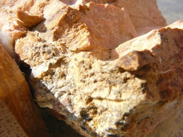

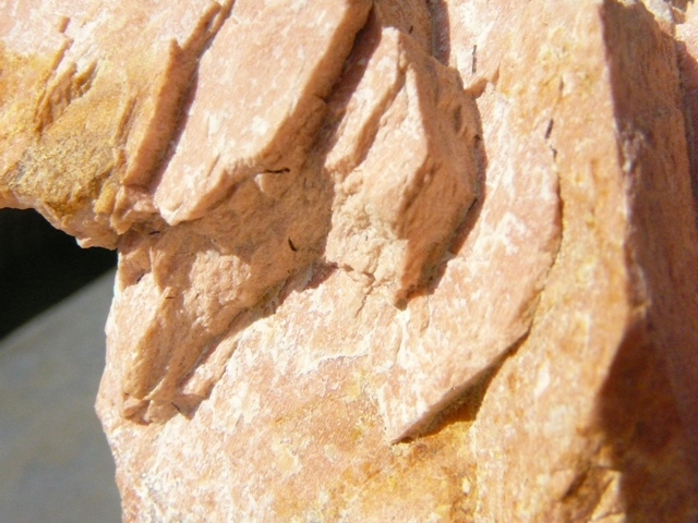

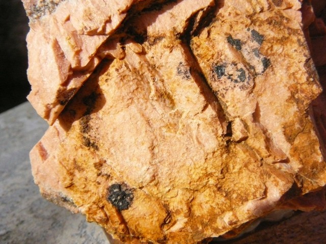

J'ai refait des photos d'un peu plus près, et j'ai regardé le "caillou" avec la bino.
Il y a de la "Muscovite" du "Quartz , dans les parties gris blanc, des petits cristaux vert émeraude ou minuscules, dissiminés à plusieurs endroits, et des baguettes noires ou vert très foncé comme des tourmalines, mais plus en écailles alongées, il y en a des droites mais certaines sont en arc de cercle ou sinueuses.
Je ne suis pas équipé pour faire des photos avec la bino,et mon appareil n'est pas assez performant, de toute manière on ne les voit pas à l'oeil nu.
Je poste les photos cet après-midi.
ice tea
assez typique du stockscheider de montebras : formation qui coiffe le leucogranite lithinifère de montebras. C'est une composition de pegmatite à orthose , muscovite et tourmaline. On peut y trouver de temps en temps apatite ou cassitérite.
Bonsoir,
En effet, les cristaux verts émeraude, sont des petites feuilles, en touffes mais tellement petites, que j'ai du mal à les retrouver, et elles se trouvent dans les creux du caillou, on ne peut les voir qu'à la bino et encore faut bien les chercher.
Les tourmalines, ça existe aussi en tordue ? car il y en a une qui ressemble à un serpent, enfin quand je dis un serpent... c'est toujours pareil, il faut tomber dessus pour les trouver tellement c'est petit et mal placé.
En tout cas, je remercie, tout ceux qui ont participé à me faire découvrir quelque chose dans ce caillou, auquel je n'avais pas prêté une attention particulière.
