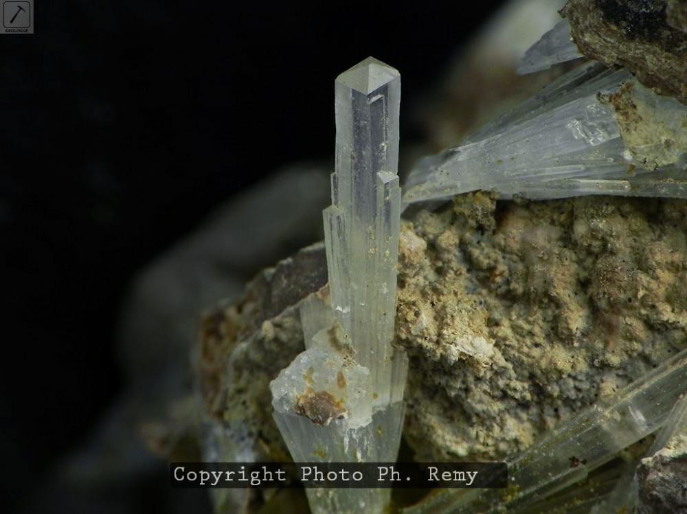

J'ai des échantillons pyrénéens que j'ai toujours considérés comme de la natrolite car la section des prisme est carrée et la terminaison bien plane.
J'ai toujours pensé que la scolécite et la mésolite avait plutôt tendance à faire des prismes à section octogonale. Mais en regardant des photos sur internet et le Lacroix, j'ai l'impression que ce n'est pas si net que ça.
Qu'en pensez vous ? Est ce qu'une zéolite du groupe de la natrolite en longs prismes à section carrée est nécessairement une natrolite ?

la scolecite (même groupe que la natrolite) peut avoir les mêmes formes; la mésolite également si les terminaisons ne sont pas visibles ! Dans l'absolu la natrolite n'a pas les terminaisons planes mais en pyramide !
Merci Zunyite pour ta réponse. Mes terminaisons sont planes. Mais c'est assez courant chez pas mal de natrolites il me semble. Il s'agit d'une troncature de la pyramide, je suppose.

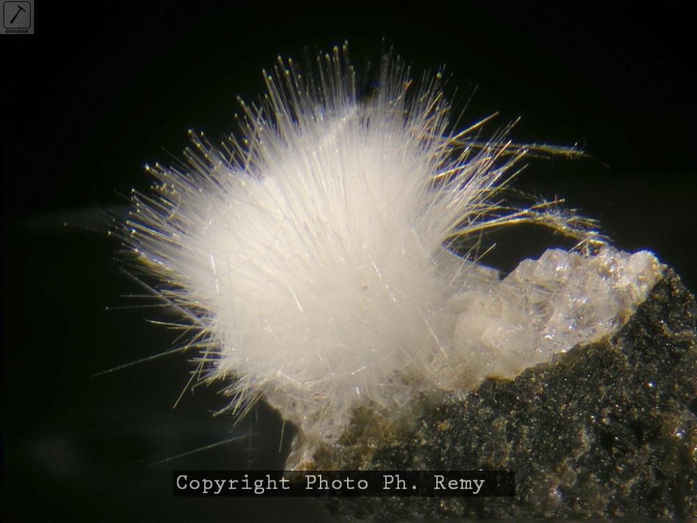

Mes natrolites (voir mon avatar) sont trés fines. Les cristaux ont une section quadratique parfaites et les terminaison sont parfaitement planes ou parfois ... fibreuses. Alors une idée ?
