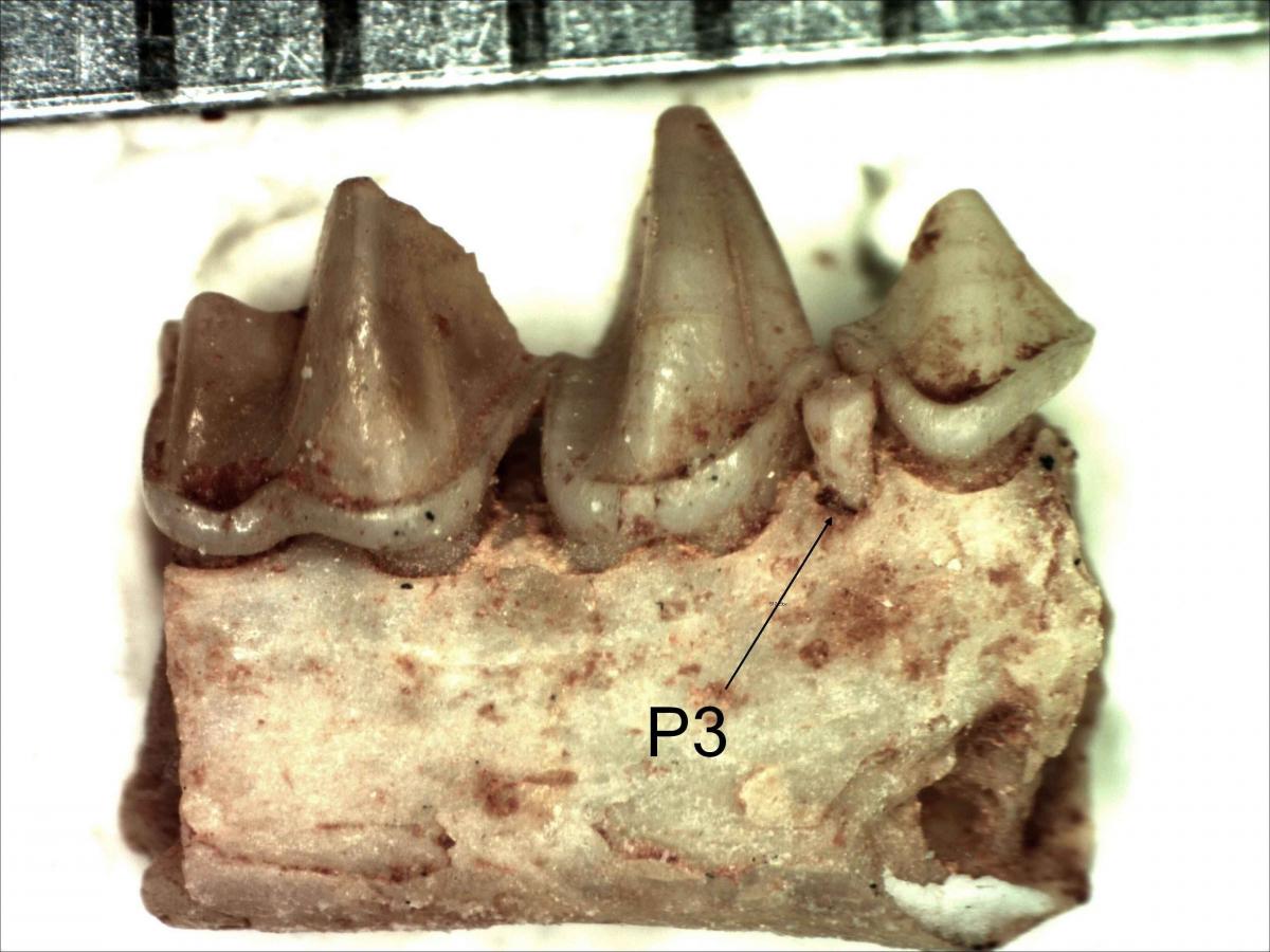

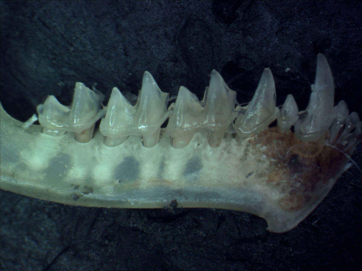

Bonjour sur la photo chiro 08 d'un chiroptère actuel,(mandibule droite)
ne subsiste plus que 2 prémolaires.
et sur la photo 4iD sans doute aussi d'un chiroptère,
mais plus ancien il y a encore 3 prémolaires,
mais P3 est en nette régression,
ma question est, la forme actuelle présente t-elle P2 et P4
ou P3 P4?
si la réponse est P2 P4 la disparition progéssive des dents est t-elle toujours alterne?
ou est-ce une marque de famille.

merci Paleopit
du coup comment lire la ressemblance
avez vous une doc à me conseiller?
moi je travail si possible avec palaeovertebrata ici Vol3 Fasc 4.
une trés bonne revue.
et les représentations sur la page 90 et 91 vous donneraient raison (avec P2-P4 ou P2 est la plus petite pour un palaeochiropterix) .
mais pas sur mon échantillon me semble t-il!
Je n'ai pas de revue spécialisée, mais des descriptions d'espèces (http://www.science.smith.edu/msi/, cliquer sur Biblio, puis sur l'espèce dont vous voulez la description...). D'habitude, les dents perdues au cours de l'évolution sont les dents "externes" (P4 ou P1... puis P3 ou P2...) et on détermine leur position (M1/P3/I2...) selon l'ontogénie de l'espèces.
Apparemment chez les chauves-souris peuvent avoir une P2 et une P4 sans P3 (voir Craseonycteris thonglongyai) !
D'ailleurs, cette espèce ressemble fortement à votre mâchoire avec une P3 vestigiale (ce qui est possible chez d'autre mammifères, par exemple les blaireaux...).
Mais comme je vous l'ai dit, je ne connais pas les chiroptères :S
