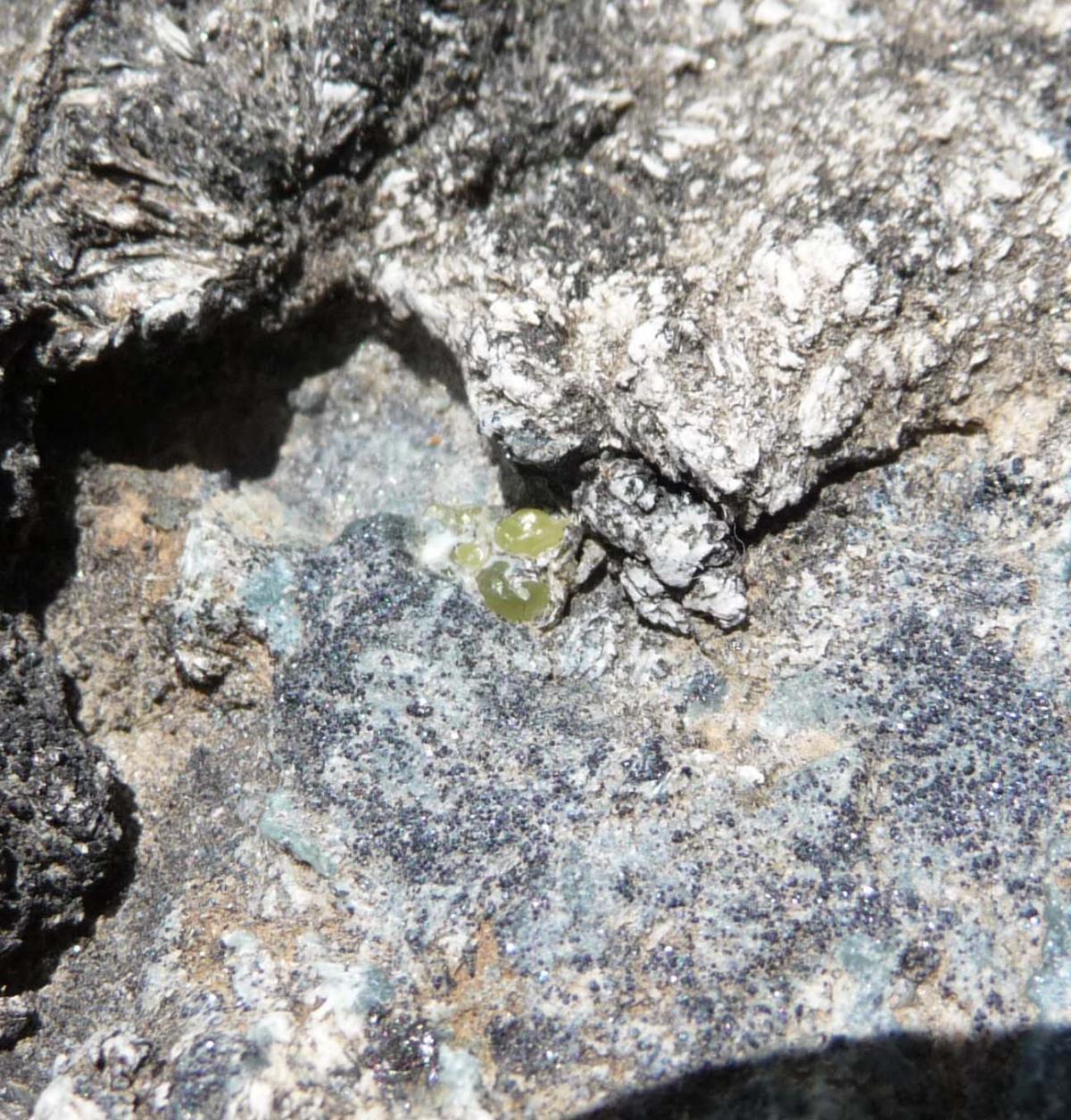

un petit de Findel en passant, pas mal de grenat de ce style dans le secteur, mais comme on les trouve dans l'amiante on préfère les laisser sur place

Enfin pour Orléan vous pouvez récolter vos andratites même dans le chrysotile (amiante), et vous pouvez même les manger, cela n'est absolument pas toxique en lui même, ce qui est toxique par contre c'est de respirer la poussière de cette serpentine. Je ne retrouve plus la référence de l'article qui traite de ce problème, mais des biologistes en ont fait manger à des souris pour le démontrer...

:D je sais bien que ce sont les poussière qui sont dangereuses... essayer de les extraire sans faire de la poussière c'est juste impossible..
