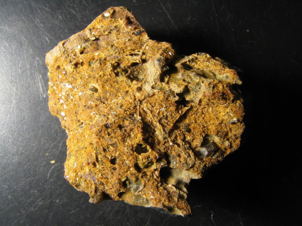

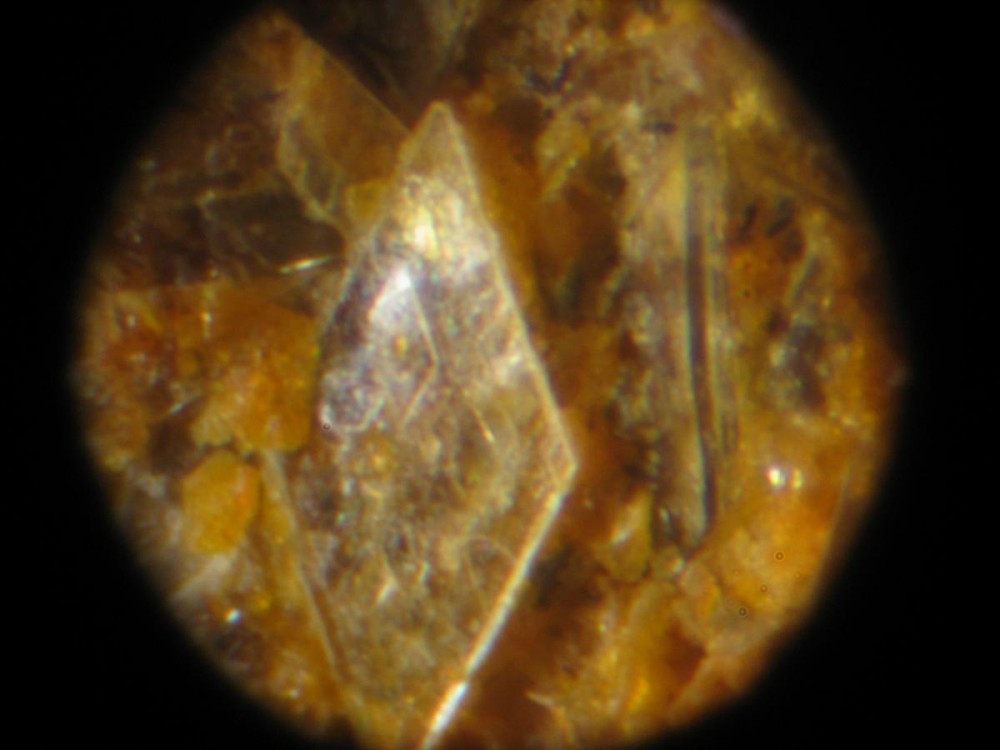

Bonjour à tous, d'accord la photo est floue, mais soyez indulgents et dites moi ce que sont ces losanges, très petits environ 0,4 mm, très fins d'épaisseur,presque transparents, ( pas flagrant sur la photo), trouvés au Perrier 63, il y a qq olivines qui accompagne mon échantillon, pas assez gros pour faire de test. merci à vous.

Zut mauvaise manoeuvre, je voulais rajouter cette photo. Si vous l'agrandissez on voit les gros cristaux d'olivine et plein de petit losanges partout, pas très nets j'en conviens, mais ils sont bien là. Il y a aussi de la philipsite de l'autre coté de l'échantillon.

bien que ce soit un sujet ancien de 2012, je penses avoir trouvé un début de réponse.
Je viens de recevoir un échantillon de lave du tunnel volcanique de VIDGELMIR en Islande.
C'est un basalte tholeïque à olivine et de petites cavités contiennent les mêmes losanges qu'au Perrier.
Ils sont transparents mais peuvent être légèrement laiteux. Leur taille est un peu plus grande que ceux du Perrier.
Après quelques recherches il y a de fortes chances qu'il s'agisse d'un feldspath plagioclase et plus particulièrement d'une ANORTHITE,
le Gypse étant exclu par le test à la flamme.
Quelques exemplaires d'Anorthite vu su "MINDAT" présentent effectivement le même habitus.
Néanmoins les plagioclases étant nommés en fonction de leur composition, seule une analyse pourra permettre la détermination.
Le truc c'est qu'a Perrier il y as beaucoup de Zéolites ( plus de la Calcite ), donc du Gypse n'est pas impossible vu le contexte lié à l'évaporation d'un lac/mare/cours d'eau en bas d'une coulée.
Le truc c'est que l'anorthite forme certes des "losanges" selon un axe (c'est un des habitus possibles) mais quid de la vue sur les autres axes ? Pour de l'anorthite il faudrait aussi des "losanges", en fait le cristal de la première photo "manque d'épaisseur" vu les paramètres de maille de ce minéral
