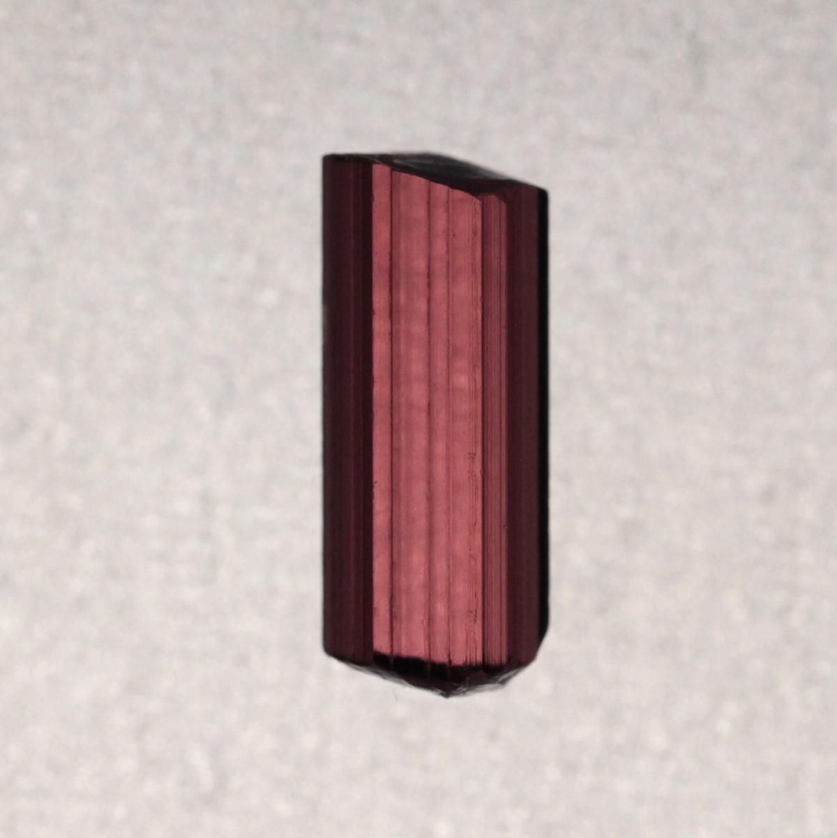

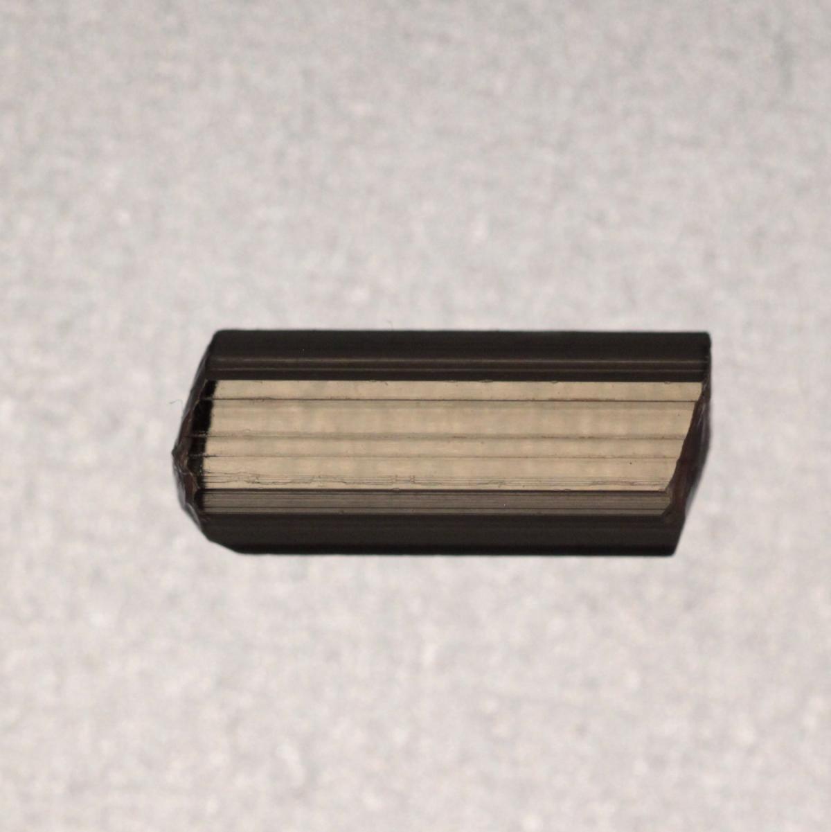

mr42 Posté(e) 19 février 2012 Auteur Signaler Posté(e) 19 février 2012 Pour entrer dans le vif du sujet, voici un exemple de pleochroïsme. Il s'agit d'une tourmaline de Sahatany, Madagascar. En lumière polarisée, elle est rose lorsque l'axe du cristal est perpendiculaire à la direction de polarisation et pratiquement incolore lorsque les deux sont parallèles. Les deux photos sont prises avec les mêmes paramètres. Le cristal est posé sur un filtre polarisant, lui-même placé sur un papier calque et éclairé par dessous. Citer

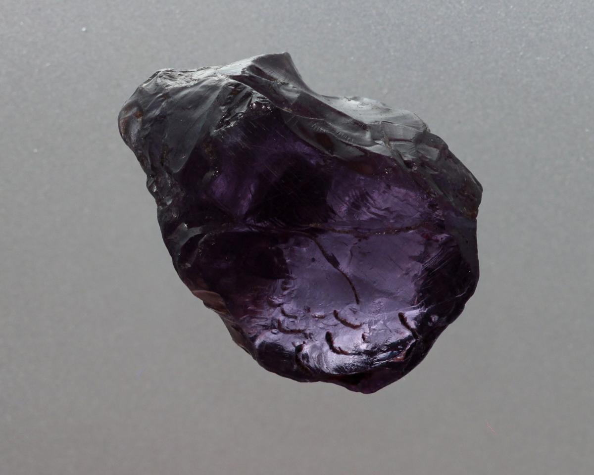

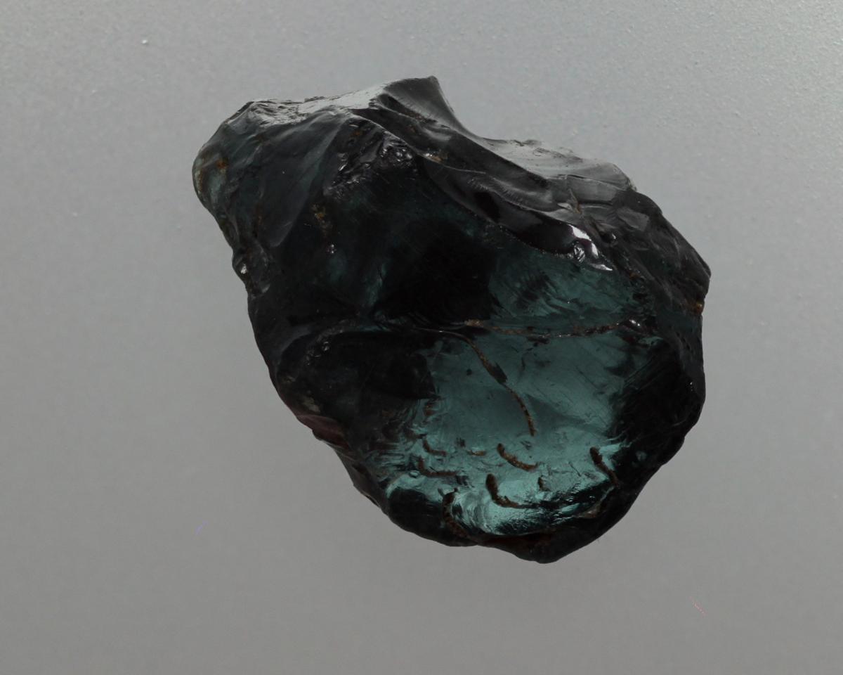

mr42 Posté(e) 20 février 2012 Auteur Signaler Posté(e) 20 février 2012 A la demande de Lionel, une petite alexandrite de 7 mm en lumière du jour et avec une lampe halogène. La balance des blancs a été adaptée à chaque mode d'éclairage. Le rendu est bien ce que l'on voit à l'oeil nu. A propos de ce phénomène, on parle génaralement de "changement de couleur". Existe-t-il un terme plus précis? Citer
José el Français Posté(e) 20 février 2012 Signaler Posté(e) 20 février 2012 Non, ce sont plutôt des termes commerciaux que scientifiques d'ailleurs. En fait, toutes les pierres (et toutes les autres matières) changent de couleur selon la lumière, ça peut être plus ou moins impressionnant, genre sur un rondin en moquette marron pour pas faire grincer les chaises chez mamie c'est pas super impressionnant... JeF Citer

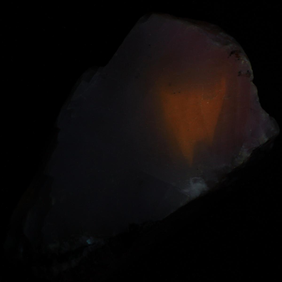

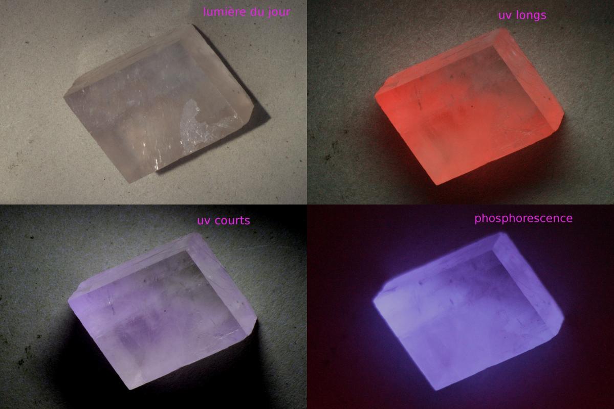

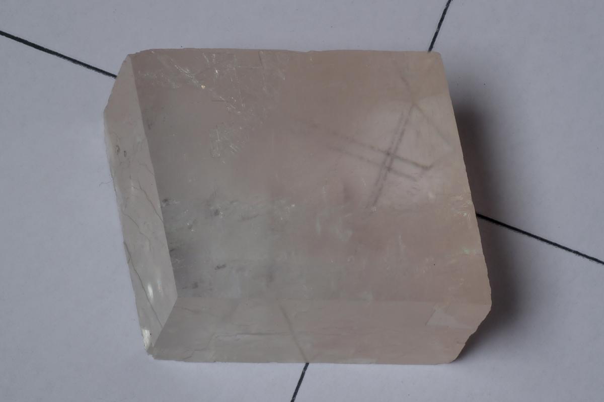

mr42 Posté(e) 23 février 2012 Auteur Signaler Posté(e) 23 février 2012 Quatre effets différents pour un seul cristal, qui dit mieux? C'est une calcite toute simple du Minas. Elle présente bien entendu la biréfringence encore qu'elle ne soit pas très transparente ainsi qu'une série d'effets de fluorescence (couleur différente entre uv longs et courts) et phosphorescence après exposition aux uv courts. La balance des blancs a été adaptée à chaque source de lumière. La deuxième photo a déjà été montrée. Citer

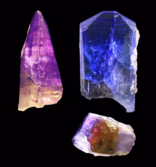

Tourberyl Posté(e) 24 février 2012 Signaler Posté(e) 24 février 2012 Bonsoir, Pleochroïsme de la Tanzanite : Frédéric Citer
mr42 Posté(e) 24 février 2012 Auteur Signaler Posté(e) 24 février 2012 Magnifiques couleurs. Peux-tu préciser les conditions de prise de vue? Quel type d'éclairage? Citer

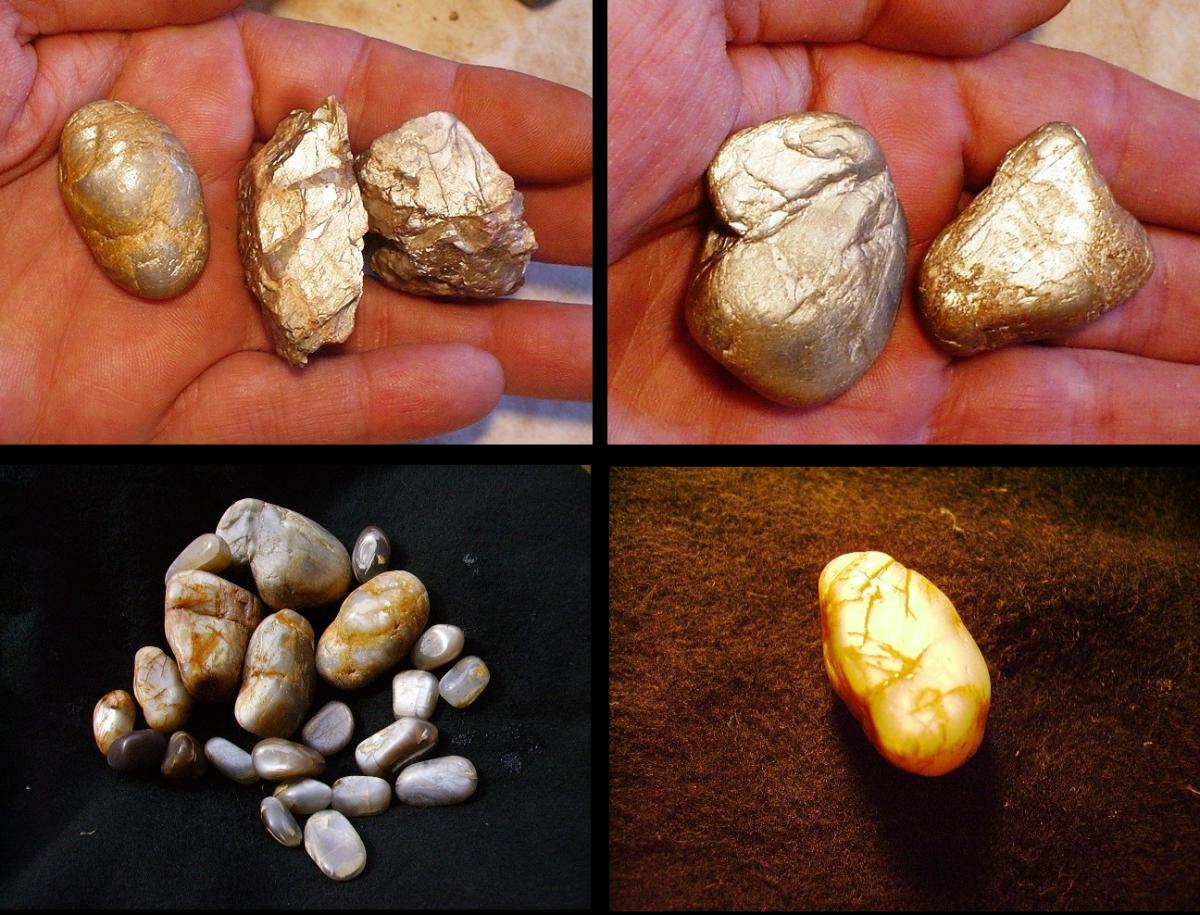

MASK Posté(e) 1 mars 2012 Signaler Posté(e) 1 mars 2012 Hello, Certains feldspaths peuvent présenter des effets de lumière intéressants comme la labradorescence, l'adularescence. Quelques échantilons bruts et d'autres issus de gravier. A+ Citer

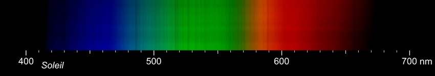

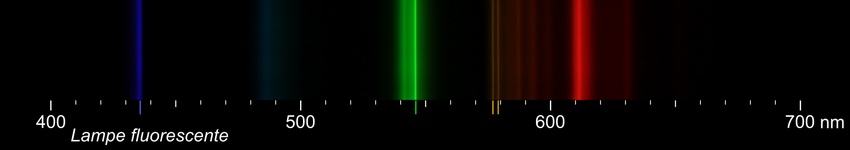

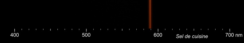

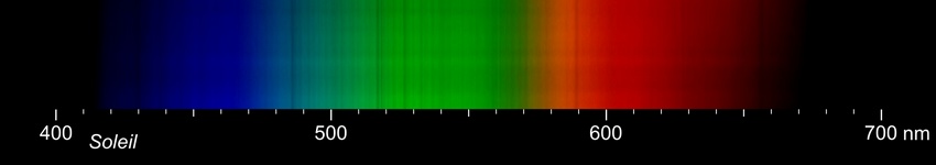

mr42 Posté(e) 31 mars 2012 Auteur Signaler Posté(e) 31 mars 2012 Une petite question: on parle de temps en temps de spectroscopie sur géoforum mais on ne voit pratiquement jamais rien de concret. Je pense que c'est pourtant dans le prolongement naturel des sujets abordés ici. C'est pourquoi je me suis lancé dans la fabrication d'un spectroscope pour pouvoir montrer quelques essais sans prétention, juste pour lancer la discussion. Je ne suis pas du tout spécialiste de cette technique, les experts ne manquent pas sur le forum, ils corrigeront si nécessaire... Après quelques essais avec un cdrom, j'ai fini par acheter un réseau sur un site bien connu qui vend des objets pédagogiques divers. Le reste, c'est du bricolage, du carton de la colle et des lames de cutter pour la fente du spectro. Juste pour vérifier que l'engin fonctionne correctement, j'ai essayé de reproduire quelques spectres bien connus: - une lampe fluorescente qui me permet de caler l'échelle de longueur d'onde grâce aux raies du mercure, - le soleil avec quelques raies de Fraunhofer, - un peu de chlorure de sodium, en fait de l'eau salée diluée dans de l'alcool à brûler. Citer
