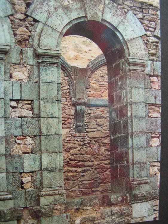

Apparemment, il y a encore des moines dans le (très beau) monastère!
quelle époque? XIIe

tout d'abord photo d'une serpentine de LA MOLE elle fut utilisée en grande partie pour les encadrements et les colonnades.
elle est moins spectaculaire que celle de LA CARADE car elle n'a guére de CHROMITE.

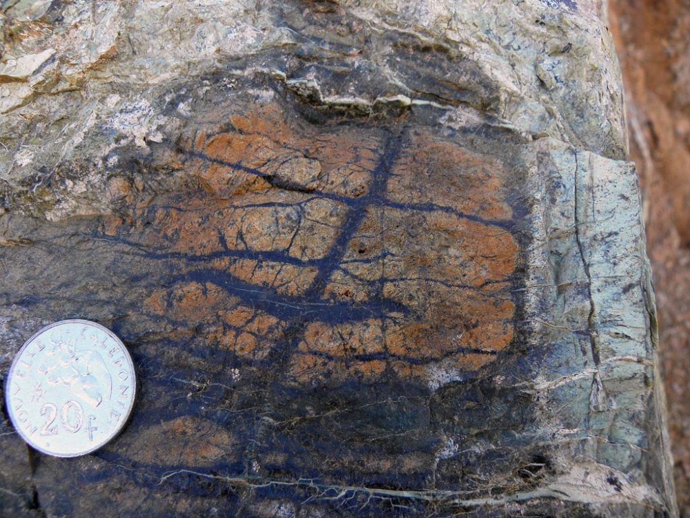

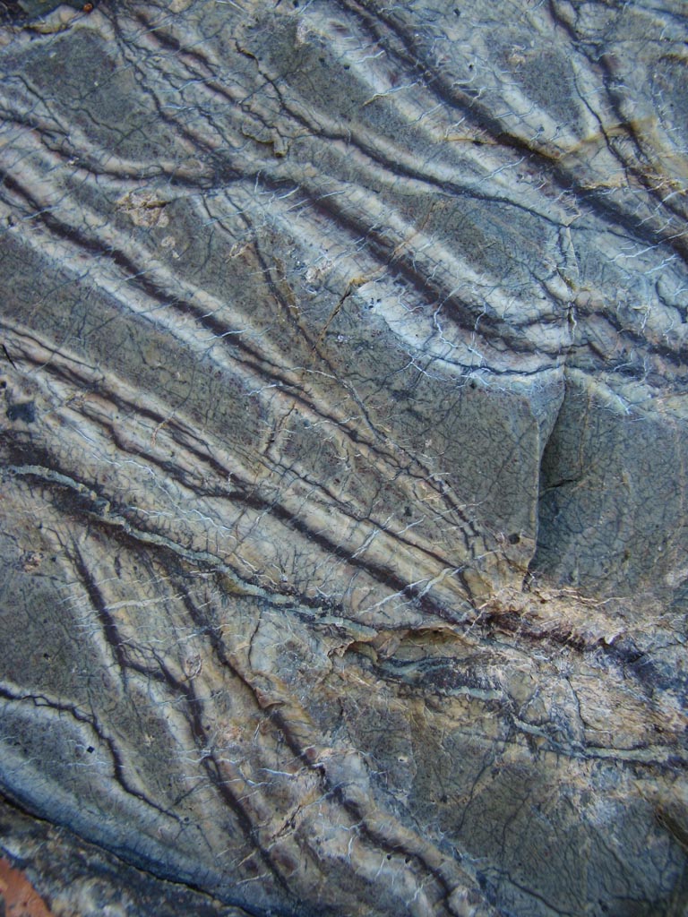

Richarmin, à propos de la photo du message #38, es tu sur que ce soit de la chromite ? ce genre de veines noires d'aspect anastomosé dans les faciès serpentinisé est souvent de la magnétite, minéral qui accompagne le processus de serpentinisation.

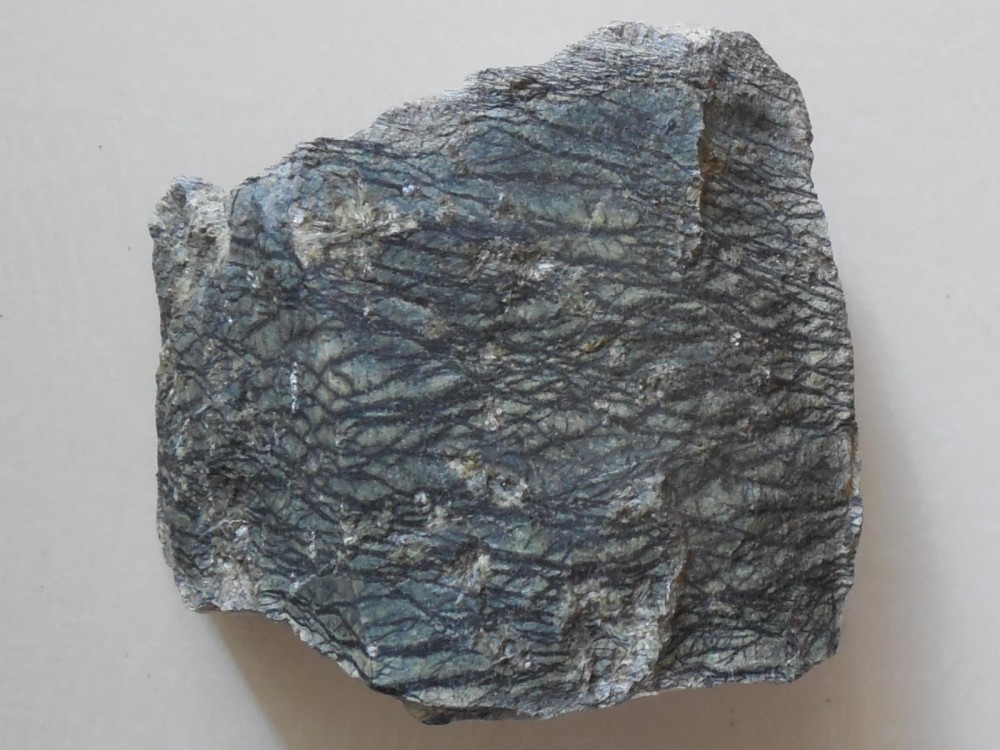

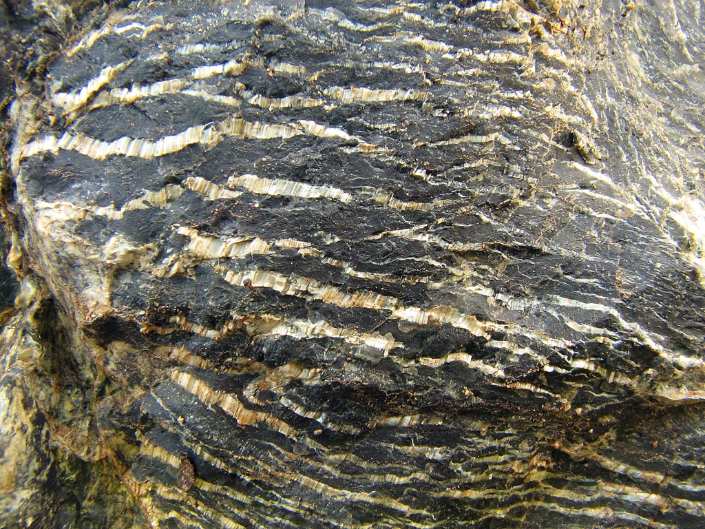

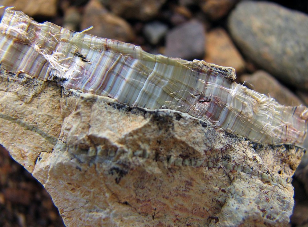

Quelques photos de veines de serpentine qui sont en fait une association lizardite-magnétite, dans une matrice de péridotite ou de serpentine verte.
post-1611-0-36302000-1435375710_thumb.jp
post-1611-0-61632600-1435375854_thumb.jp
Ok, très joli document, que j'ai lu conformément à votre injonction.
Je n'y vois pas la conclusion que la chromite se trouve dans ses veines noirâtres, qui sont à coup sûr un mélange de serpentine et de magnétite.
La chromite est primaire dans les roche ultramafiques, et quasi inaltérable, elle va rester en relique dans la roche qui va subir la serpentinisation.
On va la retrouver partout, disséminée ou massive, mais il n'y a pas de raison qu'elle soit associée spécifiquement à ces veines noires.
ça se voit sur les 2 premières photos que j'ai posté, qui sont des dunites +/- serpentinisées. Les grains noirs disséminés, qui ont parfois une forme carré (visible sur la photo 1) sont des grains de chromite.
Cordialement
