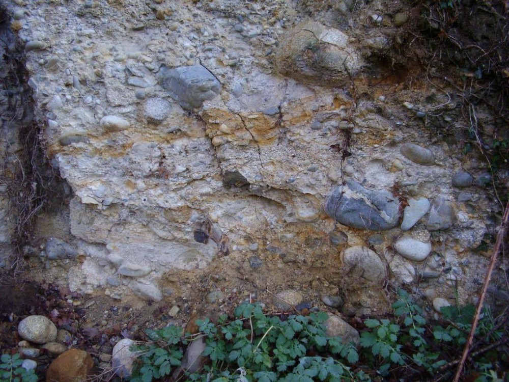

rives_3 Posté(e) 14 février 2012 Signaler Posté(e) 14 février 2012 Salut, cher voisin, Etant Espoey, et ancien étudiant de la fac de sciences humaines de Pau, on pourra peut être trouver un terrain d'entente. Les terrasses alluviales du Gave de Pau ont été largement étudiées. D'autant que le Gave, au grè des périodes glaciaires, a changé de cours. Dans mon secteur, le Gave était présent il y a quelques centaines de milliers d'années. On trouve effectivement des dépots de type plutôt fluviaux-glaciaires. Leur ancienneté permet même de distinguer un début de migration des oxydes de fer, de cémentation par carbonates. Voilà pour un rapide aperçu d'une ancienne terrasse du Gave de Pau qui doit dater du Wurm ou du Riss, je ne sais plus. La hauteur du front est d'environ 2 m. Eric Citer

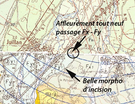

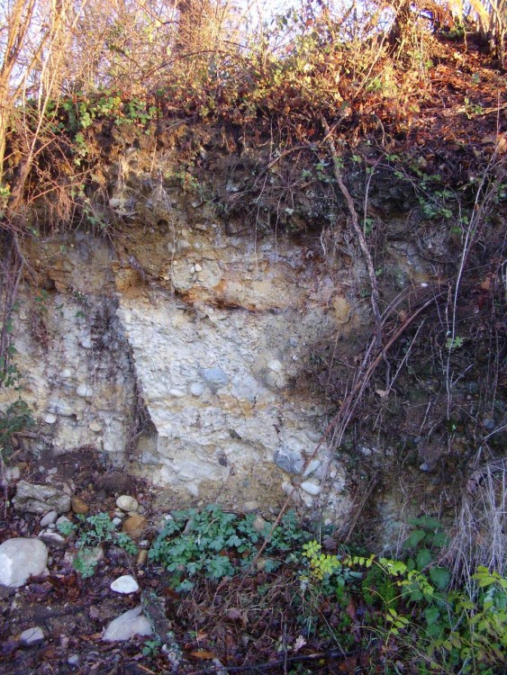

EricT Posté(e) 15 février 2012 Signaler Posté(e) 15 février 2012 Bonsoir, Chouettes dessins ! Tu aurais presque pu changer un peu le cours du lit mineur entre les étapes (mais c'est vraiment du détail). Il existe un très bel affleurement près de Tarbes (peut-être est-ce trop loin pour toi ?) d'une Fx (Riss) incisée par une Fy-z. L'affleurement montre une magnifique coupe dans la Fx, avant de passer, en contrebas à la Fy(z) dont évidemment on ne voit pas le remplissage mais juste la vaste forme plane. Egalement belle morphologie d'incision (10-15m)...Vallée de l'Echez. Je te joins un bout de carte géol pour localiser si cela peut te servir ... C'est à 2 min de chez moi et j'y passe tous les jours : si tu veux des photos, n'hésite pas à demander ... Eric Citer
