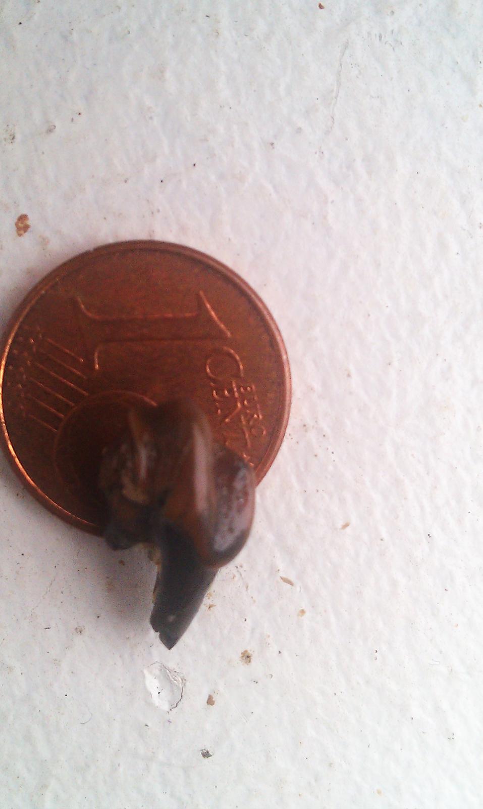

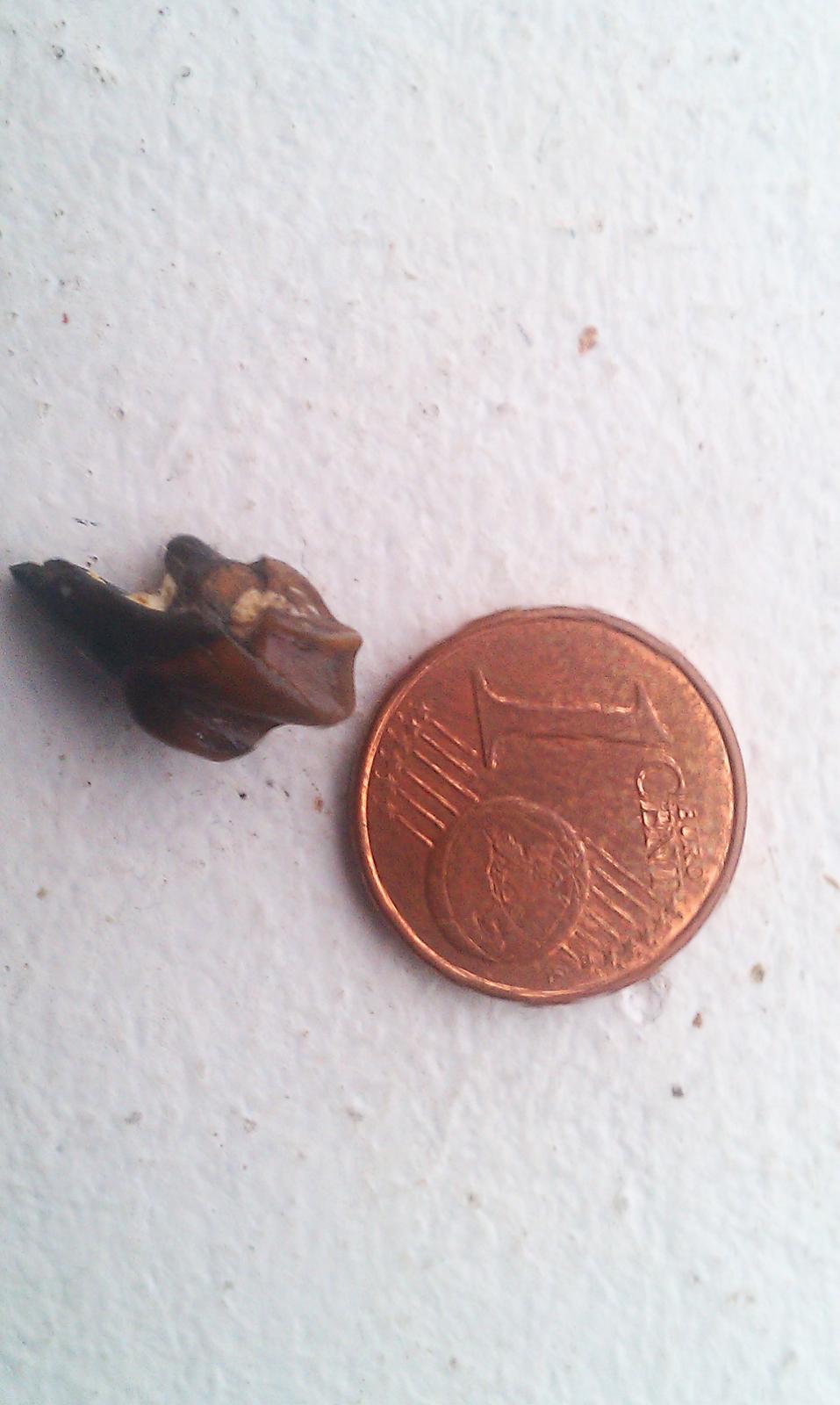

les 2 premières, probable cervidé (P1 ou P2 inf.)

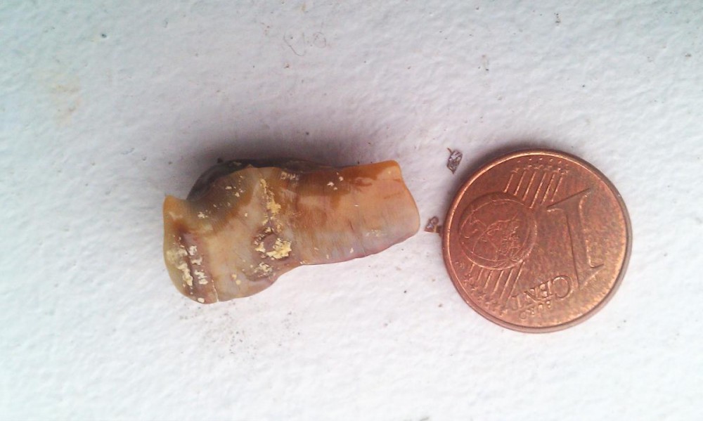

la troisième probable suidé.

1 : P1 ou 2 inf g taile Andegameryx sp.
2 : P3 sup g taille Andegameryx sp. (mais, il faudrait une vue occlusale pour vérifier).
3 : débris d'un rocher ou d'un coprolite d'un mammifère terrestre indéterminable.

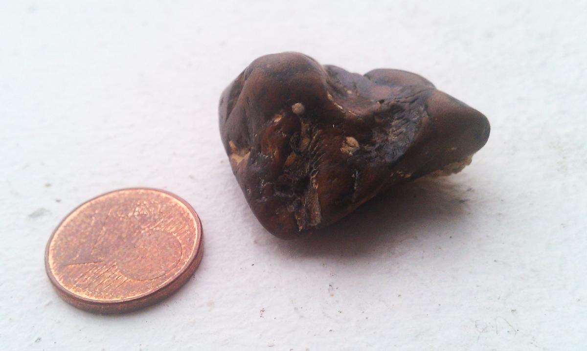

4 : fragment d'une M ou P sup de tragulidé ou de cervidé. La photo est trop moche pour en dire autre chose

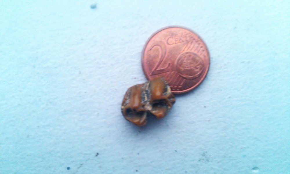

5 : M2 ou 3 sup g d'Aureliachoerus aurelianense

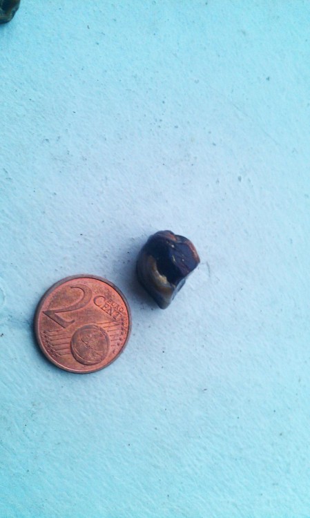

6: M3 d Dorcatherium cf. guntianum
