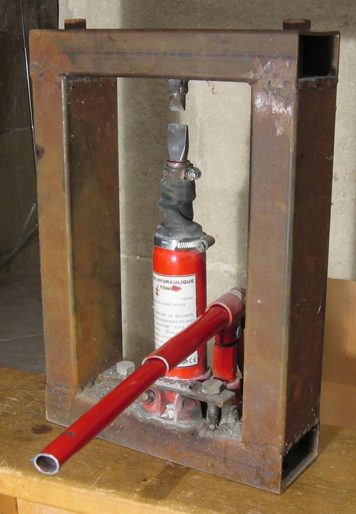

Jeff Posté(e) 28 février 2007 Signaler Posté(e) 28 février 2007 Peut-être que ça intéressera quelqu'un, on en parlait dans une autre discussion. J'ai fabriqué un éclateur qui ne coûte pas grand chose et qui est pratique pour les cailloux de petites dimensions, 3 à 5 cm d'épaisseur maximum suivant la dureté. Je joins une photo et une explication en doc word. Si quelqu'un est intéressé et veut des détails supplémentaires qu'il n'hésite pas. @+ Eclateur.doc Citer

brosanpersil Posté(e) 1 mars 2007 Signaler Posté(e) 1 mars 2007 Bonjour Ca fait un bout de temps que j'hésite à m'attaquer à ce genre de réalisation. En voyant cette photo, je m'imagine un peu mieux comment je pourrais faire. Bravo et merci pour ta réalisation. Si tu pouvais mettre le document word, ce serait super sympa. La machoire est fixée comment sur le vérin, avec le soufflet on voit pas bien ? La machoire du dessus est soudée, je pense ? Pour les machoires on peut prendre des bouts de burins plats ou faut-il des spécifiques? Si la traverse du haut était fixée avec un gros boulon de part et d'autre, on pourrait augmenter la taille des cailloux à trimmer , car là, la taille est limitée par la course du vérin, non ? J'ai reçu mon percuteur hier, j'ai acheté un petite scie à carrelage ( 35 mm ), il y a 1 mois, il ne me manque plus que cet outil pour traiter convenablement mes trouvailles :coucou!: Yves Citer

cascaillou Posté(e) 27 janvier 2009 Signaler Posté(e) 27 janvier 2009 je relance le sujet: suite a la casse d'un certain nombre de specimens en tentant de reduire leur taille, je voudrai en savoir plus sur les trimmer: est-ce qu'un gros trimmer a main est aussi efficace, et aussi facile a utiliser qu'un trimmer hydrolique (ou est-ce que ca demande de forcer comme un malade sur le levier)? d'autre part, je trouve que les trimmers (a main comme hydroliques) c'est bien trop cher pour ce que c'est. Est-ce que vous avez des solution de rechange (je pensais a des tenailles mais bon c'est pas top niveau precision de la coupe et ca marche que pour de tres petits specimens vu le faible ecartement) Sinon, peut-etre des bricoleurs ici ont-ils deja reussi a se fabriquer eux meme leur propre trimmer (hydrolique ou non), et seraient prets a le refaire moyennant finances? ps: sinon avez vous des adresses de fournisseurs pour des trimmers (la seule adresse que j'aie pu trouver, c'est atelier la trouvaille) Citer
zunyite Posté(e) 28 janvier 2009 Signaler Posté(e) 28 janvier 2009 Bonjour Pour répondre aux différentes question: un trimmer à main est trés efficace sans avoir à forcer Le prix d'un trimmer est fonction de la taille du verin (plus il est petit à chrge égale, plu il est chère) pour info , dans l'industrie, le verin du MP5 seul coûte 230 euros HT! On peut facilement en bricoler un avec des verins de super marché mais il sera lourd et encombrant! si c'est pour le laisser dans le garage pas de problèmes. (du fer U ou H soudé en chassis, une plaque de support, éventuelement des ressorts de rappel et les machoires (burins ou couteaux de machines d'ateliers ) Citer

Didierbino_18 Posté(e) 20 juillet 2017 Signaler Posté(e) 20 juillet 2017 Bonsoir. Tout à fait en phase avec Jeff puisque nous partageons le même type de matériel. Et avec Zunyite pour le fait que ce type matériel réserve une utilisation quasi exclusive à atelier... (le mien fait 20kg!). Mon intervention de cette nuit serait aussi de rappeler qu'avec un étau d'établi bien costaud il est aisé d'abattre bien du travail avec précision. J'utilise pour cela un étau Tchèque de 1980 (je sais je suis vieux!!) avec des mors de 100mm et j'en suis ravi. Étau facilement trouvable sur les brocantes à prix réduit. C'est vrai que cette outil, pour cette utilité si précise nécessite un apprentissage. Cela se fait avec le temps... et les erreurs! L'apprentissage est néanmoins rapide. Aisé alors de débiter de 80mm à 15mm selon la gangue. Le parfait complément à la massette et à l'éclateur. Et comme en vieillissant mon orgueil s'émousse... Quand je perçois que la taille progressive devient risquée... et bien je mets le "gros" échantillon dans une plus grande boîte! Didier Citer
