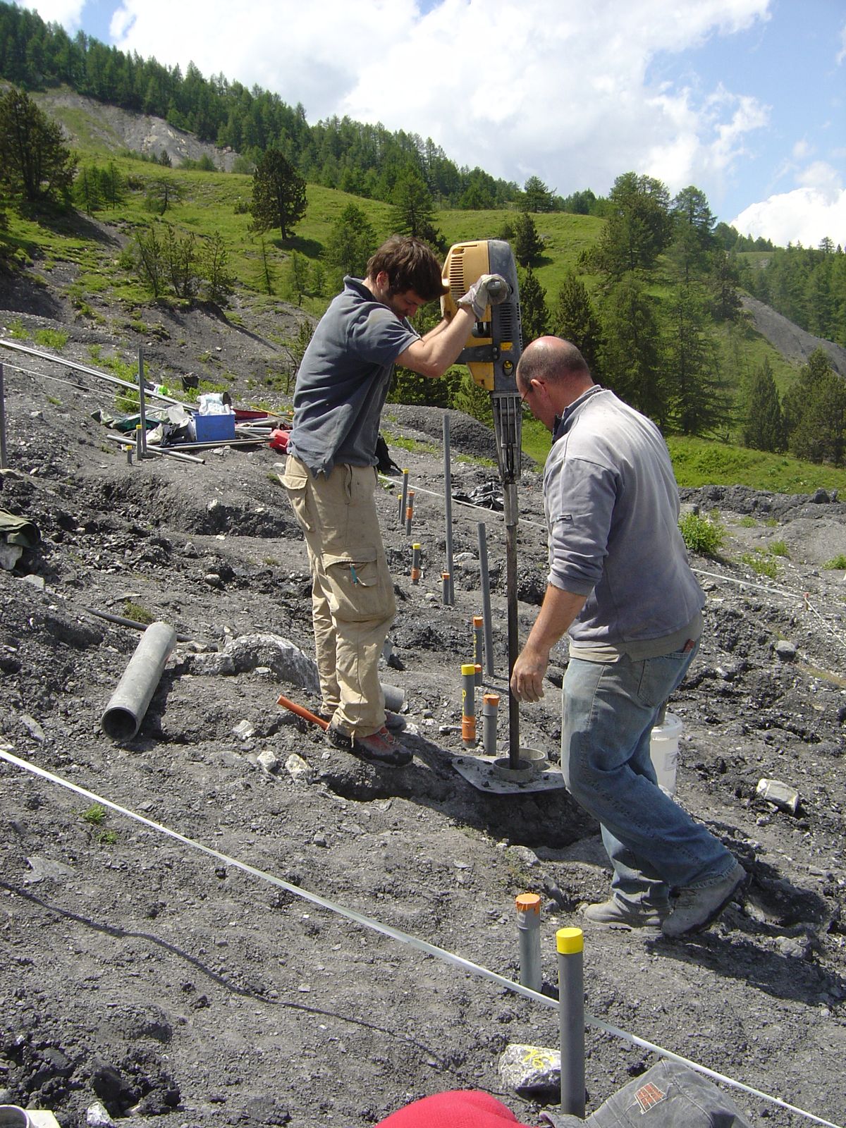

Quaternaire Posté(e) 9 février 2012 Signaler Posté(e) 9 février 2012 Salut, j'ai déjà utiliser pour des carcaterisations geopédologique un vibropercuteur thermique. Je l'avais louer à ce labo.( va en bas de la page tu aura des photos): http://labsol.u-stra...elevements.html je pense que c'est ce dont tu as besoin. Les avantages: Profondeur d'investigation : de 5 à 10 mètres selon les formations superficielles transportable (un peu comme une grosse tronçonneuse avec les rallonges) faut quand même être a plusieurs. non destructif, permet de lever des logs Citer
Augustin Posté(e) 9 février 2012 Signaler Posté(e) 9 février 2012 Je suis certain que chez HILTI il est possible de trouver le même type de matériel, d'où mon premier post. J'en connais qui font même des forages dans l'argilite avec cette machine. Citer
Quaternaire Posté(e) 9 février 2012 Signaler Posté(e) 9 février 2012 Chez Hilti je ne sais pas pas mais chez Eijkelkamp, oui: http://en.eijkelkamp.com/products/soil/soil-drilling-and-sampling/soil-column-cylinder-auger/soil-column-cylinder-auger.htm http://www.eijkelkamp.com/files/media/downloads/ap-p12101epercussiondrillingequipment.pdf Citer

olif Posté(e) 9 février 2012 Auteur Signaler Posté(e) 9 février 2012 C'est vrai qu'il faut réfléchir... le système avec le Cobra me semble pas mal, quand on connait la fiabilité et la solidité de l'engin... Citer
zunyite Posté(e) 9 février 2012 Signaler Posté(e) 9 février 2012 le cobra est très robuste.....................................mais très lourd ; je me vois mal le trimballer en milieux tropical (surtout en foret) toute la journée!!! je les fait (un peu) en montagne : conclusion ...vive le mulet!!! Citer
Augustin Posté(e) 9 février 2012 Signaler Posté(e) 9 février 2012 Le mulet sait faire des forages ? Citer
olif Posté(e) 10 février 2012 Auteur Signaler Posté(e) 10 février 2012 En même temps une équipe de prospection en brousse c'est pas 1 gars tout seul. Le cobra pèse dans les 25 Kg... Avez-vous déjà fait un jour de prospection à ramasser des échantillons ? Citer
Cedrick Posté(e) 10 février 2012 Signaler Posté(e) 10 février 2012 Tout dépend de la maille de forage et de la densite d'échantillonnage, des accès possibles par la route/ ou tout devoir faire a pied… Faire de l’échantillonnage métrique sur une maille 400x800m, n’a rien à voir avec des échantillons composites ou fin de trou sur une maille de 100x100m. C’est sur que la composition de l’équipe peut être adaptée avec des gars dédiés au ramassage des échantillons. Plus que le poids, c’est l’encombrement de la moto-tariere qui posait problème en Guyane (transport comme un brancard). Le cobra peut apparement être transporte en sac a dos, c’est un gros avantage. Citer
