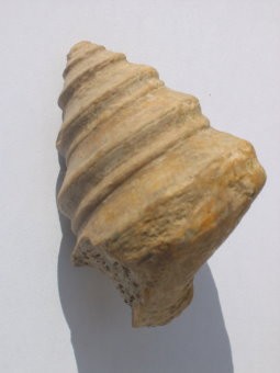

Je pense que le fossile photographié ci-dessous est un pleurotomaria mais je n'en suis pas sur.
Il provient du Bajocien de Normandie. Mais il ne s'agit pas du pleurotomaria armata relativement courant
et indiqué page 165 du Fischer.
J'essaye de mettre une image...
L'un d'entre vous peut-il me confirmer qu'il s'agit bien d'une pleurotomaria
et éventuellement me donner des précisions.
Merci Mr Fouilletout
Dimensions de mon fossile :
hauteur : 5,5 cm et diamètre de la base : 5 cm
Chaque tour est orné de 2 côtes séparées de fines stries
Je ne pense pas qu'il s'agisse d'un amberleya qui possède une ormenentation avec petites pointes.
J'hésite dans l'identification avec perotrochus dont certaines espèces sont morphologiquement très proches
sans être parfaitement identiques. Ils sont cependant datés du jurassique inf dans fossiles de France.
Merci pour ta proposition Mr F.
C'est sur qu'il ne s'agit pas de perotrochus conoideus qui est assez courant dans le bajocien et que j'ai déjà trouvé et identifié de façon certaine.
Les pleurotomaires que tu as du trouver sont des pleurotomaires armatas facilement identifiables. Le fossile présenté sur la photo n'en est pas un, c'est sur.
Il ressemble cependant au pleurotomaria anglica mais ce n'est pas lui puisqu'il est daté du sinémurien.
Il est également assez proche de perotrochus isarensis qui lui est daté du taorcien et qui se rencontre notamment en Isère (St Quentin ...)
De toute façon les pleurotomaires et les perotrochus sont cousins, ils appartiennent tous les deux à la famille des pleurotomariidae.
Merci pour vos contributions.
M Fouilletout
bonsoir
peut etre le genre bathrotomaria?
regarder dans la " révision critique de la paléontologie francaise d'alcide d'origny" volume II gastéropode jurassique aux édition masson
Salut . Je pense aussi qu'il s'agit de " Amberleya " . Avec un moule interne ce n'est pas facile .Le pleurotomaria presente une encoche sur son dernier tour qui pemet de le reconnaitre facilement et qui est souvent visible sur les moules internes
Santon 17
Si la coquille est presente et qu'elle presente une encoche etroite et longue ( environ 1/4 de tour ) il s'agit bien d'un pleurotomaria . Reste à préciser la variete .Anglica qui correspondrait par la forme n'est pas du Bajocien .Quand à Armata il est moins haut . Mais sans doute existe-il des varietes moins courantes
Santon 17
Merci Pyb pour ta réponse qui m'a peut-être mis sur la bonne voie.
J'ai trouvé un document présentant bathrotomaria babeauana.
Ce fossiles est daté de l'oxfordien donc ce n'est pas exactement lui
mais il ressemble beaucoup avec sa coquille ornée de fines stries et
sa silhouette caractéristique.

Merci pour ton aide Pyb
J'ai pu récupérer ton document et procéder à une identification plus précise du fossile.
Il s'agit très probablement de Bathrotomaria scrobinula du Bajocien supérieur
Mr Fouilletout
bonjour
cherchant des images de pleuros sur la toile je suis tombé sur ce vieux post , fort de découverte entre temps , je confirme Bathrotomaria scrobinula in " révision critique volume deux , jc ficher" c'est le pleurotomaria scalaris var. stricta de j. a. eudes-deslongchamps.
l'espece scrobinula regroupant ainsi pl. textilis et tous les variants de scalaris.
