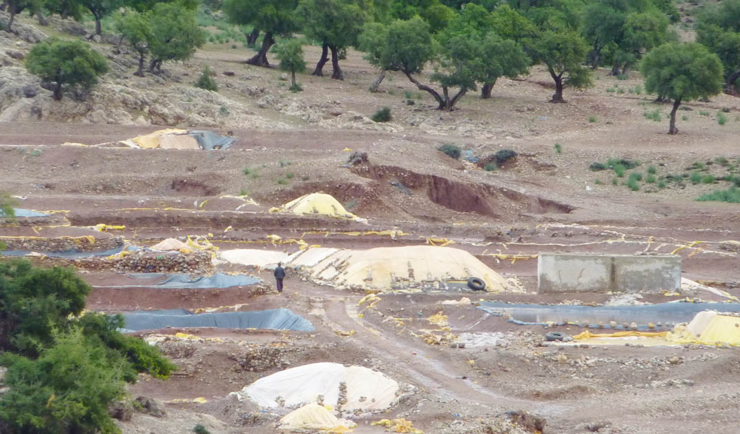

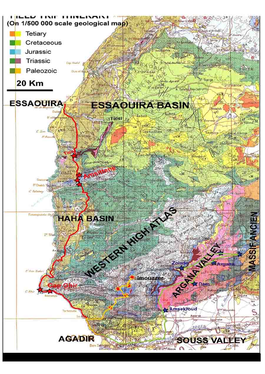

Kayou Posté(e) 3 février 2012 Auteur Signaler Posté(e) 3 février 2012 Toujours vu depuis le bord de la route, exploitation de sel sur les diapirs (trias, avec dolomies du lias) dans le secteur du Jbel Amsittene (voir situation sur carte géol. en rouge, entre Essaouira et Tamanar) CLIQUER pour mieux voir. Avec les arganiers Citer
Quaternaire Posté(e) 3 février 2012 Signaler Posté(e) 3 février 2012 je connais ce genre d'exploitation mais dans le piemont de Marrakech Citer

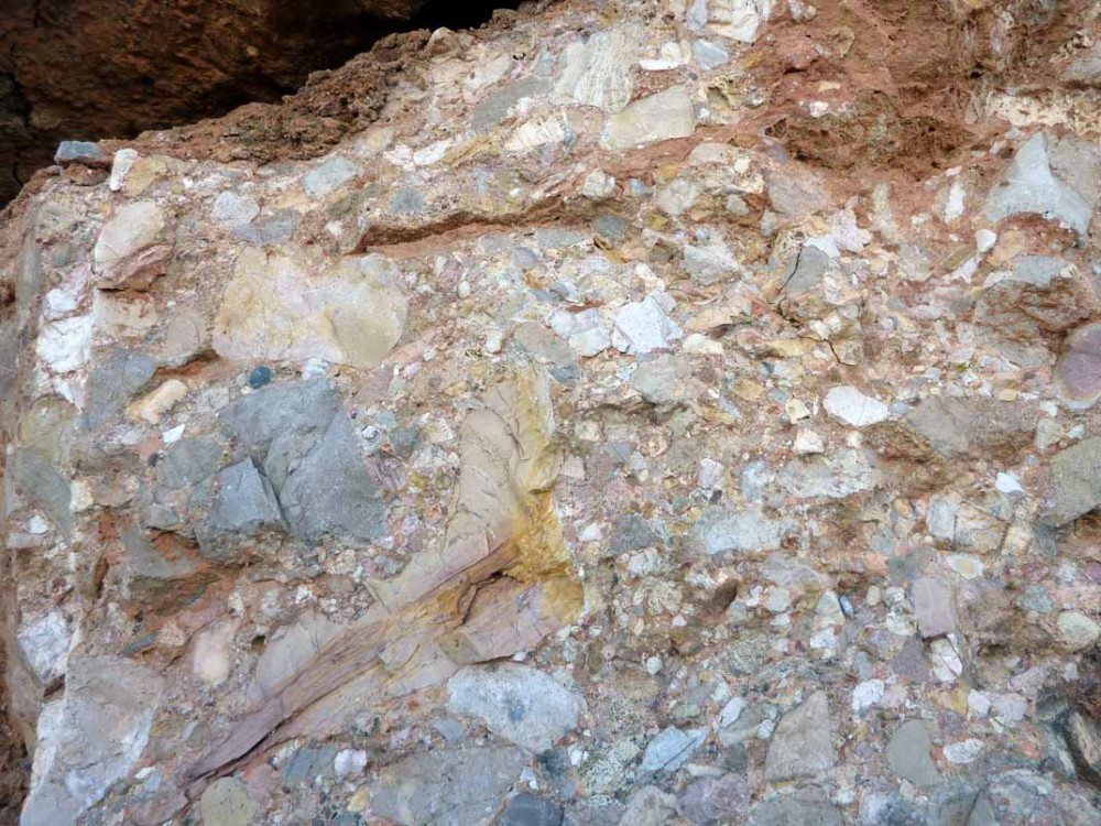

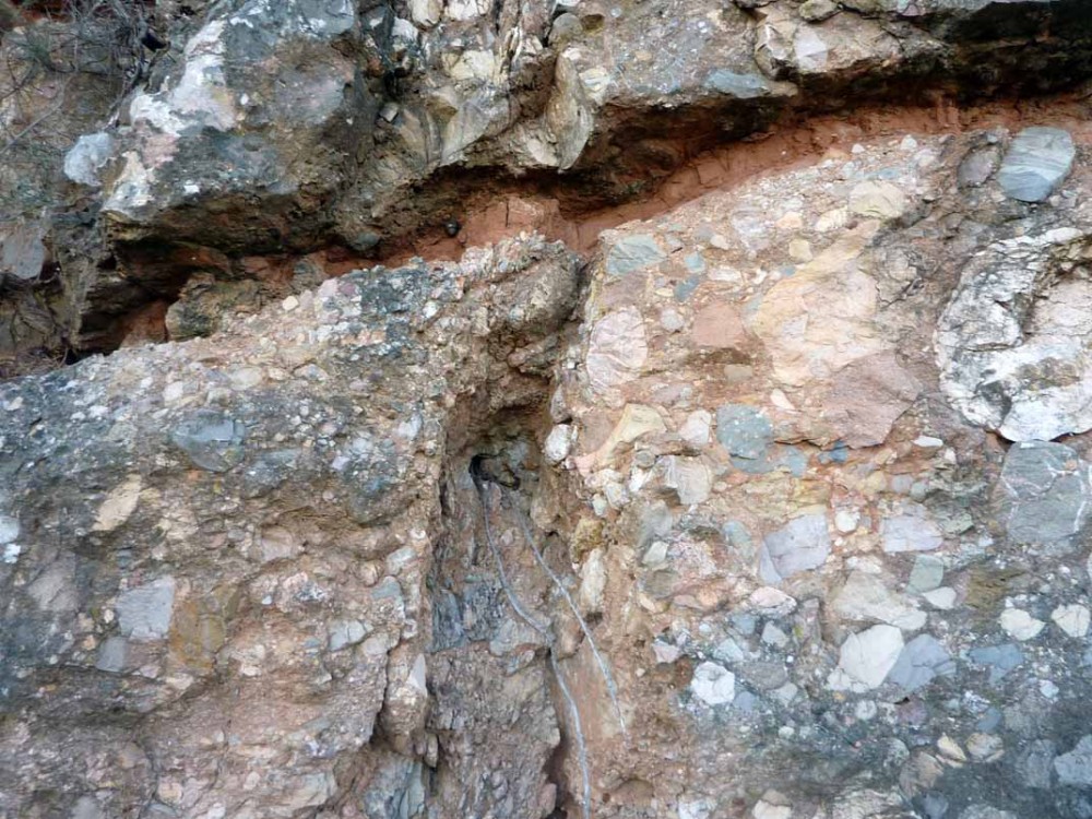

Kayou Posté(e) 21 novembre 2012 Auteur Signaler Posté(e) 21 novembre 2012 En bord de route... formations rouges conglomératiques du Bartonien inférieur. Site de Réals, rive droite de l'Orb. (voir notice et carte géol. 1/50.000 St Chinian)... clic = +grand (je n'avais pas la monnaie) Citer

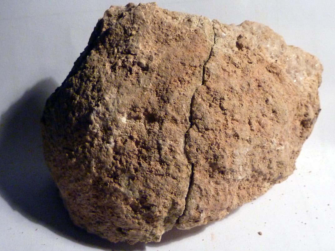

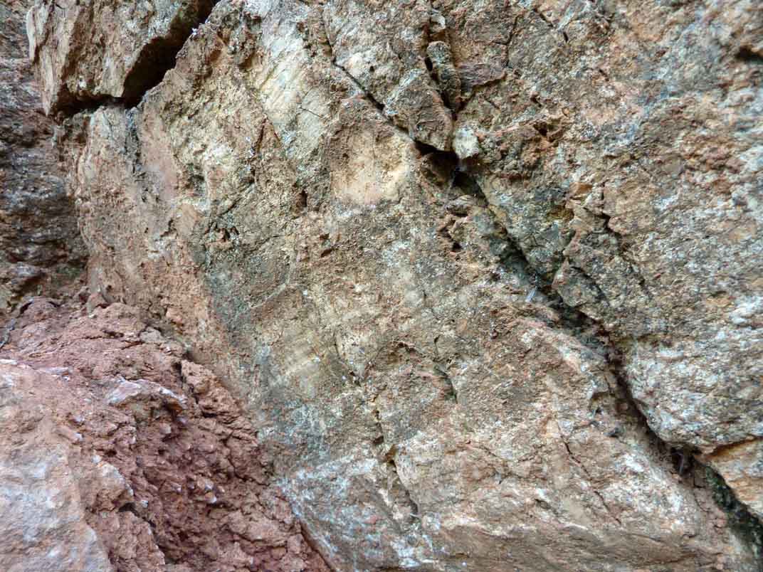

Kayou Posté(e) 21 novembre 2012 Auteur Signaler Posté(e) 21 novembre 2012 1 galet... assez peu roulé. plan de faille Citer

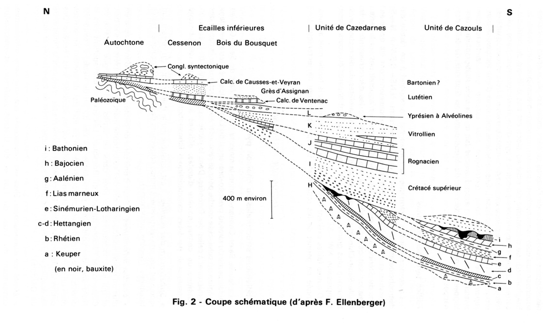

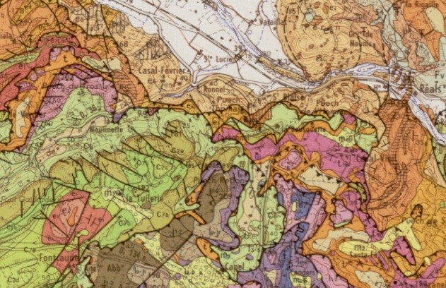

Kayou Posté(e) 21 novembre 2012 Auteur Signaler Posté(e) 21 novembre 2012 http://www.brgm.fr/b...et15_full.shtml • Unité de Cazedarnes. Elles est caractérisée par une série mésozoïque, comprenant du Trias, du Lias et du Crétacé supérieur, et cénozoïque (Vitrollien). Ces terrains sont affectés par des plis à rayon de courbure hecto- à kilométrique, cylindrique, à plan axial subvertical. Les plis sont tranchés à l'emporte-pièce par des chevauchements plats, postérieurs aux plis dont ils sont totalement indépendants (les écailles ne dérivent pas de l'exagération de plis déversés). • Unité (nappe) de Cazouls. C'est la plus haute des unités. Elle est caractérisée par une série mésozoïque allant jusqu'au Dogger, avec pratiquement très peu de Crétacé supérieur. Son contact de base subhorizontal est très proche de la surface topographique actuelle et de ce fait il dessine toute une série de klippes (par ex. l'écaille de Mus) et demi-fenêtres qui démontrent bien son caractère allochtone. • Formations syntectoniques. A la terminaison nord-orientale les unités supérieures (Cazedarnes et Cazouls) reposent sur une formation rouge conglomératique à bancs de conglomérats peu roulés. La formation augmente depuis Cessenon vers le Sud-Est et se charge en même temps d'olistolithes venant surtout des écailles inférieures. Alors qu'à Cessenon la formation repose sur l'autochtone, plus à l'Est elle repose en discordance sur la charnière du pli de Réals dont on sait par sondage qu'il est chevauchant. Cette formation discordante sur les écailles inférieures, chevauchées par les unités supérieures est donc syntectonique. Citer
Next50MY Posté(e) 22 novembre 2012 Signaler Posté(e) 22 novembre 2012 B1.jpg = faille normale ? B7 = décrochement, sénestre ou dextre ? si tu as des zooms ? B8 = décrochement ? B10 = ? Citer
Kayou Posté(e) 22 novembre 2012 Auteur Signaler Posté(e) 22 novembre 2012 7, 8 & 10 c'est la même chose. Lors d'un prochain passage je regarderai mieux les stries. Pas de zoom, que le clic qui permet d'agrandir la photo. 1 = normalement normale, mais dans ces séries ou tout est bousculé les jeux et rejeux peuvent être multiples. Citer
Next50MY Posté(e) 22 novembre 2012 Signaler Posté(e) 22 novembre 2012 en fait la B1.jpg pourrait bien être du décrochement ce qui expliquerait les variations d'épaisseur en apparence brutale. Il faudrait juste voir le pitch, ce fameux pitch... Pour l'étage Bartonien (on porte un à la tecto pyrénéenne ), on suppose que des générations de stratigraphes se sont gratouillés pour trouver des bestioles ? Qu'ont ils trouvés sans se fatiguer pas loin de la caisse ? Citer
Kayou Posté(e) 23 novembre 2012 Auteur Signaler Posté(e) 23 novembre 2012 La littérature signale une faune, rare... coquilles d'eau douce (Melanopsis, Limnées) et saumâtres (Potamides). Selon la coupe naturelle, les couches argileuses et conglomératiques peuvent donner une drôle d'impression, quelque peu influencée par le pendage apparent, et on peut (il faut, comme toujours en géol.) imaginer tout ça en volume, pour avoir une meilleure idée de la géométrie des dépôts et du contexte de leur formation. Citer
Next50MY Posté(e) 23 novembre 2012 Signaler Posté(e) 23 novembre 2012 Merci pour cet éclaircissement. Melanopsis et Limnaea sont difficile à utiliser pour la datation. Potamides est plus utile. je vais lire la notice et je te rappelle. Ce doit être cartographié en e6M: Marnes rouges, gypseuses, et conglomérats à éléments de socle (Bartonien inférieur). En fait selon la notice, ces conglomérats varient latéralement aux "Calcaires et marnes lacustres de Causses-et-Veyran" qui eux renferment cette rare malacofaune marine que tu mentionnes. PS: sympa la petite synthèse du Tour de France; les coureurs du tour qui ont gravi les écailles sont ils vraiment si paresseux ? Citer
Next50MY Posté(e) 23 novembre 2012 Signaler Posté(e) 23 novembre 2012 La littérature signale une faune, rare... coquilles d'eau douce (Melanopsis, Limnées) et saumâtres (Potamides). Selon la coupe naturelle, les couches argileuses et conglomératiques peuvent donner une drôle d'impression, quelque peu influencée par le pendage apparent, et on peut (il faut, comme toujours en géol.) imaginer tout ça en volume, pour avoir une meilleure idée de la géométrie des dépôts et du contexte de leur formation. ici un magnifique chenal conglomératique qui incise les marnes rouges. voir sur Google street pour les plus paresseux. un deuxième chenal on ne peut plus incisif : Merci Google street view : outil pour sédimentologue paresseux Citer
Next50MY Posté(e) 23 novembre 2012 Signaler Posté(e) 23 novembre 2012 les mêmes failles pour paresseux avec un peu plus de recul (ça évite de tomber dans l'Orb en reculant pour la vue d'ensemble), à vos stabylos pour l'interp... Citer

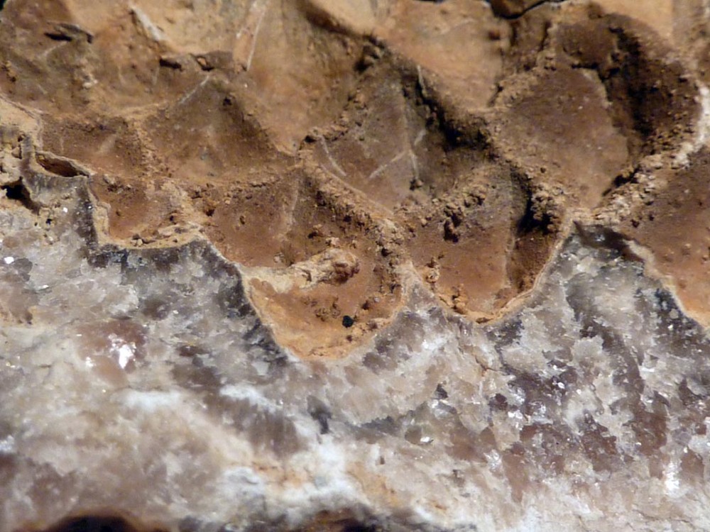

Kayou Posté(e) 3 décembre 2012 Auteur Signaler Posté(e) 3 décembre 2012 Sôme Ouhêre in the Languedoc Country...un talus devant lequel je suis passé des fois et des fois, depuis des années et des années, et là cet aprem je me suis arrêté... c'est ma découverte la plus récente ! Des concrétions ? Oui, des concrétions... tuf. Et même une faille Citer

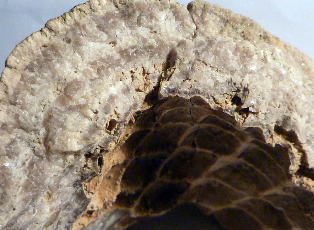

Kayou Posté(e) 3 décembre 2012 Auteur Signaler Posté(e) 3 décembre 2012 Et dans les concrétions... une pigne, ou du moins son empreinte ! Citer
