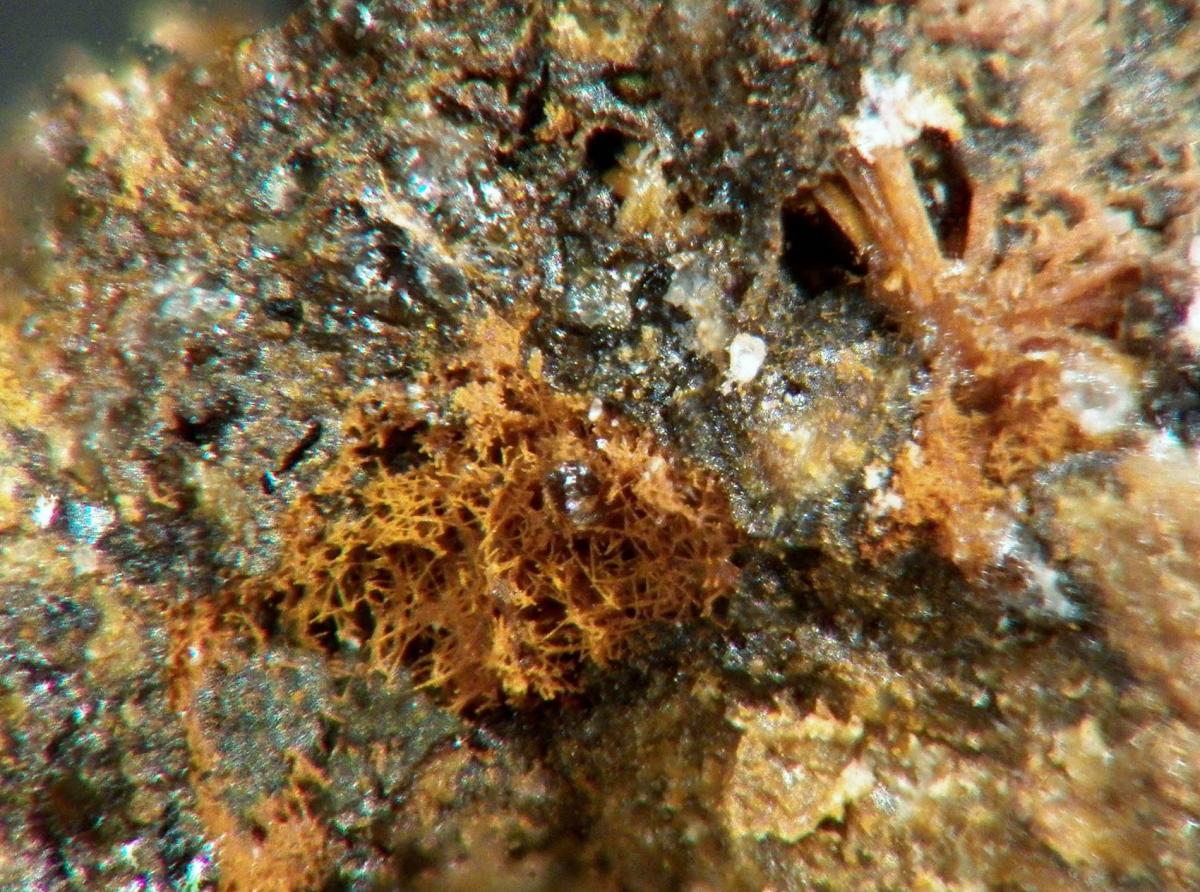

Minéral 1 : J'avais pensé à de la limonite sur des fibres de goethite mais j'ai beau avoir cherché, je n'ai pas trouvé d'équivalent sur Mindat.
L'identification est elle mauvaise, ou c'est juste une forme pas très courante?
La taille de l'image est de 1.5mm
post-11402-0-16069700-1328115185_thumb.j

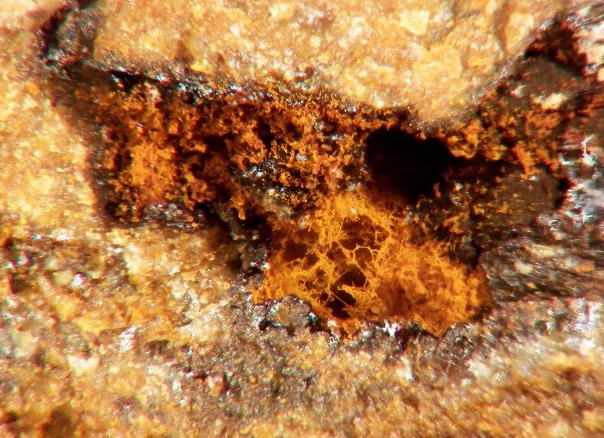

Et une autre zone :
post-11402-0-94184200-1328115273_thumb.j
PS : Ce n'est pas une localité référencée donc pas d'informations sur mindat ou autre.
Anthony
Je fais remonter le post. Personne n'a d'idée? :help1:
Pour information, sur la deuxième photo du premier minéral, il y a des boules de goethite à droite en dehors du cadre de la photo.
J'ai retrouvé ce premier minéral à 2 endroits différents séparés de plusieurs km donc ça doit être assez commun.

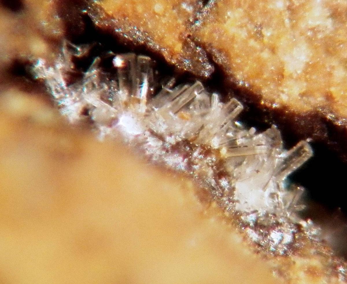

Pour le deuxième étant donné le système cristallin hexagonal et sa genèse probable suite à l'altération de la roche (cristallisation dans une microfracture et non une vacuole), j'avais pensé à de la thaumasite. La photo n'étant pas terrible et vue la taille, j'essayerais d'en refaire une la semaine prochaine en passant par une bino cette fois.
J'aimerais bien faire des tests (solubilité eau ou HCL) mais je n'ai qu'un seul échantillon et j'aimerais bien le garder :bravo:
J'ai testé les UV ondes longues, aucune fluorescence des prismes hexagonaux.
Si j'ai oublié qqch, demandez moi.

les "toiles d'araigné" oranges : calcédoine ! on trouve ça en quantité sur plumelin (56) et ailleurs en petiot ...
l'autre purrait être du gypse ..? il faudrait que tu puisse voir et décrire la section des cristaux ... et éventuellement avec une épingle tester la flexiblité ...voire même décrocher un cristal pour un test hcl (dans une goute à observer à la loupe ...)
Merci beaucoup, pour la calcédoine, c'est vrai que comme c'était orange, je n'y avait pas du tout pensé. il faudra que je la regarde avec une bino plus puissante que la mienne pour voir s'il y a juste un dépôt dessus qui donne la couleur ou si c'est de la cornaline.
Pour le deuxième, l'extrémité du prisme m' a l'air hexagonal mais au grossissement 40, c'est vraiment petit.
Impossible d'en décrocher un prisme, même avec mon petit pic de dissection, c'est trop petit.
Je vais mettre une goutte d'eau dessus je verrai tout de suite la solubilité mais avant, je réessayerais de regarder l'extrémité du prisme et de prendre une photo en passant par le troisième tube d'une bino, ce sera meilleure qu'avec ma bonnette.

OK pour la calcédoine, assez commune sous cet aspect dans les laves altérées.
Pour les cristaux incolores, pourquoi pas tout simplement une aragonite? Deux solutions: essayer de voir les cristaux dans l'allongement: s'ils sont tous parfaitement hexagonaux, l'idée de la thaumasite tient debout. S'ils sont légèrement aplatis, et ne forment pas un hexagone régulier, plutôt aragonite.
2e idée: une goutte d'acide sous la bino. Si ça mousse dur, aragonite, et si c'est de la thaumasite, en rinçant vite, ça devrait tenir le choc. En théorie...
Je viens de regarder, après un gros mal de tête à observer le bout des prismes à la bino (tout petit :bravo: ), certaines terminaisons présentes des hexagonales applatis qui tendent vers un ovale anguleux. Va pour aragonite alors. Je retournerai en chercher pour tester l'acide dessus.
