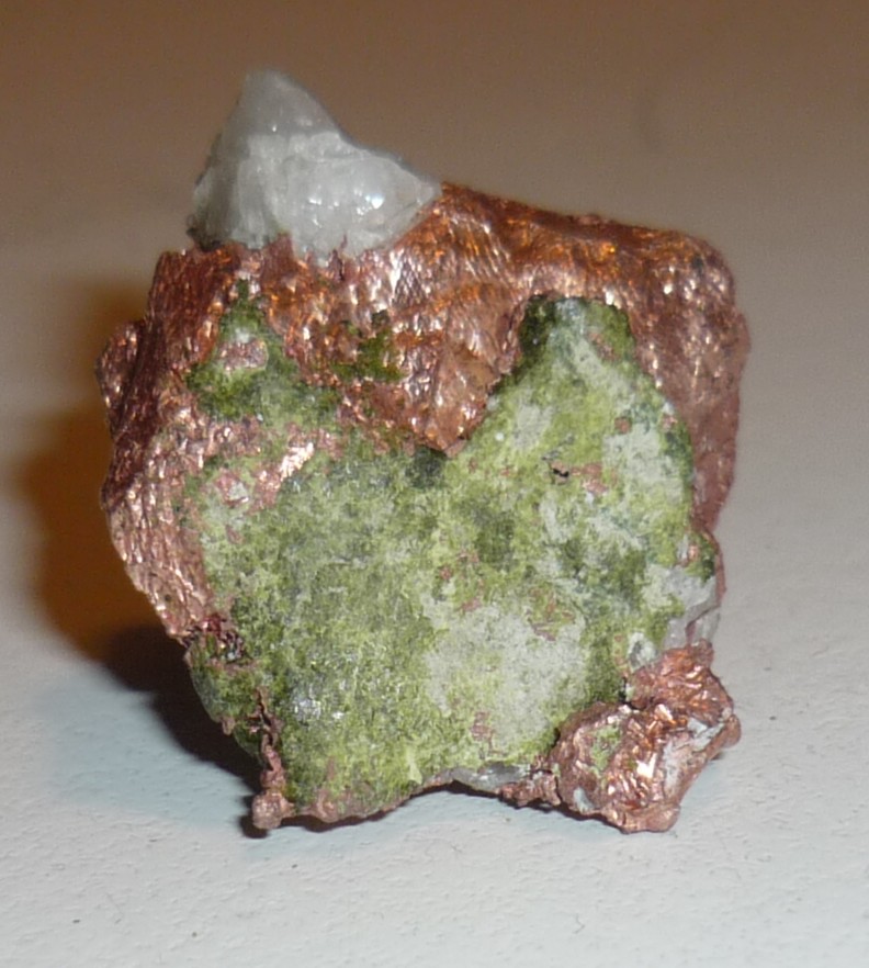

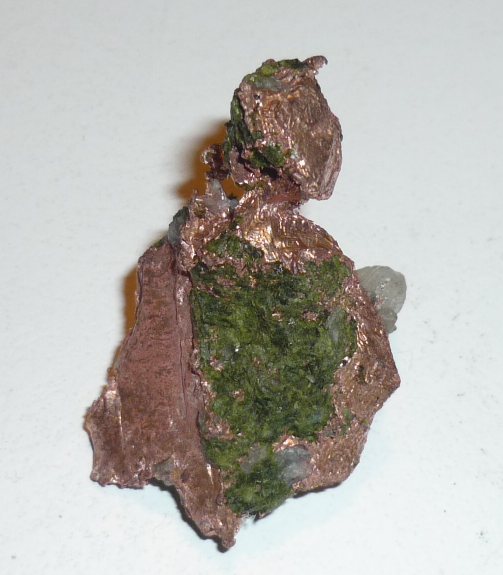

que pensez vous de ce mineral vert qui accompagne ce cuivre natif du Michigan ?
Pas de réaction à l 'HCl , dureté entre 2 et 5 , trace incolore.
merci d'avance
Bonsoir,
Sur la droite, le minéral blanc gris c'est du Quartz ou de la calcite ?
Pour moi, Epidote pour le vert, Quartz et Cuivre natif. D'après Géowiki, c'est possible.
Zarma
On peut éliminer la calcite pour le mineral blanc puisqu'il ne réagit pas non plus à l'acide , c'est probablement du quartz .
Par contre, sauf erreur en faisant le test de dureté , la dureté de l'épidote ( 6 à 7 ) ne correspond pas .
Faudra que je vérifie ça plus tard !
Désolé, le mineral vert est plutôt dans des creux avec de petits bouts de cuivre qui dépassent, ça rend les tests de dureté difficiles, du coup hier je me suis loupé !
Ca raye bien le verre mais pas le quartz , donc dureté entre 6 et 7.
L'épidote est donc possible.
j'ai regardé dans mes bouquins quels mineraux de couleur vert sombre et de dureté superieure ou egale a 5 pouvaient se retrouver dans les gisements de cuivre natif. Ce qui me donne essentiellement: epidote, amphiboles sodiques (actinolite et hornblende font partie de cette famille), et pumpellyite.
J'aime mes bouquins.
Pour moi la photo, me fait vraiment penser à de l'epidote.
Bonsoir Cascaillou,
Ce que tu cites, tu as des photos ? Car à part l'epidote je ne connais pas ou presque pas les autres.
Zarma
On a là plutôt un sulfure de cuivre. De cette couleur je pense que l'atacamite correspond. Tu es certain pour la dureté ?? Je ne vois pas trop comment tu as pu faire !!
j'ai trouvé un petit bout de mineral vert qui dépassait legerement de la masse et j'ai pu ainsi rayer un morceau de verre.

salut phguaz ! Sans aucune arrière pensée, je ne te prends absolument pas pour un nase( je fais des rimes ! ;) ) mais décris-nous un peu ce test de dureté. Le verre est rayé sans problème ?? il a fallu que tu insistes bien ? Quand tu passes l'ongle sur la rayure, tu le sens ??
Contrairement à la malachite , atacamite- HCL.
Bravo, quel poète !
ça raye le verre en forçant un peu , ensuite la trace est nette sous l'ongle.
Le cuivre ne rayant pas le verre ,c'est bien ce mineral vert qui raye .

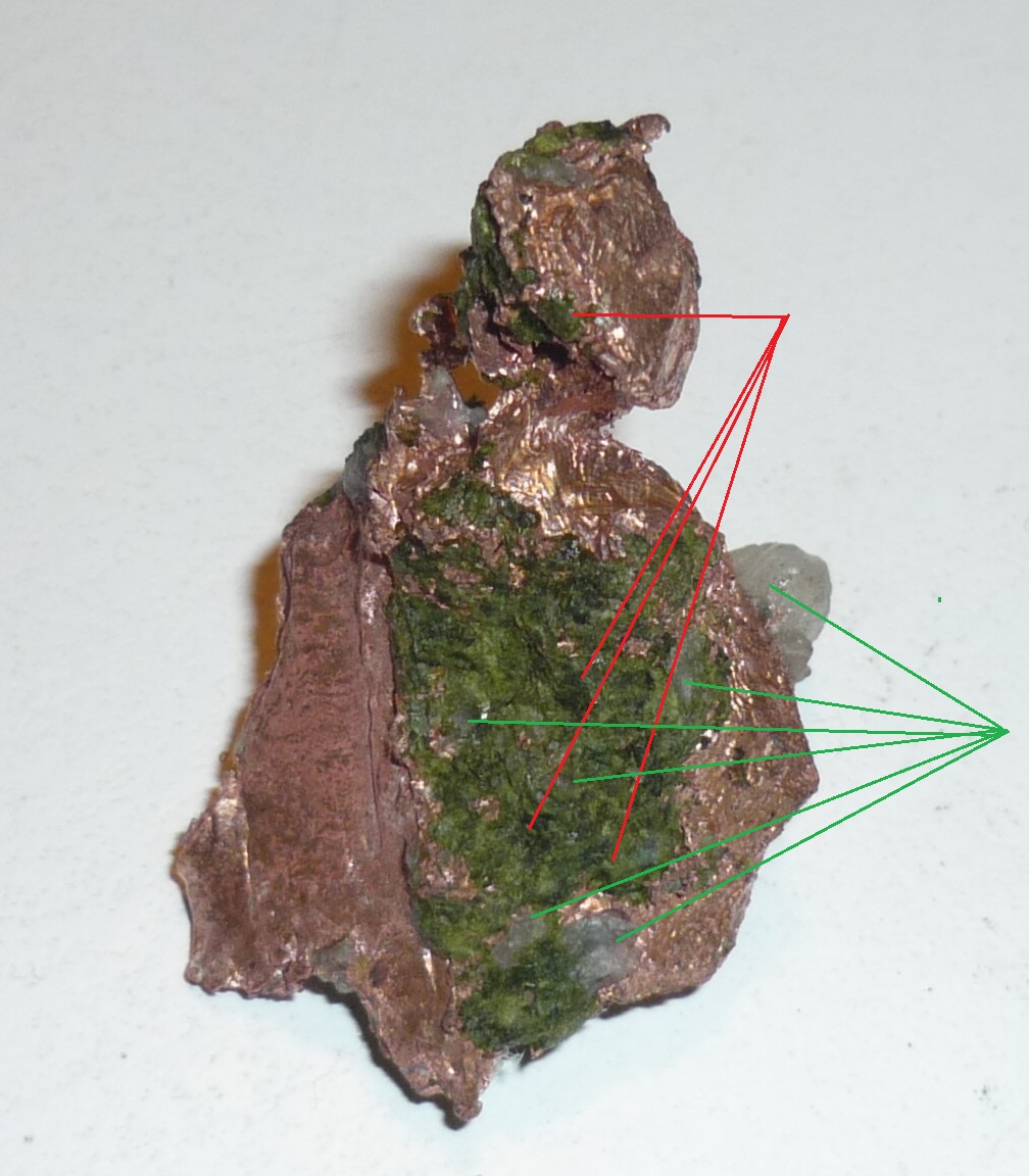

bon j'ai osé "retoucher ta photo" pour argumenter comme ce cher "holmes" !!
sur les flèches rouges , le minéral vert : les directions indiquent, à mon sens, les possibles points de pression sur le verre lors du test de dureté. Peut-être que la cristallisation verte se trouve également de l'autre côté ?? Peut-être les minéraux verts y sont plus gros ?? une photo de l'autre face ??
Ensuite avec les flèches vertes , on a un truc blanc, noyé dans la masse , silicate ?? Est-ce celui-ci qui a rayé le verre ??
Quelle est la couleur de la trace sur la porcelaine ?? verte, atacamite.post-8614-0-90771900-1328126725_thumb.jp
Le truc blanc raye facilement le verre et ne réagit pas à l'acide ; et j'ai bien fait attention à ce qu'il n'interfere pas dans le test de dureté du mineral vert .
Pour rayer le verre j'ai utilisé le mineral au niveau de la 2eme fleche rouge en partant du haut .
La trace sur porcelaine ( j'utilise des vieux fusibles ) est incolore .

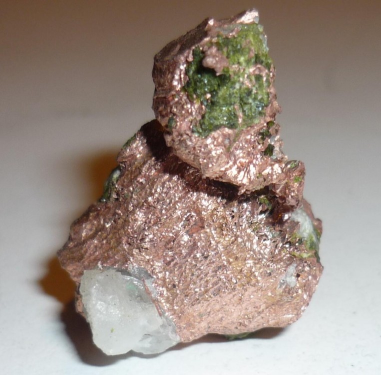

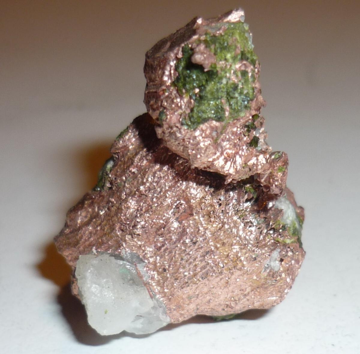

voila des photos de l'arrière et du dessous :
post-11258-0-53890400-1328129420_thumb.j
post-11258-0-24909500-1328129430_thumb.j
C'est un peu facile et pas très objectif de comparer avec d'autres photos mais l'épidote est assez fréquemment associé au cuivre natif au Michigan, si c'est bien l'origine de ton échantillon :
Comté de Houghton :
http://www.mindat.org/photo-23723.html
http://www.mindat.org/photo-287321.html
Comté d' Ontonagon :
http://www.mindat.org/photo-331368.html
http://www.mindat.org/photo-23301.html
Anthony
ce que tu as ressemble fortement a de l'epidote, toutefois la pumpellyite peut se presenter en encroutement sur le cuivre natif (aux Michigan notemment), avec d'ailleurs parfois egalement association d'epidote sur le meme echantillon.
La pumpellyite se presente semble-t-il plutot en lamelles arrangées en rosettes, donc a la loupe ca doit etre assez reconnaissable:
http://www.westatic....-ktu/pumpel.jpg
http://www.mindat.or...cf_pager_page=2
A la loupe je ne vois aucune structure reconnaissable. Mon bouquin sur les mineraux donne une couleur de trace vert à gris-vert pour la pumpellyite et mon mineral a une trace incolore. Pour l'instant on en reste malheureusement à l'épidote .
