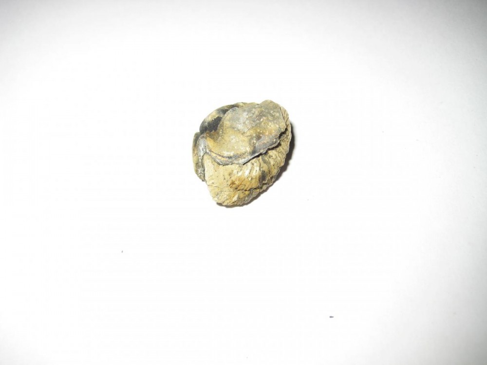

J'aurais souhaité avoir votre avis concernant la détermination de certains de mes fossiles, principalement des trilobites.
Le trilobite suivant provient des environs de La Dominelais, niveau Llandeilien, et mesure environ 1,5 cm de long.
Malgré la mauvaise conservation, je pense reconnaitre un Placoparia tournemini. Pourriez-vous svp me donner votre avis ?
Merci d'avance et bonne soirée,
Laurent
post-4018-0-78701900-1327791783_thumb.pn
Bonjour didier,
Merci beaucoup pour ton avis. Effectivement, j'ai peut être conclu un peu vite sur l'espèce.
On peut donc rester sur Placoparia sp., probablement plus adapté.

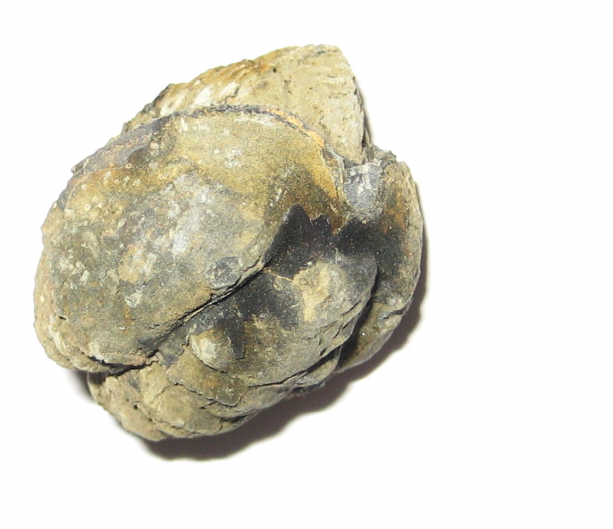

J'en profite pour proposer un second trilobite (n°2), du Llanvirn de La Dominelais. Ma détermination serait Colpocoryphe rouaulti. Quel serait svp votre avis ?

En effet Christophe, la morphologie du pygidium sera déterminante. Ceci dit, la forme de la glabelle (trapézoïdale si je vois bien) incite à penser à Colpocoryphe...
Lolo, je ne suis pas certain que le site soit daté du Llanvirn, plutôt Llandeilo, non?

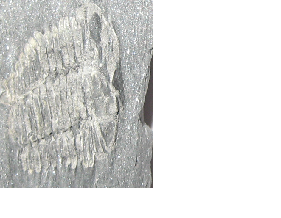

Voici une nouvelle photo, malheureusement le pygidium est masqué sous le céphalon et la qualité est plutôt moyenne.
La carte géologique indique ordovicien moyen pour ce site (O3-4), mais d'après ce que j'ai lu (peu d'informations), ce serait du Llanvirn. En outre, ce site est très riche en neseuretus Tristani, plus commun dans le Llanvirn autour de La Dominelais, non ?

Neseuretus est en effet fréquent dans le Llanvirn du sud de Rennes, ici et bien que la photo ne nous aide pas bcp, je maintiens Colpocoryphe et un âge Llandeilien.
http://trilobites.fr/, le site de C Guillou devrait pouvoir t'aider à t'y retrouver.
Si tu t'intéresse aux faunes trilobitiques du sud de Rennes, je te conseille de te procurer les numéros 1 et 2 de la revue "fossiles" qui abordent parfaitement le domaine de la détermination des faunes et de la datation des sites.

Bonsoir didier,
Merci pour ton retour. En revanche, d'après la revue Fossile n°1 par exemple, il s'agit bien d'un gisement Llanvirn (sauf mélange de mes trouvailles de ma part...).
Pourquoi penses-tu qu'il provienne d'un gisement Llandelien ?

Bien, nous aurions donc du en effet commencer par un point de précision. La Dominelais est une commune et gisements du llandeilo et du llanvirn coexistent sur le territoire communal. De mémoire, Fossile n°1 évoque 2 sites; la Basse Noé et la carrière Giffard. Je présume que tes trouvailles sont issues du second site. nous serions donc en accord.
La précision des lieux est importante mais pas toujours de bon aloi sur un forum et est de nature à déclancher les hurlements effarouchés de certains qui prétendent vouloir éviter le "pillage" des sites (je reste partagé sur cette question)... Ceci dit, la carrière Giffard est à peu près aussi connue que le site des pyramides de Gizeh, alors quelle importance?

Bonsoir,
Effectivement il s'agit bien de ce site. Je ne sais pas trop dans quelle mesure il est accepté de mentionner les localisations précises, mais si tu me dis que pour celui là c'est ok, pas de problèmes.
