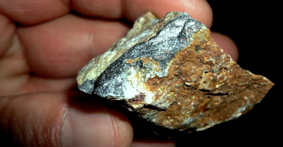

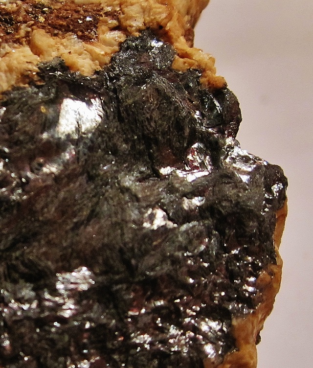

post-8867-0-38050200-1327470154_thumb.jpBonjour à tous. J'ai trouvé dans les cartons de mon père ce caillou. Il ne se rappelle pas ou il l'a ramassé, mais a fait de nombreux séjours au Maroc et en Algérie. Une piste peut être!!!!!
Il a la particularité de peser assez lourd. Pas de test à l'acide car je suis dans un minuscule appartement.
Pour le reste,j'ai une connaissance très limité dans le domaine du minéral. merci
La partie grise ressemble à du plomb!!!!post-8867-0-20617600-1327470002_thumb.jp
Bonsoir,
autours de la première photo et la suivant, le minéral blanc me fait penser à de la barytine.
Si je me trompe pas, il ne reste plus qu'à savoir ce qui pourrait y avoir comme associations ?
Je crois que certains minéraux comme la galène pourrait être une solution. Mais sur ces photos, j'ai un doute.
Zarma
Salut tout le monde,
pyrite (confiance 80%), hématite (confiance 70%) et pour la gangue, pit-être carbonate genre sidérite (confiance 30%).
donc des petits tests, pour commencer la trace de ce qui est métallique gris. si trace rouge => hématite.
à+
Gadin
Gadin les tests ont été faits concernant le "gris métallique". Il y a une forte chance( confiance 99.99999999999%) stibine :P car Cathy a dit que cela fondait.( la stibine fond dans la flamme d'une bougie).
Après je dis chalcopyrite, comme ça !! car Cathy n'a pas dit si un bout ne colorait pas une flamme en vert !! Ensuite Cathy dit que l'ensemble est relativement lourd !! ben barytine !
Euh moi je suis plus que d'accord avec Phénacite (sauf que je remplacerais chalcopyrite par pyrite tout simplement...)
Je m'étais dit au départ Bayte pyrite galène...mais bon si la stibine est confirmée alors ya pas de doute
Ps: Vive l'Antimoine !!

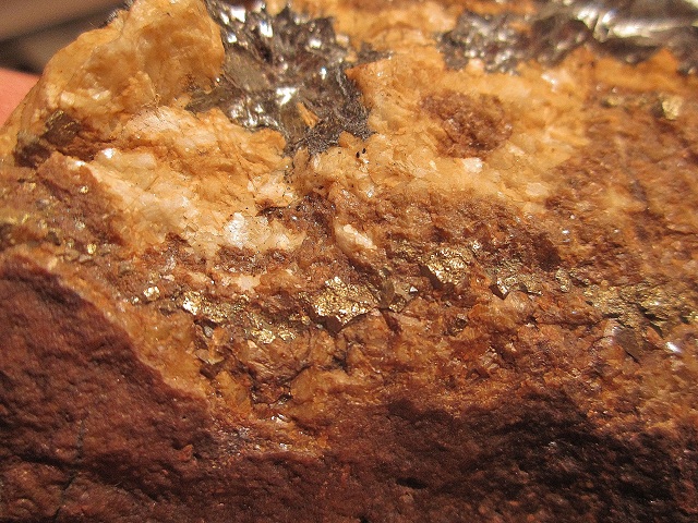

Sur quel support dois je faire une trace rouge? comment faire? Le gris "couleur plomb" s'effrite et je ne constate pas de changement particulier de la couleur de la flamme quand il fond!!!!!
Sur wikipedia....... La stibine peut être associée à ANKERITE ARSENOPYRITE BARYTE CALCITE CERVANTITE CINABE GALENE MARCANITE PYRITE QUARTZ REALGAR STIBICONITE et celui qui me plait car ressemblant l' ORPIMENT (certain éléments de couleur plus pâle que l'or.dont le rendu n'est pas terrible sur la photo)

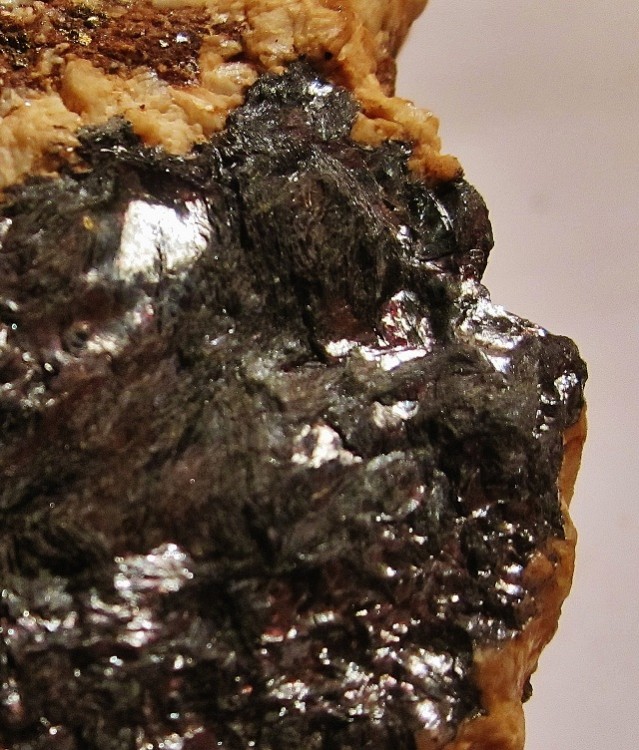

Je l'ai frotté (afin d'un nétoyage) légèrement et de nombreuses particules se sont détachées ce que l'on constate sur cette nvle photo
post-8867-0-54497400-1327676159_thumb.jp
merci frangin je vais, pour commencer, lire avec attention ces données puis faire les testes. J'espère donner les résultats au plus tard dimanche.

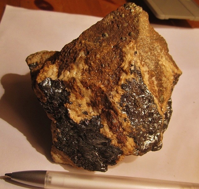

Hello !
Est-ce que ce truc y ressemble ??
post-8614-0-57417600-1327686360_thumb.jp

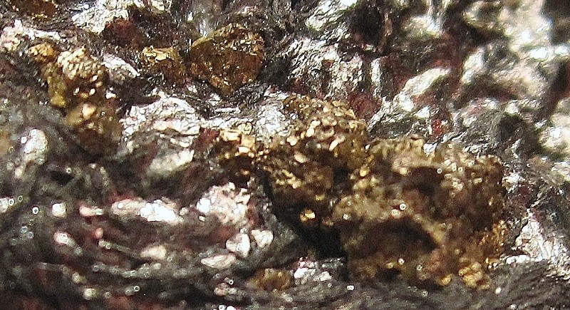

OUPS !! petit oubli : Cathy tu dis que tu penses à de l'orpiment parce que le truc doré part "en paillettes", non ? Sur celui que je montre, les "paillettes" ce sont en fait des lames très fragiles d'une sorte de mica doré.
Mon échantillon est composé de barytine dans un mélange avec ce qui semble être une quartzite( pour rester simple).
Le truc métallique, ben c'est de la stibine qui fond bien à la flamme d'une bougie, et non de l'hématite qui ELLE ne fond pas !!

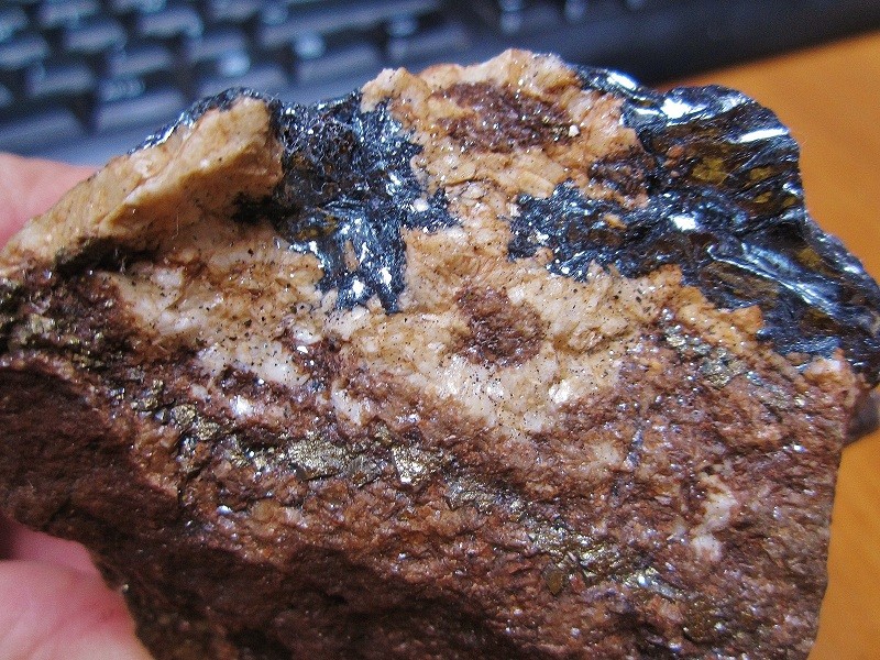

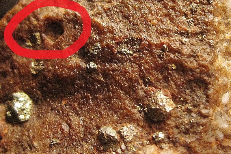

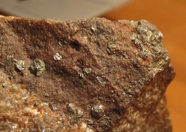

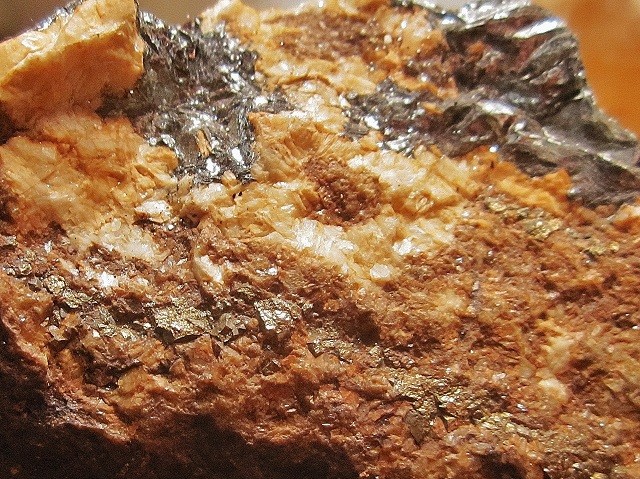

post-8867-0-33807900-1327754197_thumb.jppost-8867-0-70322300-1327754165_thumb.jpBonjour. phénacite ce "truc" ressemble bien à mon "machin" :rigoler: . Vraiment incompréhensible cette histoire de bidule!!!!!!!
leotrouv'tout, avec cette autre photo, la pyrite semble le bon choix. donc le final se présente bien.
oui c'est bien de la lumière artificielle, mais les petits cristaux sont bien dorés.
pyrite ne semble pas poser le moindre problème, la dernière photo montre clairement un minéral cubique.
Par contre, j'ai toujours un doute (un gros) pour la "stibine" ....
Cathycat07, as-tu eu le temps de faire un petit test de trace ?
