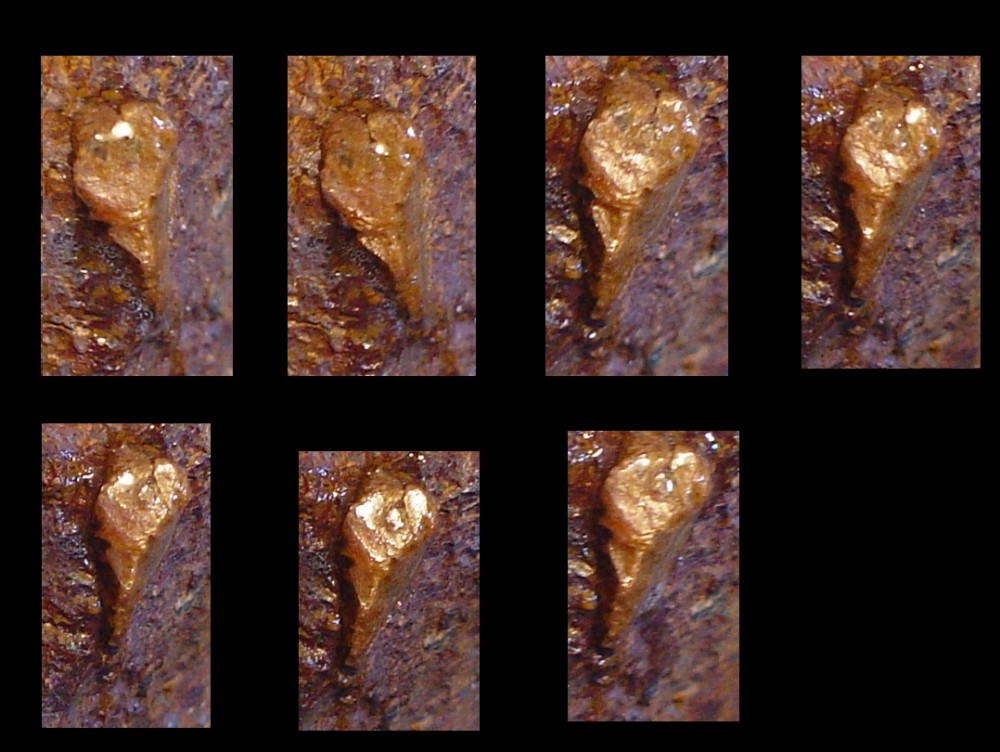

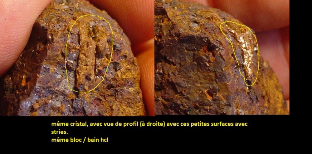

Oui, tu as raison. Sur la photo du message 23, cristaux plus blanc-rôsatre-jaunâtre (à gauche) mais à droite plus jaunâtre et ressemblant aux premiers postés.
Le bloc entier sort d'un bain hcl, donc ce n'est pas une histoire d'oxydation en surface je pense, mais peut être variante de couleurs.
Pour l'éclat, oui vitreux sur les cassures, ou séparation/clivage. Sinon l'externe, difficile à dire car érodé.
Mais ces 2 couleurs ont en commun ces lignes/stries sur leurs surfaces vitreuses.
Pour cette raison que j'ai posé la question sur les minéraux présentant ces lignes/stries (comme corindon) ? En existe t il beaucoup entre 7,5 à 9 ?

Des mineraux jaunatre translucides avec une dureté de 7,5 ou 8 ou 8,5 (es-tu bien sur que c'est superieur a 7?) il y en a quelques uns. Ce qui pourrait t'aider, c'est de determiner avec certitude si oui ou non il y a une ou des directions de clivages, et si oui laquelle/lesquelles.
attention a ne pas confondre visuellement plan de clivage, plan de macle, figures de croissance, figures de dissolution
D'autre part, le cristal etant tres erodé, on est aussi en droit de se demander si la terminaison cristalline en biseau triangulaire (type topaze ou danburite) visible sur tes premieres photos (page 1) est bel et bien une terminaison ou s'il s'agit en fait d'un plan de clivage selon lequel le cristal se serait brisé (et dans ce dernier cas, cela implique que la terminaison cristalline pouvait a l'origine avoir une forme differente).
s'il s'agit bien d'un clivage net, ca ne colle pas avec la topaze (clivage parfait mais perpendiculaire au prisme) ni avec la danburite (clivage perpendiculaire au prisme, et de toute facon indistinct)
A mon avis, sur les premières photos, ce n'est pas une forme cristalline mais plutôt le reste d'une usure ou clivage.
Tout l'extérieur du bloc est trés érodé, comme tous les cristaux.
mais je suis de ton avis, ce n'est pas la forme initiale du cristal.
A+
donc si on part sur une pierre translucide de dureté superieure a 7 (c'est sur ca?) et qu'on part de l'hypothese qu'il y a un bon clivage alors on peut eliminer corindon, beryl, topaze, danburite, euclase, hambergite, sillimanite, phenakite car parmis ceux-ci ceux qui ont un bon clivage ne l'ont pas dans la bonne direction (sauf erreur de ma part)
Reste alors encore andalusite et chrysoberyl (tout deux systeme orthorhombique avec un clivage bon selon 110) et phenakite (systeme rhomboedrique, clivage bon selon 1120). Sauf que je ne suis pas sur que les clivages correspondent non plus dans ces derniers cas.
Et la je lance un appel aux cristallografoudingues du forum, est-ce que je ne suis pas entrain de dire des conneries?

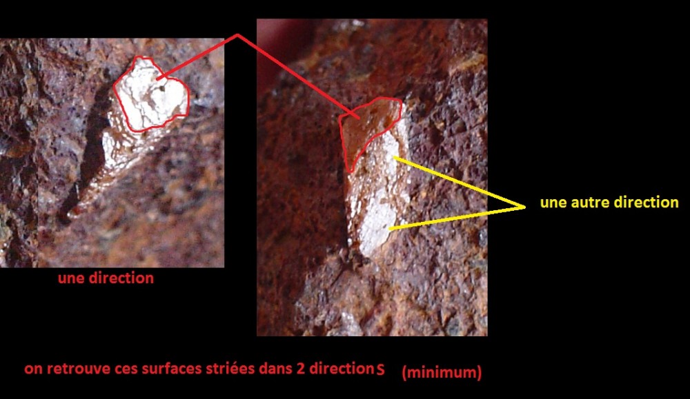

Pour le cristal (photos message 2), en fait il n'y a pas qu'une direction (cassure, clivage, séparation ?) mais 2, minimum
Sur un autre cristal, je dirai même que je peux observer cela sur 3 directions.

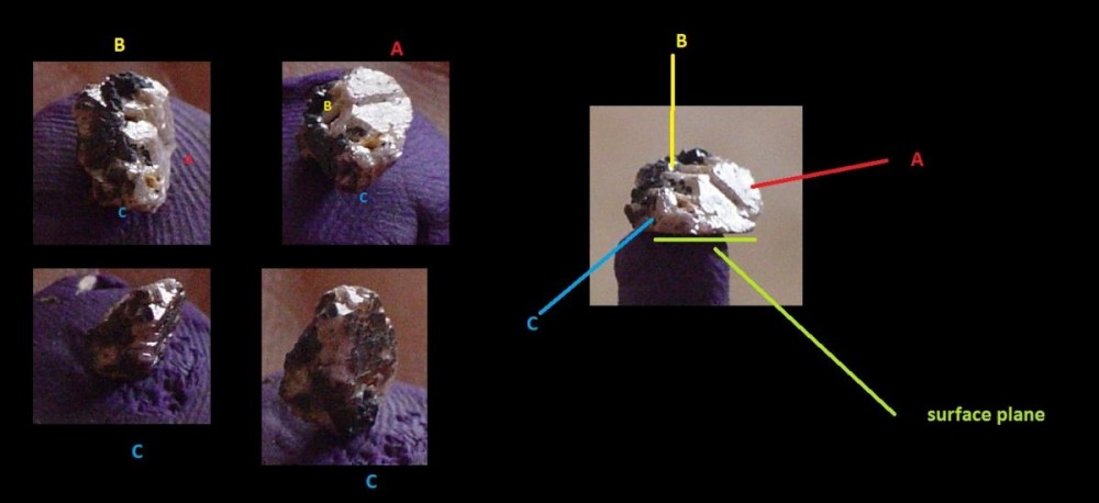

post-8956-0-15942600-1327568748_thumb.jp
J'ai essayé de dégager le cristal du message 17 (à gauche). La gangue grise est attirée par l'aimant légèrement.
J'ai pu dégager une surface plane (cf. trait vert / photo ci jointe).
en observant la pierre, j'ai trouvé ces 3 directions.
post-8956-0-71838200-1327571554_thumb.jp

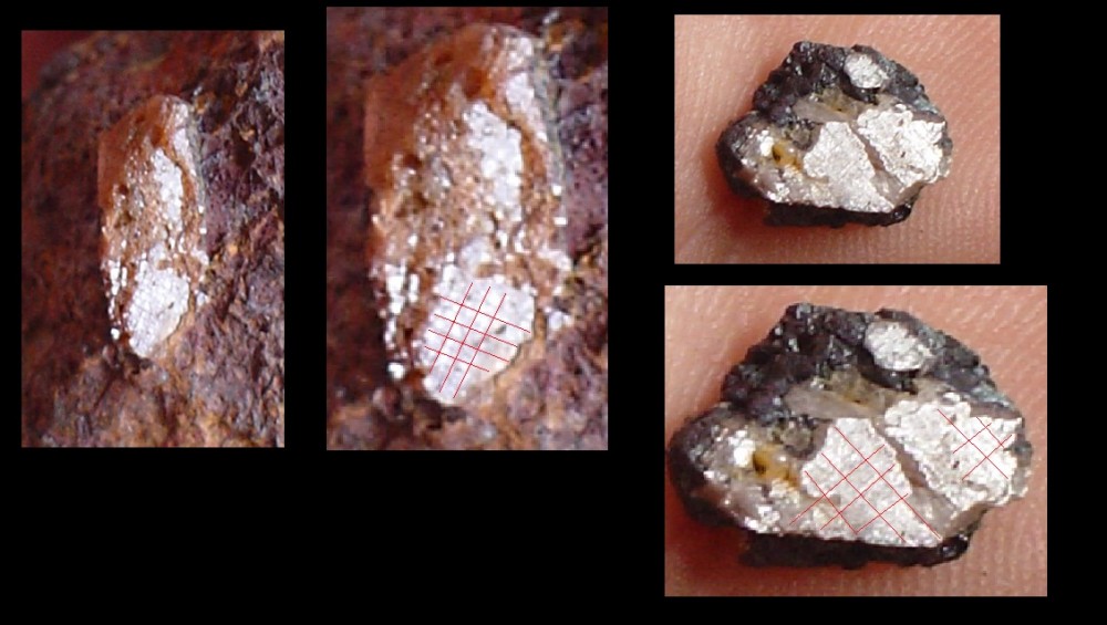

Hello
Juste 2 remarques pour conclure:
_ les lignes croisées sur les surfaces (cf. photo) comme le corindon
post-8956-0-35351400-1327650506_thumb.jp
_ et l 'effet chatoyance sur les surfaces planes lorsqu' elles sont mouillées.
Cet effet doit être dû aux inclusions, de rutile ? possible ?...lien avec la roche contenant de l' ilménite (entre autre) ? possible ... ?

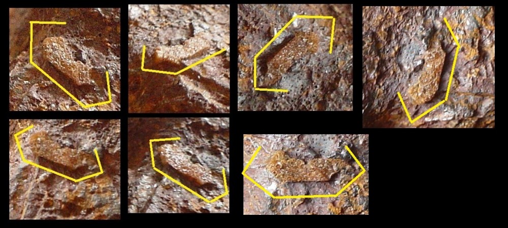

Quelques nettoyages et grattages avant un bain prolongé hcl, et j'ai cette forme sur un petit cristal...
donc oui Phénacite, finalement pas prismatique, tu as raison.
En attendant le final nettoyé aprés HCL, quelques vues du cristal (du moins du reste)
post-8956-0-34927000-1328091210_thumb.jp
PS : les conditions de formation de corindons dans cette roche (magnétite, ilménite, probable rutile ce qui expliquerait la châtoyance) vous semblent possibles ou totalement exclues ?
parcequ'un autre minéral m'interpelle, c'est la bahianite (même si uniquement localisée au Brésil)...trop peu d'infos...dois je l'exclure ?
