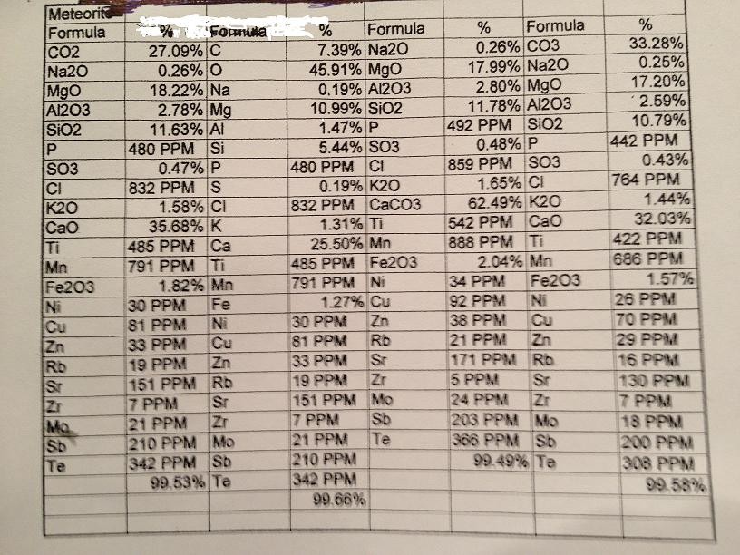

La reponse est marquée dans le tableau et il est probable qu'un test a l'acide, et une observation du résidu aurait donné une réponse identique.
Avant pour confirmer peut tu presenter l'echantillon ? En espérant que tu n'as pas trop depensé pour cette analyse.
Alain, cette fois ci c'est du serieux. Sauf que la mention meteorite n'est sans doute pas la bonne. Mais on moins ca fait un exercice de petrographie.
La reponse est évidente pour ceux qui sont entourés de cailloux, alors laissons mijoter un peu pour voir: Il faut analyser et conclure: un c....... a....... et d........ consonne, voyelle, consonne ...
Sans doute la plus simple des possibilités avec ces teneurs mais aussi la plus probable compte tenu de ce qu'on voit retomber depuis l'espace sur Geoforum.

Dolomie, on s'oriente vers la probable bonne reponse mais on peut conclure plus precisemment avec cette analyse. Prudence tout de meme, on peut avoir des surprises dans du contexte filonien, metamorphique etc.

bonjour à tous ses sens aucune prétention que je vous ai soumis cette analyse .loin de moi de vous donner une leçon . Mais je croie qu'après avoir vue sur se forume que les météorites sont très vite discrédités mais je suis mal placé pour en juger je n'ai pas les compétences pour sa une chose qui est sur après avoir été voir des sites que vous m'avez refermé ya plus de fausse que de vrais je peux comprendre que vous dever être exaspéré de voir des charlots arriver ici et crier Bingo .mes ce qui est arrivé le chimiste qui a faite analyse me dit que sent es une et deux de ses collègues confirme mais le géologue a même ne pas dégner jeter un coup d'euils sur le caillou et même pas vue l'analyse et me dit que sent n'es pas une et qu'il faut que je quite mon analyse ma couter 120$. a la même place si je veux en refaire une il me charge 2500$ .ses là que je comprent plus je veux vautre avie sur cette analyse merci ( deux pouint impacte ramasser le lendemain je suis sérieux)

Moi j'ai une question, tout de même, pour les pros.
A la lecture du document photographié, j'ai l'impression qu'il y a plusieurs échantillons.
En fait, je ne comprends pas pourquoi, par exemple, on retrouve trois fois Na2O, plusieurs fois CaO ou MgO, etc. avec des valeurs il est vrai proches mais néanmoins différentes.
Je pense que c'est dû à la méthode d'analyse qui ne fait que "lister" les éléments et molécules au fur et à mesure qu'elle les trouve.
Si quelqu'un peut éclairer ma lanterne :question:.
Sinon, cham14, tu n'es pas en train de nous dire qu'il s'agit de la chute d'Edmonton de novembre 2008 ?

je me suis posé la même question !
4 colonnes ! :
4 échantillons ?
ou 4 méthodes d'analyses ? beaucoup de variations quand même sur certains composants !
salut bigG non c'est bien une seule analise et pour la localisation de la photo bien c'est chez nous tu veux venir prendre un café? au quebec et non c pas du 2008 mes du 2011
