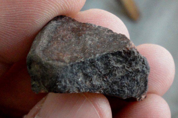

J'ai trouvé, étant gamine, une pièrre dans les alpes de hautes provence en pleine campagne une pièrre bizarre et je souhaiterais savoir ce que c'est exactement (déchet ou autre).
La photo est prise de loin car pas d'appareil qui fait les macros :(

Tu as l'échantillon entre tes mains, et c'est toi qui pourra amener des éléments nécessaires à la détermination, puisque au simple coup d'œil cela s'avère délicat.
D'après toi, le matériau est une roche, ou bien un bloc de métal ?
Je ne distingue pas de "grains" minéraux, ça a l'air lisse et homogène.
Dureté: ça raye une plaque de verre ? ça se raye avec une lame de canif ? C'est lourd, dense... par rapport à un caillou "normal" de même taille ? Si tu frottes l'objet sur une céramique blanche non vernie (bout d'assiette, dos de carrelage brut000), quelle est la couleur de la trace ? Distingue t-on des bulles dans la matière ?
Alors en fait oui c'est lisse et homogène, ça ne laisse aucune trace sur la porcelaine. La pièce pèse 116 grammes. Il y a des petits trous par endroit, comme si elle était piquée par des aiguilles. A un endroit, il y a un plus gros trous assez profond (si on peut dire ça comme ça).
La pièrre est grise avec quelques reflets cuivrés.
Elle raye le verre et la pointe d'un couteau laisse une trace légère.
Voilà ce que je peux vous dire. C'est vrai que le mieux aurait été de vous la montrer.
Peut être résidu de fondrie mais on peut aussi penser à une obsidienne altérée, un pyroméride (La louve Esterel), ou un pechstein ?

Oula vraiment en regardant des photos sur google, je ne pense pas que cela soit de l'obsidienne parce qu'elle n'a pas d'aspect vitrifié et la lumière ne la traverse pas.
Je sais pas si une photo plus précise pourrait aider. Si oui, il faudrait que je demande à mon père de me le prêter car le sien fait les macros. Je pourrais plus mettre en évidence les détails. Mais ce ne sera pas pour de suite par contre.
La pierre n'attire pas l'aimant, j'ai testé avec mes magnets (pas forcément le top mais j'avais que ça à portée de main).
Pour la densité, j'aurais bien testé mais pas de pot gradué pour calculer le volume de la pierre.
Si c'est un déchet de fonderie, ce qui est fort possible apperemment, il aurait bien voyagé car je l'ai trouvé au milieu d'autre pierre dans la montagne.

Plus d'avis?
Il y a deux personnes qui penchent pour Pechstein, malheureusement j'ai pas trop trouvé d'image sur google pour essayer de comparer avec la mienne.
Du coup, je reste entre le déchet et une pierre silicieuse.
Merci en tout cas :)
Merci Kayou mais je sais que ce n'est pas de l'obsidienne car pas d'aspect vitrifié comme sur les photos.
Je crois qu'il me reste plus qu'à attendre de croiser un jours un connaisseur pour le lui montrerdirectement :P
Pas trop facile juste par le biais de photos malheureusement.

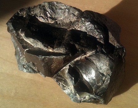

Pechstein haute-loire
post-8614-0-55451800-1326806631_thumb.jp ;)
J'ai un autre échantillon perdu dans mon bordel, avec certaines caractéristiques ressemblant aux tiens !! ( surtout un conchoïde comme le tien)
On l'assimile aux rhyolites mais bon... les cailloux ont tellement de secrets !!
