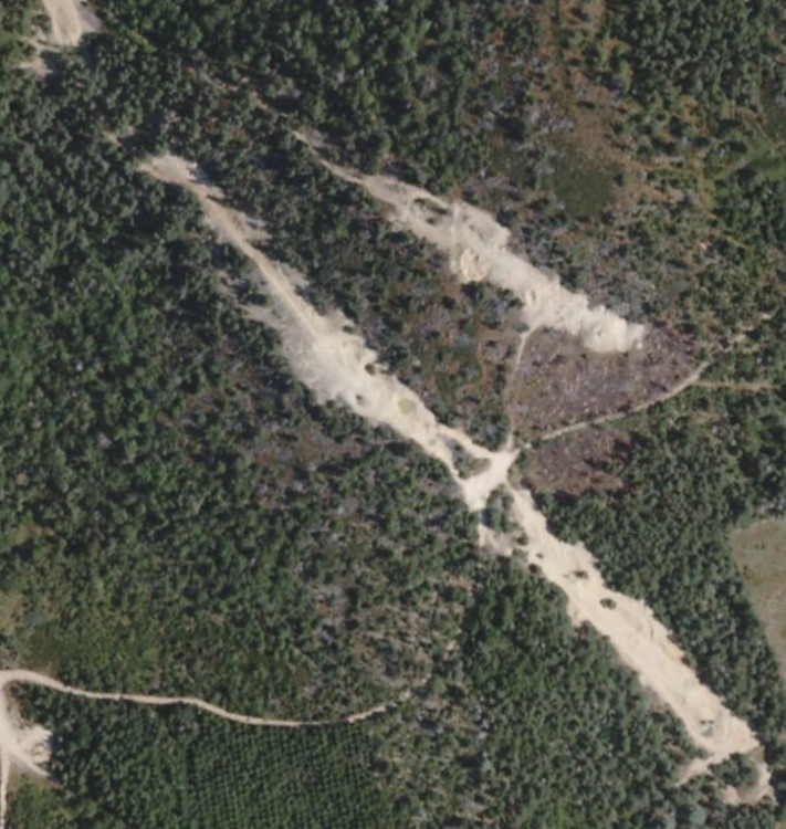

avis sur une photo satellite d une mine
bonjour, ceci est une veine de baryte, zinc, etc, mais d apres son allure vu du ciel, j ai l impression elle a ete minee dans les derniers 20 ans, par ce qu il n y a pas de plantes dessus. en plus c est sur une pente alors pourquoi il n y a pas d eboulis en bas de la mine si il y a eu des excavations, ils auraient tout ramener en bas. is ont just retourner la surface et melanger avec du sable? c est pres d' Eteize.
d'apres vous, quel genre de site apparait dans cette photo?

D'après la carte géologique ce sont des filons de Quartz.
Il y a trois indices d'indiqué par le BRGM autour.
1 pour du plomb et de la fluorine ( et zinc ) exploité au 18ème. (07694X4005/GT)
1 pour du zinc exploité au 18ème siècle (07694X4006/GT)
1 pour du plomb du zinc et de la baryte exploité au 18ème siècle (07694X4013/GT)
Note : sur la fiche Recoing du dernier indice il est noté qu'il existe 27 structures identiques dans le secteur correspondant à des indices plus ou moins exploités au 18ème.
Personnellement vu du ciel, ca me fait penser à ce qui peut être trouvé dans le secteur de Pontgibaud ( Rozier, Pranal, Barbecot )...
Vu du sol c'est du sable blanc cassé.
Cela correspond aux stérile de la mine, après broyage.
Assez d'accord avec Guillaume, mais compte tenu du relief et du fait qu'il n'y a pas eu de minerai lavé en quantité (des tranchées et des excavations, mais pas de réelles exploitations) je serais plutôt tenté d'y voir les traces du passage des filons réhaussé par les exploitations et recherche avec des petites haldes dans l'axe des filons (compte tenu de la pente).
Après, rien ne remplace le terrain, tu nous raconteras ?
Serge
Oui bien sur je vous dirais ce qu il en est!

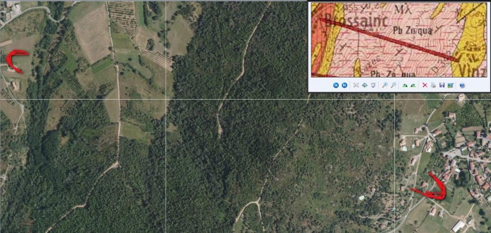

Et voici une autre question: La ligne en rouge est un fillon de quartz exploiter par l industrie, d apres le BRGM. pourtant, pas la moindre trace d'exploitation miniere d'apres le satellite, ni de quartz. Surement a ces endroits, la roche et ses cristaux sont en bon etat?!? certainement en meilleur etat que les autres sites?
07701X4005/GT GITE Non Fiche détaillée
http://ficheinfoterre.brgm.fr/InfoterreFiche/ficheBss.action?id=07701X4005/GT
a vue de fiche Recoing : indice 18ème non retrouvé. Galerie de 155 toises après travaux à ciel ouvert...
Tuone, sans vouloir être méchant, tu m'as l'air d'une grande naïveté (au sens "peu de connaissances") concernant les exploitations minières et la géologie en général... Mais tant mieux, tu es là pour apprendre!
Ces dernières années, comme beaucoup d'autres, j'ai parcouru le secteur d'Eteize en long, en large et en travers... J'ai vu que tu as déjà été visiter le filon de Balais dans la vallée de la Cance, sache donc que les filons près d'Eteize sont exactement similaires dans leur minéralogie et leur état actuel (anciennes exploitations souterraines du 18ème siècle dont il ne reste plus que les déblais). Une partie de ce que je sais est résumé là: http://www.mindat.org/loc-231052.html
Après, ce n'est plus un secret, le prochain numéro du RM sera consacré à ces gisements, je te recommande donc te le procurer si tu veux en savoir plus...
