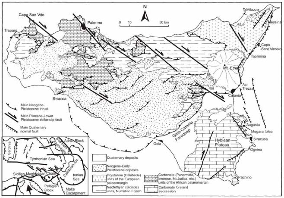

Au pire, tu pourrais voir un ensemble d'écaillages crustaux à peu près "au-dessus" de la zone de pré-collision : on a effectivement tendance à positionner quelques chevauchements frontaux et de grosses déformations plicatives dans le Sud sicilien. Mais le problème est qu'à priori, ils sont masqués par des coulées récentes, elles-mêmes recouvertes par une puissante série plio-quaternaire entre Catane et Gela. On voit quelques charriages frontaux dans la région de Caltagirone mais que représentent-ils par rapport aux "frontières" des plaques ??

En docs possibles (mais ça ne permettra pas de mettre un "pied en Afrique"), il y a ça qui traîne sur le web (et sans doute d'autres) : ce n'est pas directement ciblé sur ce sujet de tecto des plaques : http://www3.unict.it...sione%20new.pdf ou ça : http://www.socgeol.i...e_books/P10.pdf

Image issue du premier document :
post-1904-0-38329400-1326817288_thumb.jp
