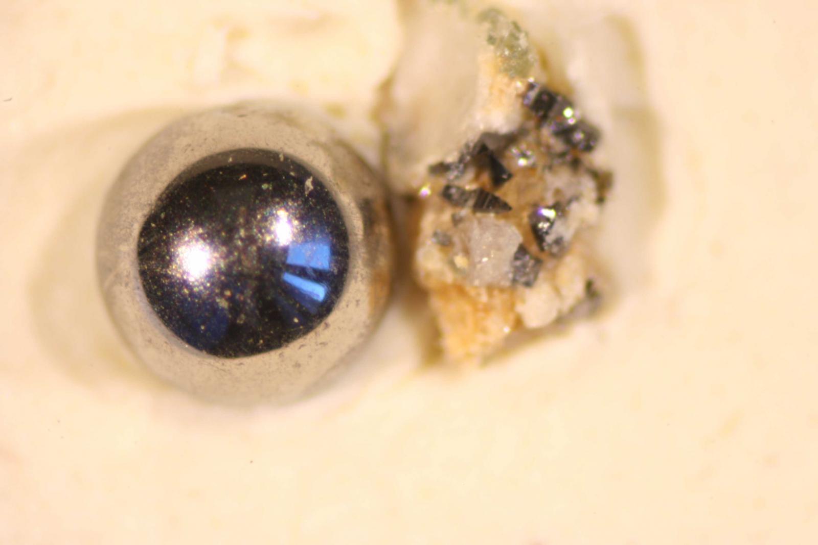

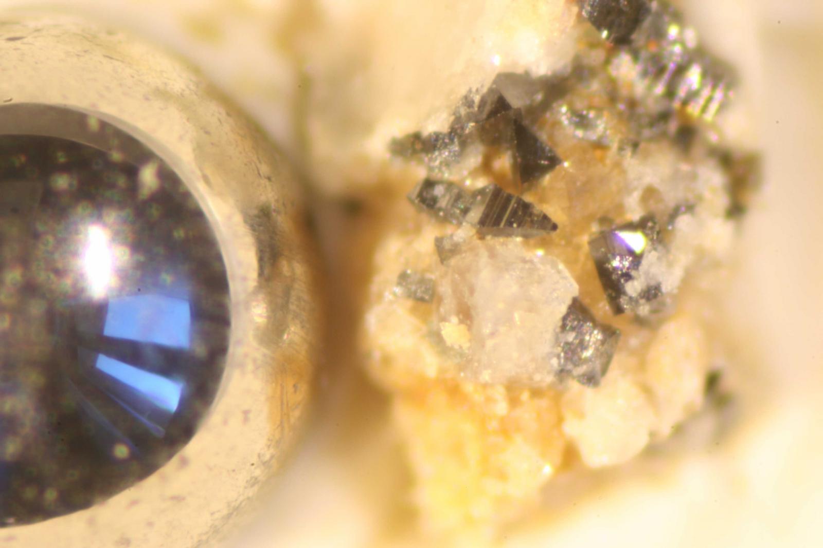

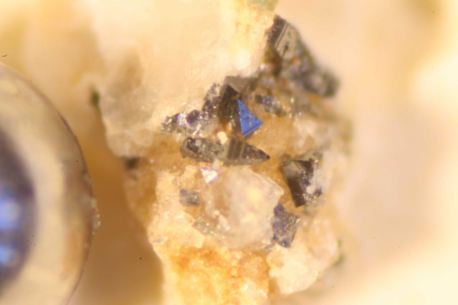

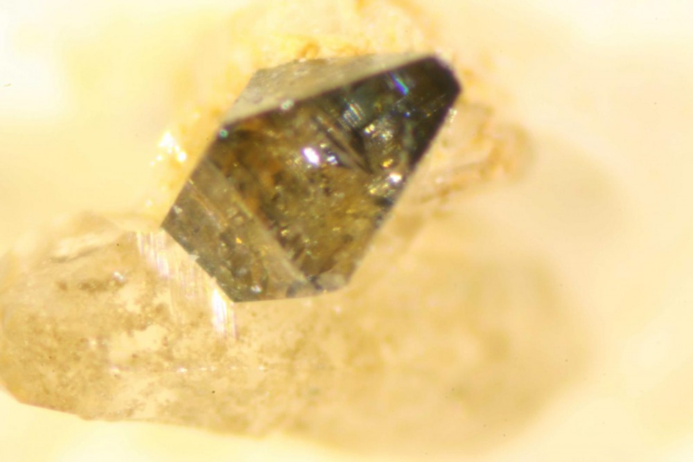

Ci-dessous quelques vues d'anatases du massif de la Grande lauzière. La bille d'acier fait environ 1,6 mm (au pied à coulisse).
post-10734-0-51117600-1372074625_thumb.j
post-10734-0-45240100-1372074656_thumb.j
post-10734-0-49006000-1372074669_thumb.j

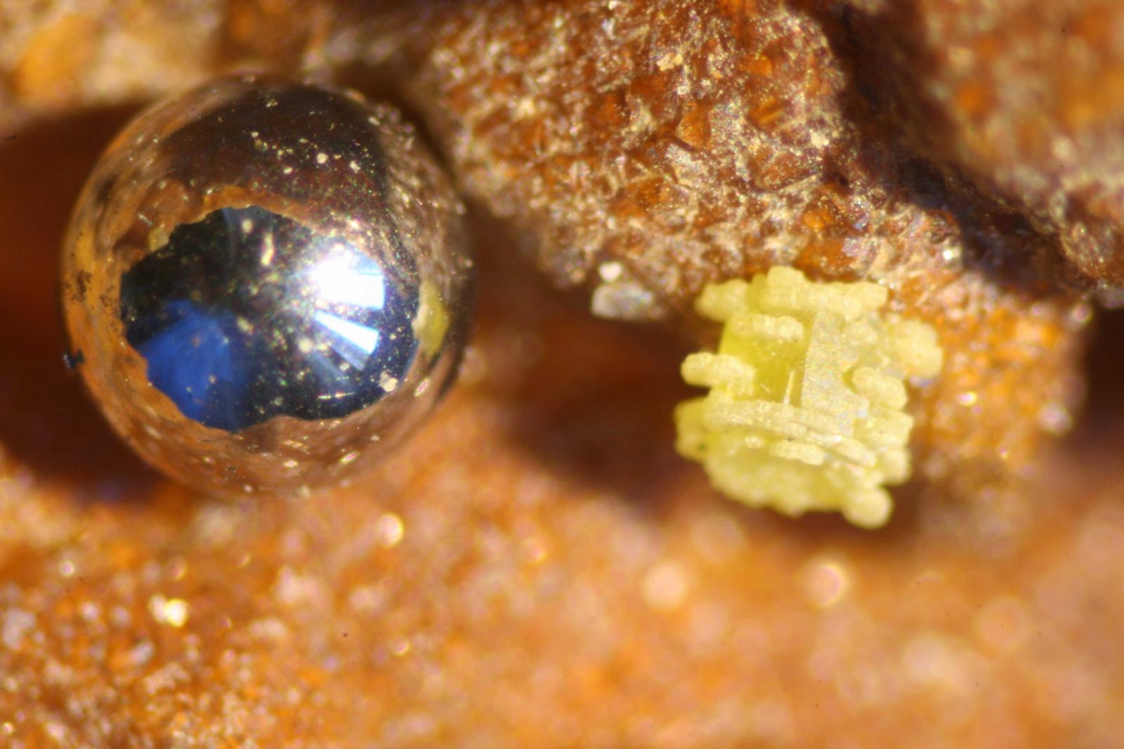

pourrais tu partager un exemple de photo que tu peux réaliser avec ce genre d'appareil?
Jean
Hello,
Juste pour partager vite-fait...
Il est préférable de choisir l'option "tungstène" dans le reflex, sinon, tu resteras sur des photos jaunes comme celles du dessus.
Et, on le répète : l'éclairage est LA clé d'une bonne photo et c'est certainement le plus difficile à maitriser !

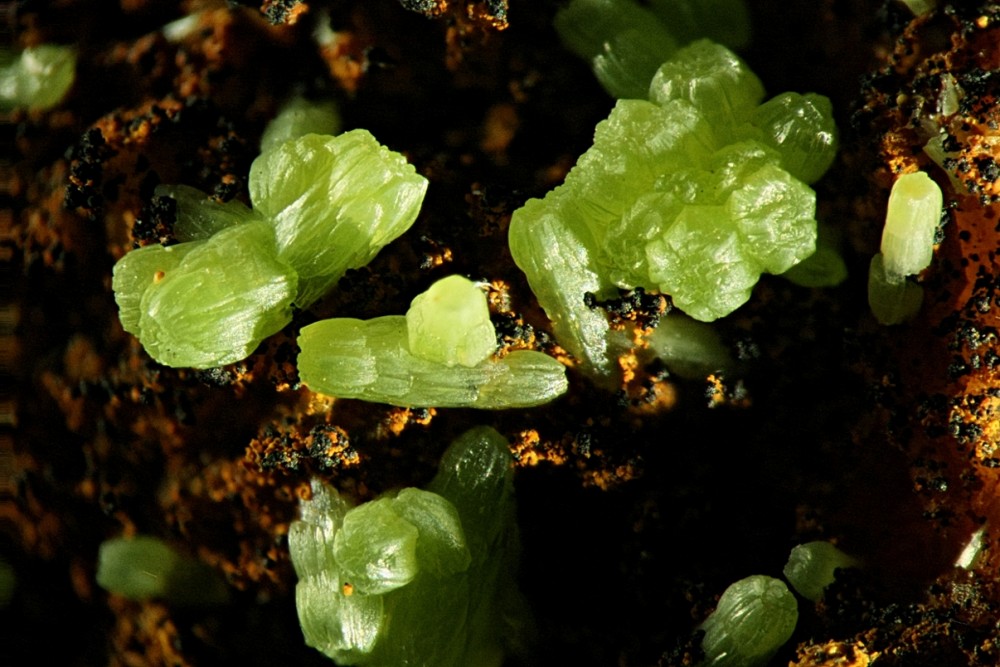

Pour exemple, une photo faite avec la même trino :
Pyromorphite - Mas Dieu (30). fov : 4 mm
post-3486-0-95069700-1372096467_thumb.jp
Pour l'éclairage, j'utilise 2 LED couleur chaude (donc un peu jaune, effectivement), montées sur support articulé facile à fixer sur une table (moins de 20 euros pièce dans un magasin de bricolage).
Néanmoins, la pyro que j'ai mise ci-dessus tire naturellement sur le jaune, beaucoup plus que celle de ton exemple qui est franchement verte !
Si tu as une référence pour un éclairage plus adapté, avec un prix raisonnable (j'ai un peu épuisé mon budget avec la trino), je suis preneur...
A noter que je n'ai jamais réussi à trouver un éclairage artificiel capable de garder la couleur naturelle de certains minéraux (je pense à la monazite des fentes alpines, per exemple).
Pas de recettes miracles pour un éclairage pas cher et performant...
Déjà, je le redis, mets ton réflex sur "tungstène", parce que ce n'est pas que la pyro qui est jaune ! :clin-oeil:

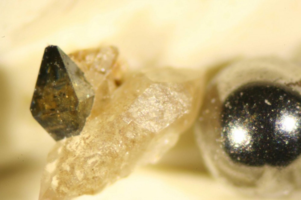

Ayant enfin eu un peu de temps, j'ai modifié l'enfoncement de la tourelle d'adaptation pour obtenir un point correct en même temps avec l'oculaire et avec l'APN. Ce la marche nettement mieux !
Mille mercis à TOM pour l'astuce du réglage "tungstène", qui améliore effectivement les couleurs.
Ci-dessous 2 photos d'une autre anatase du massif de la Grande Lauzière. A noter que le quartz de ce massif est naturellement brun, donc sa couleur ne vient pas de la prise de vue :
post-10734-0-29653100-1381232203_thumb.j
post-10734-0-25370800-1381232212_thumb.j
