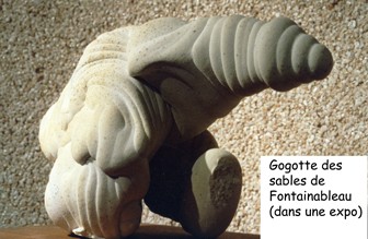

Kayou Posté(e) 10 janvier 2012 Signaler Posté(e) 10 janvier 2012 Dommage que tu ne donne aucune indication sur le contexte de tes observations. Pas gentil ça ! Ces choses là ressemblent furieusement aux gogottes que l'on trouve dans les sables de Fontainebleau (Stampien d'Etampes). J'ai pu en voir en place, dans les carrières de Larchant, près de St-pierre-Nemours. Il ne s'agit pas de bancs, mais de formes d'écoulement localisées par endroits, qui se sont produits au sein des formations gréseuses et sableuses. Image de comparaison: quand tu es sur la plage, à amuser les enfants avec les chateaux de sable... tu prends su sable bien mouillé, gorgé d'eau, à deux mains, et tu laisses s'écouler le sable pour former une sorte de stalagmite de petits boudins de sable qui s'empilent: c'est un peu ça. Une photo de gogotte, déjà postée. Citer
Augustin Posté(e) 10 janvier 2012 Signaler Posté(e) 10 janvier 2012 Oui avec la photo c'est tout de suite plus facile. Pas mieux que Claude, gogottes comme ce que l'on peut trouver sur Fontainebleau. Citer

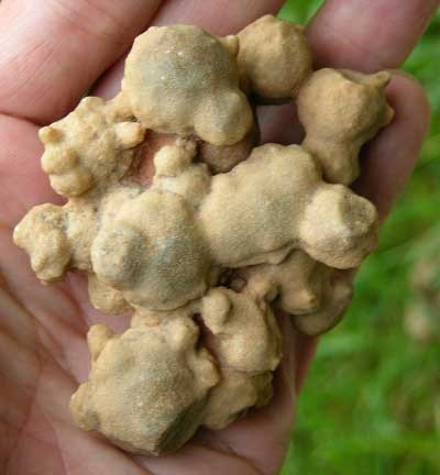

Invité Pascalp37 Posté(e) 12 janvier 2012 Signaler Posté(e) 12 janvier 2012 ..des gogotes mais pas le même grès plutot silicifié, et dans une taille plus reduite..je tacherai de prendre des clichés ...tiens trouvé ça autrement sur le forum http://www.geoforum....t-ou-un-animal/ et j'ai trouvé ça sur une terrasse alluviale de la Vienne, formation proche par coulée/goutte à goutte ?..dommage que je ne sache pas d'ou ca vient à l'origine : Citer

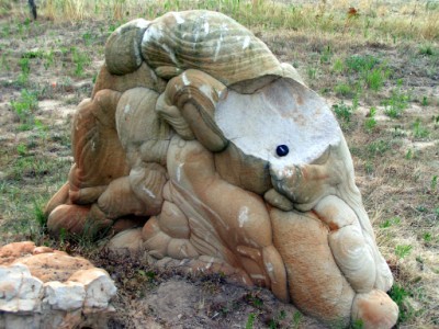

Invité Pascalp37 Posté(e) 17 janvier 2012 Signaler Posté(e) 17 janvier 2012 et ici: 2nde photo ! Citer
Quaternaire Posté(e) 17 janvier 2012 Signaler Posté(e) 17 janvier 2012 La première photo montre des bourrelets qui sont manifestement l'expression de figures de liquéfactions ou autres convolutes du sediments sableux originel gorgé d'eau. Plusieurs facteurs peuvent avoir provoqué ceci, l'un d'eux pourrait être un séisme, auquel cas on aurait une séismites, comme sur cet exemple http://upload.wikimedia.org/wikipedia/commons/8/8e/Seismite_Ordovician_Kentucky.jpg autre exemple: http://www.geoforum.fr/topic/7316-plis-divers/page__view__findpost__p__360303 Citer
