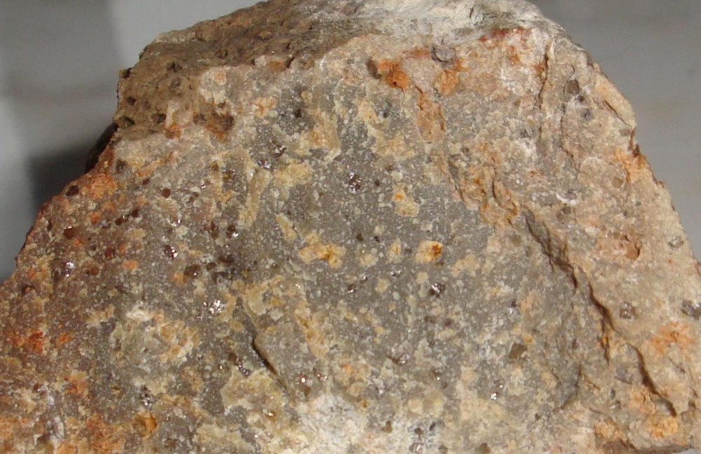

Quelqu'un pourrait-il identifier à partir de la photo jointe le morceau de roche que je viens de prélever dans les bois au cours d'une balade ?
L'échantillon est d'une masse assez importante compte-tenu de ses dimensions ( 70mm x 70mm x 40 mm pour un poids de 310 gr) .
D'avance merci de votre aide...

..salut,
merci de préciser le contexte géologique , lieu/région
et eventuellement montrer un fragment avec cassure fraiche.

Salut
Les photos ne permettent pas de se prononcer sans risque.
Quelques tests à faire: à ce sujet, voir les sujets épinglés en début de rubrique de détermination des minéraux (les roches sont composées de minéraux).
HCl
Dureté
L'échantillon a-t-il été prélevé en place, dans un banc rocheux ? Ou bien simplement ramassé par terre ?
Toi qui a le caillou en main, tu dois voir mieux que nous d'après photo. à quoi ressemblent les points qui "brillent".
Bonjour Kayou,
Le morceau en ma possession provient d'un affleurement rocheux. Par place, on peut distinguer des variantes de teintes (aspects jaune à teintes plus rougeatres).
Les petits éclats brillants ressemblent plus à du quartz qu'à du micas.
simplement parce que la texture est micro-grenue et des mineraux de differentes nature, on a des mineraux qui rayent et d'autres qui sont rayés !
Ces criteres de determination (traces, duretés) sont applicables sur des cristaux isolés de grande taille !
donc test de dureté qui ne veux pas dire grand chose ....
Sur le coup j'irais plus chercher dans les microgranites, rhyolites et autres métarhyolites. C'est pas assez orienté pour être une franche leptynite, les microgranites ont souvent des trous de dissolution comme cela et des quartz automorphes dans une pâte. Pour la dureté sur une roche on peut passer aussi du frais à l'altéré.
Serge
PS après passage à la moulinette infoterre, ça collerait très bien avec les rhyolites signalées au nord de la commune à la base du houiller.
metarhyolite pourquoi pas !
avec la vue macro je dirais plutot meta-volcanosedimentaire, ce qui revient presqu'au meme que l'hypothese de depart.
Sauf que pour affiner il faudrait un agrandissement de la vue de depart, la partie la plus fraiche.
ces fantômes de cristaux comme on les appelle communement, ca me fait penser a des cristaux de feldspaths d'un gres arkosique alteré. Ca rejoint l'idee de Serge pour l'alteration, sauf que du coup je reste sur du detritique arkosique ou du volcano-sed metamorphisé. et de ce fait je reste sur Leptynite et les variantes.
Mais pour conclure il te faut trouver un affleurement equivalent. Sorti du contexte on aura du mal a se mettre d'accord.
