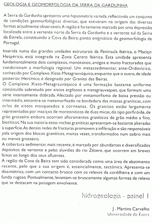

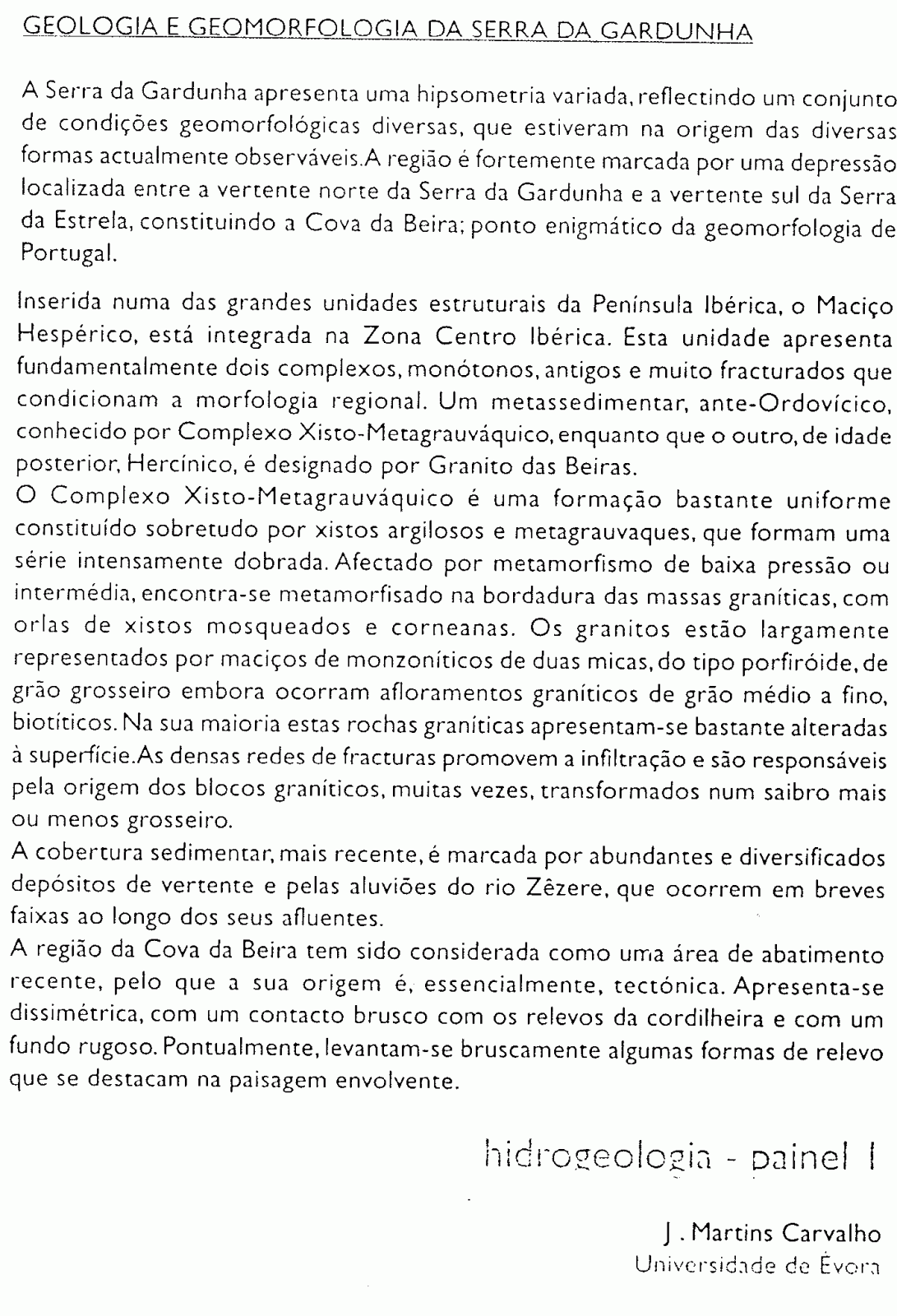

http://repositorio.ipcb.pt/handle/10400.11/775
à la lecture du pdf, je reste sur ma premiere impression sous reserve que tu confirmes la texture sedimentaire avec une vue macroscopique des images #3.
Martin Carvalho décrit les unités paleozoiques sedimentaires et cristalline de la Serra Da Gardunha
Et je pense que tes roches correspondent bien : " un méta-sédiment, anté Ordovicien, connu comme le complexe Schisto-Metagrawacke .... affecté par un métamorphisme de basse pression ou intermédiaire, métamorphisé en bordure de massif granitique ... cornéennes."
