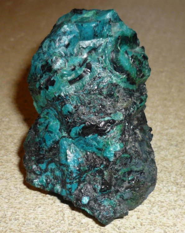

Nouvellement inscrite sur votre forum, je souhaiterais obtenir votre aide pour identifier une pierre achetée il y a fort longtemps lors d'une bourse aux minéraux, et qui n'avait pas immédiatement été étiquetée une fois rentrée chez moi... Une très grosse erreur puisque des années après, il m'est devenu impossible d'identifier la pierre en question :
N'y connaissant strictement rien, j'ai néanmoins procédé à quelques recherches sur le net qui m'amènent à hésiter entre Malachite et Chrysocolle.
Pourriez-vous me donner un avis ?
Merci à vous
Bonjour
Je pencherais pour Chrysocolle.
J'en ai acheté une il y a quelques années de cela, sa provenance est Arizona USA.
Bien bleue au début, elle a quelque peu verdi suite à l'exposition en vitrine.
Voir la photo ci-dessous
post-2574-0-93830500-1325253510_thumb.jp
Bonne continuation
Stéphane
Oui, j'avais pensé aussi à chrysocolle, mais ce sont les bandes ("rubanements") qui m'ont fait pencher vers agate.
La dureté devrait faire facilement la différence.
2 à 4 pour Chrysocolle
6.5 pour agate

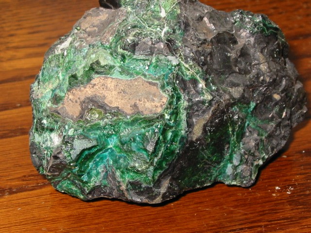

puisque l'avis general ( et le mien ) penche vers le chrysocolle, et pour eviter de créer un nouveau sujet :
pouvez vous me confirmer que ceci en est bien ?
dureté inferieure à 4 , provenance Madagascar.
merci d'avance
post-11258-0-87813500-1325269550_thumb.j
Merci pour vos réponses :clin-oeil:
Sur vos suggestions j'ai tenté d'effectuer un test de dureté au moyen d'un morceau de verre. Ayant la chance de posséder une tranche d'agate à la maison, cela n'a pas été bien difficile. Là où la tranche d'agate a produit de belles rayures très nettes, ma pierre d'origine inconnue a à peine réussi à entamer le verre, donnant un résultat totalement différent.
coucou , je dois surement me planter complétement mais , ce n'est pas de la malachite ?
d'accord , la prochaine fois je me tais ! :baillon:
bonnes fêtes à tous :clin-oeil:
mais non, c'est bien de donner son avis ! ( je donne bien le mien, moi )
par contre la malachite a une dureté de 4 et ne doit pas rayer le verre .
