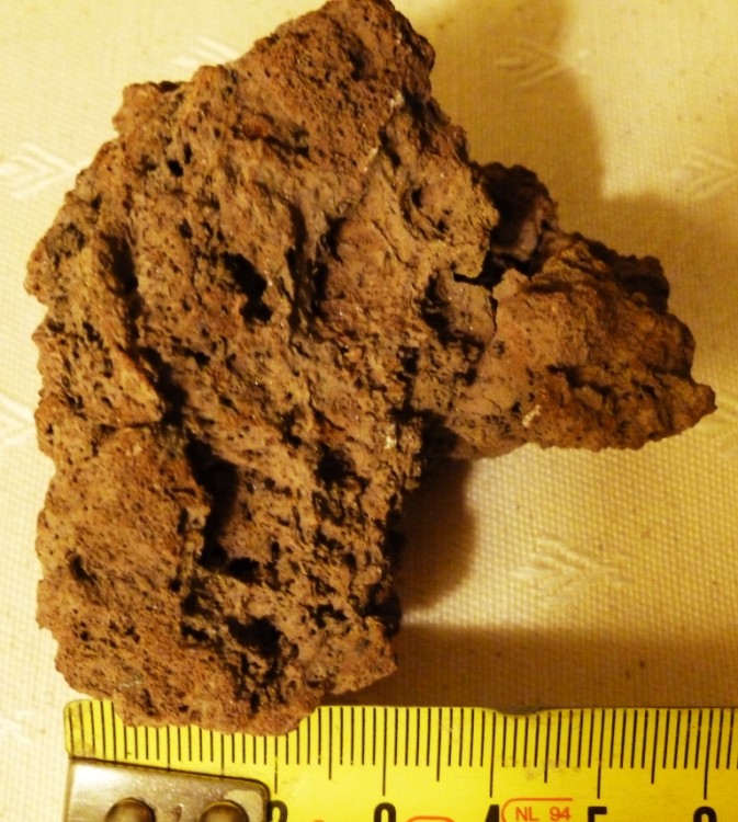

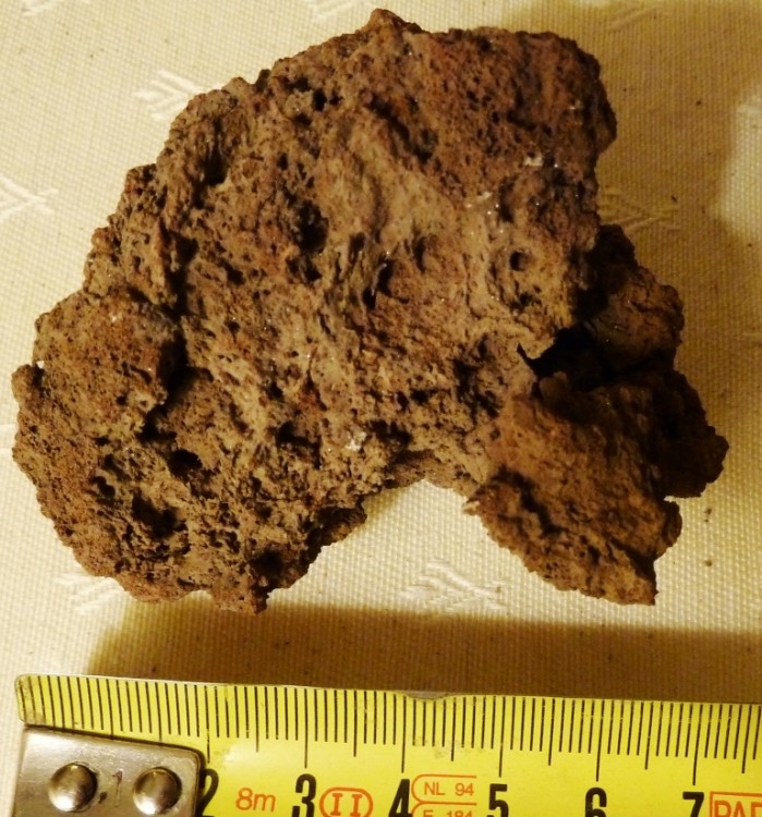

Pouvez vous m'aider à reconnaitre le nom de cette roche volcanique, son origine géographique, sa composition et ses applications éventuelles?
J'ai calculé de façon approximative sa masse volumique ρ=1615 kg/m^3
Sa couleur : brun clair et sa forte porosité sont visibles sur les photos jointes.
Suite à quelques recherches, j'ai pensé qu'à priori cette roche pouvait être de la Pouzzolane et provenir d'Auvergne.
J'attend vos observations et votre aide.
Merci.

Scories volcaniques appelées plus communément pouzzolane. Elles représentent l’accumulation de projections volcaniques retombées autour et dans la cheminée du volcan.
Roche provenant d'un magma sous pression, qui débouche à l'air libre en se "dégazifiant". Lors de leurs éjections dans l'espace et de leur refroidissement elles prennent cette forme vacuolaire.
A priori provenance d'un cône de scories d'un volcan de type strombolien mais pour la provenance exact .... les types strombolien existe un peu partout dans le monde.

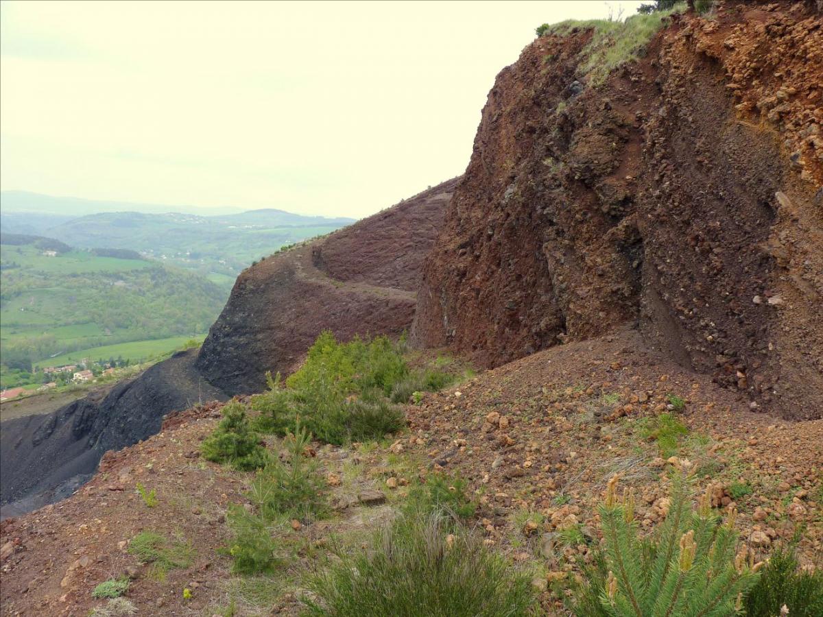

En photo: ancienne carrière exploitée pour la pouzzolane à l'entrée du Puy en Velay.
Cordialement
Alain
