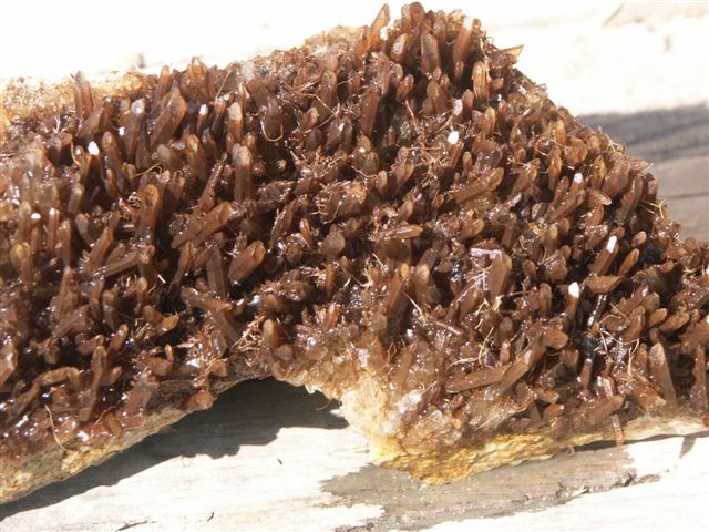

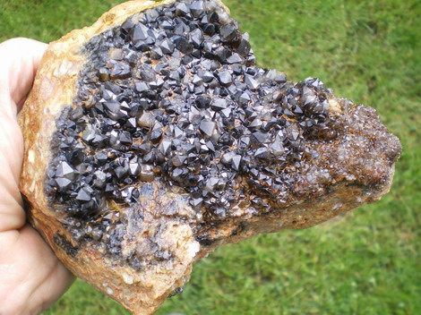

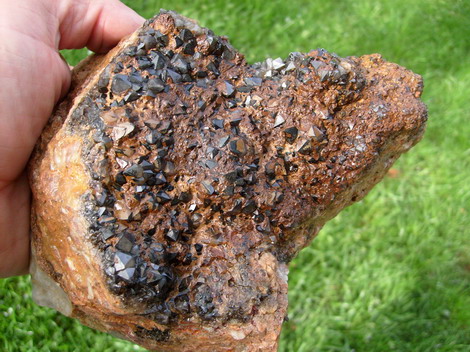

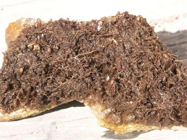

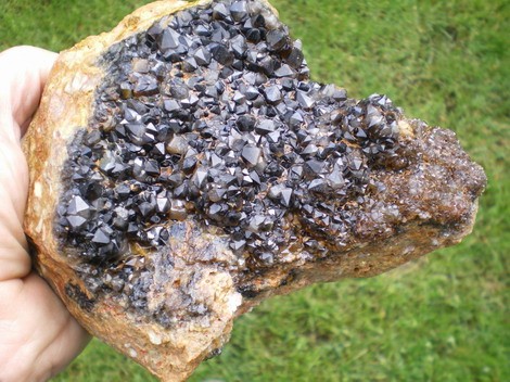

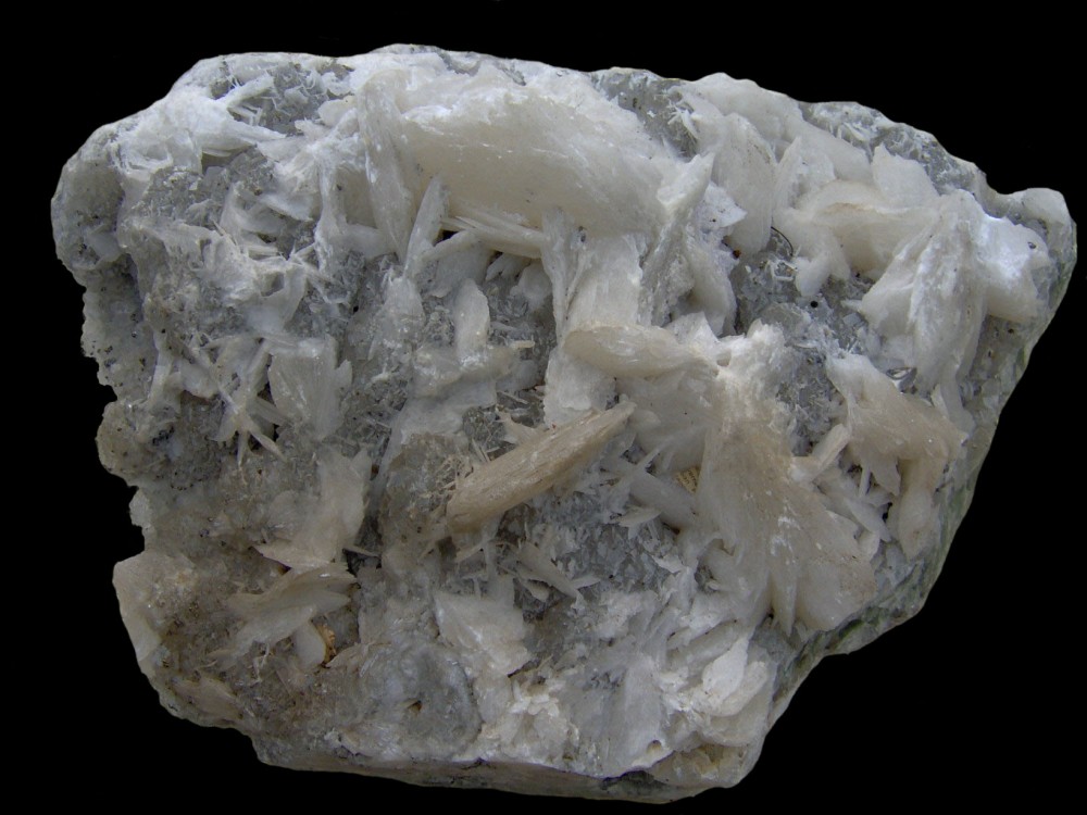

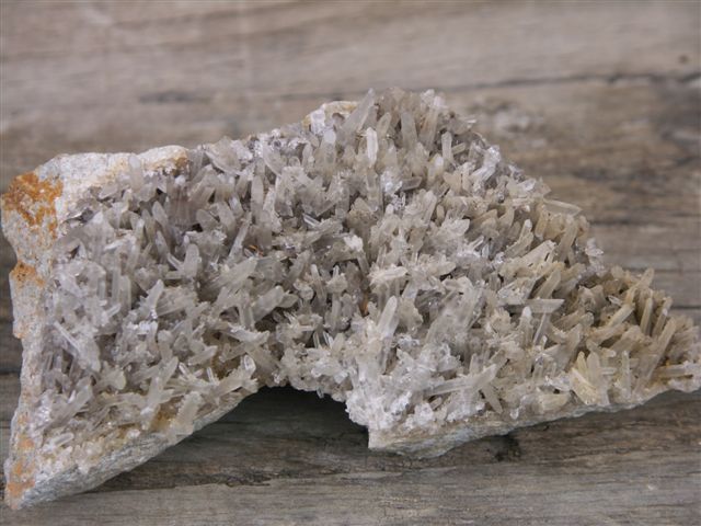

pour ma part, lorsque j'ai des petits quartz à nettoyer, j'utilise de l'acide oxalique. je plonge dans le bac (opaque) un chauffe eau pour aquarium, ce qui permet d'accélérer le processus de dissolution des oxydes. Il faut toujours faire attention à la réaction avec la lumière: un dépot jaune citron sur les cristaux (possibilité de nettoyage à l'acide sulfurique). Pour ce qui est des résidus de terre glaise ou autre à la base des cristaux un remède simple et efficace: nettoyage avec un jet dentaire (nettoyeur haute pression miniature), il ne reste plus que les eventuelles racines de la végétation à enlever avec une pince à épiler.
voici la preuve (un peu tardive) en images

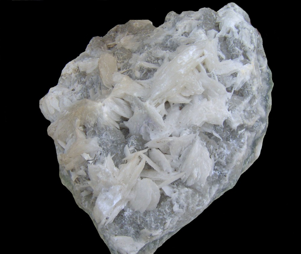

Salut les spécialistes du nettoyage :coucou!: , dites-donc, pour enlever un enduit silicaté sur des petits cristaux albites & épidotes, tailles maxi 1.5cm, comment faites vous :super:
"".........cure dent, épingle, jet d'eau en haute pression, ongle, etc ""
bambous fendus affutés !!! pour aller entre les cristaux .........enleve plus qu'un cure dent et ne raye pas les cristaux !!! (plus dur et solide quand meme ...)
