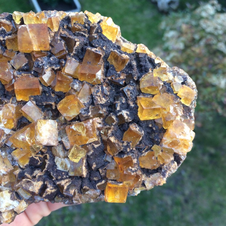

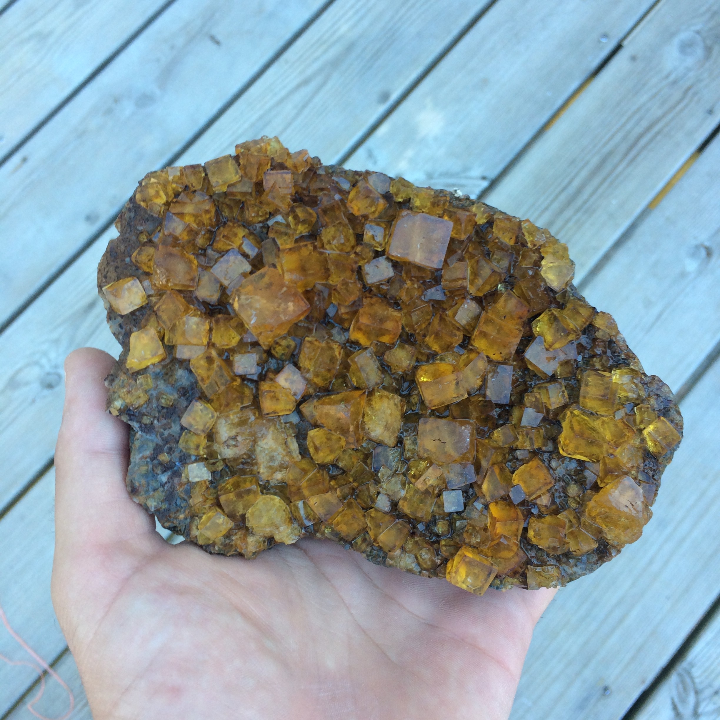

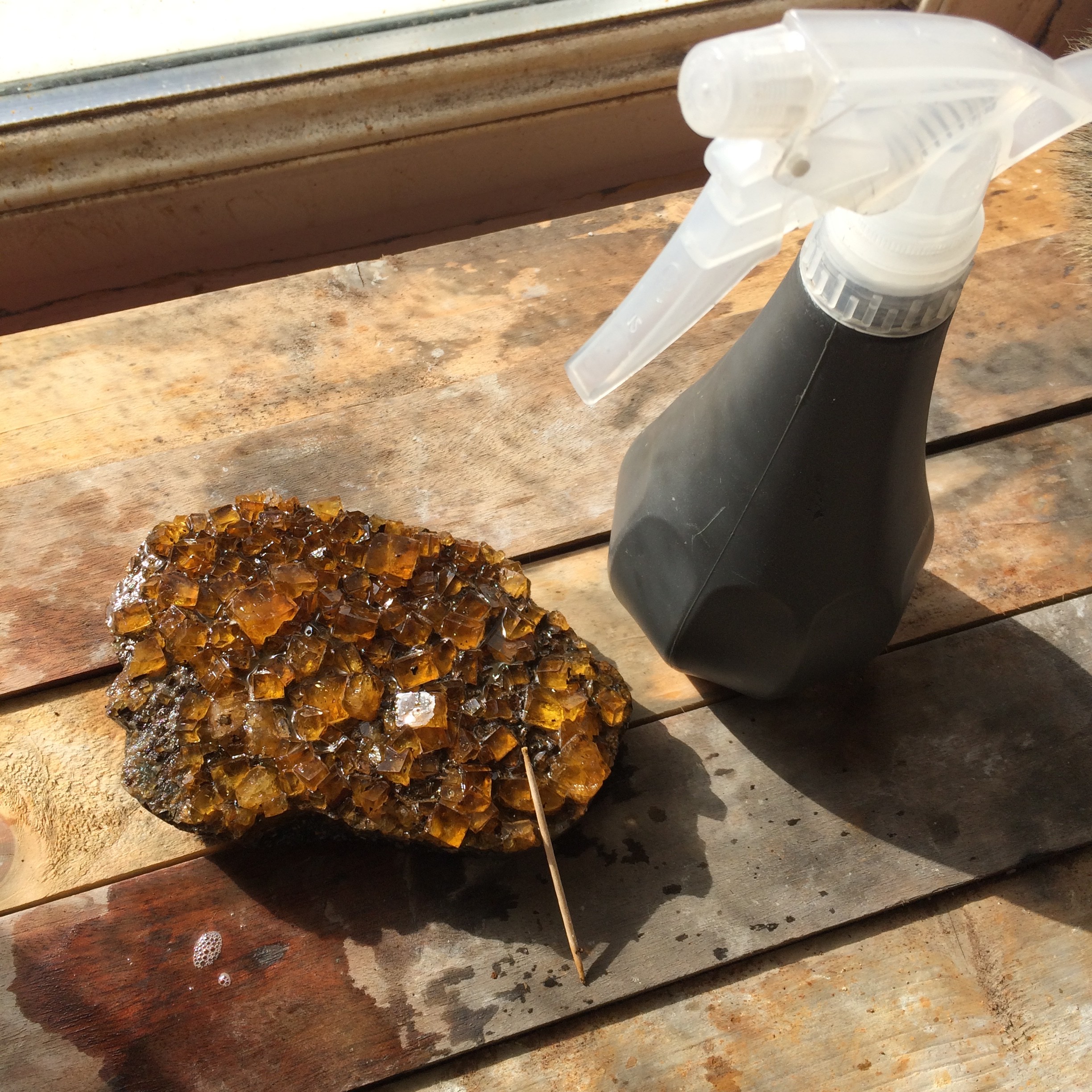

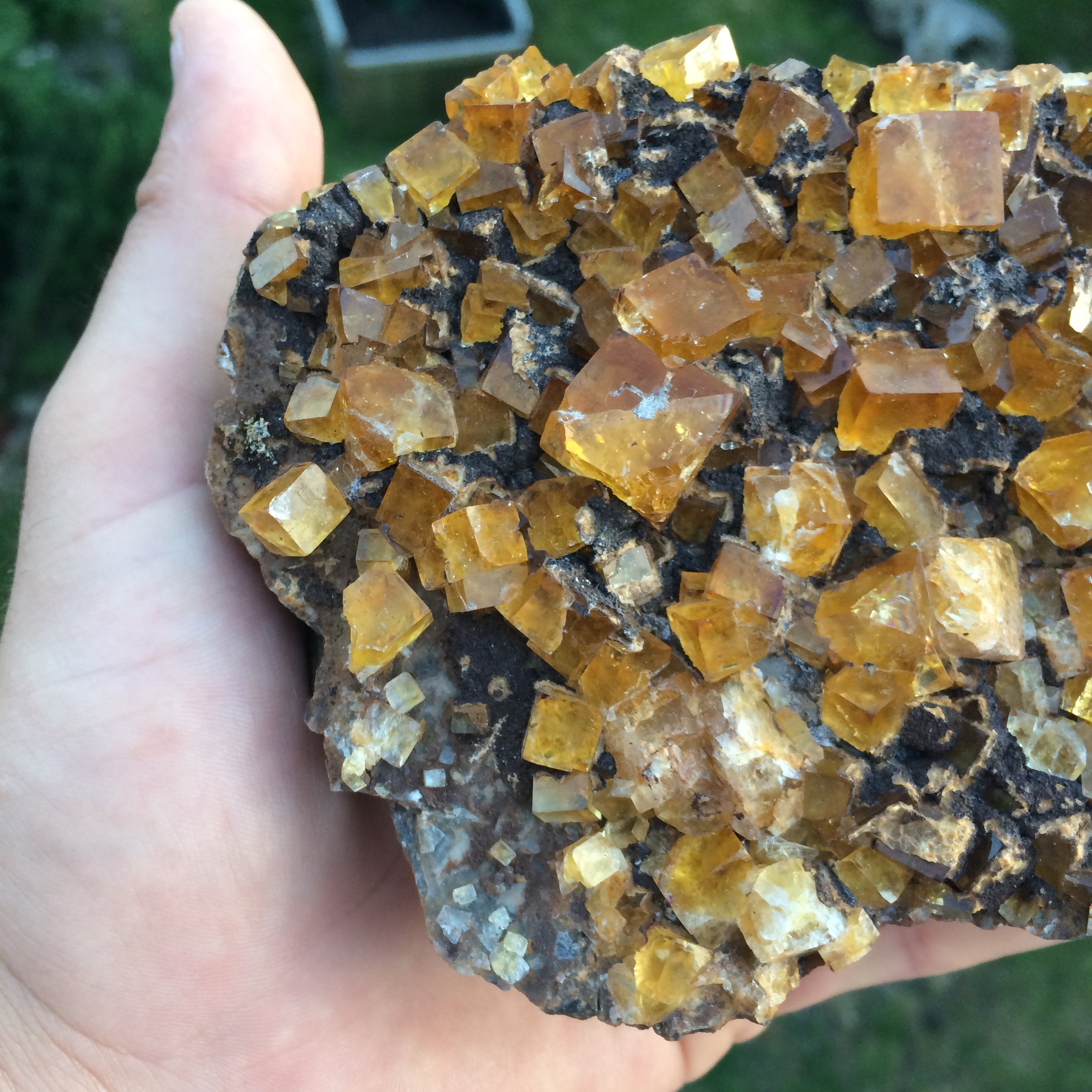

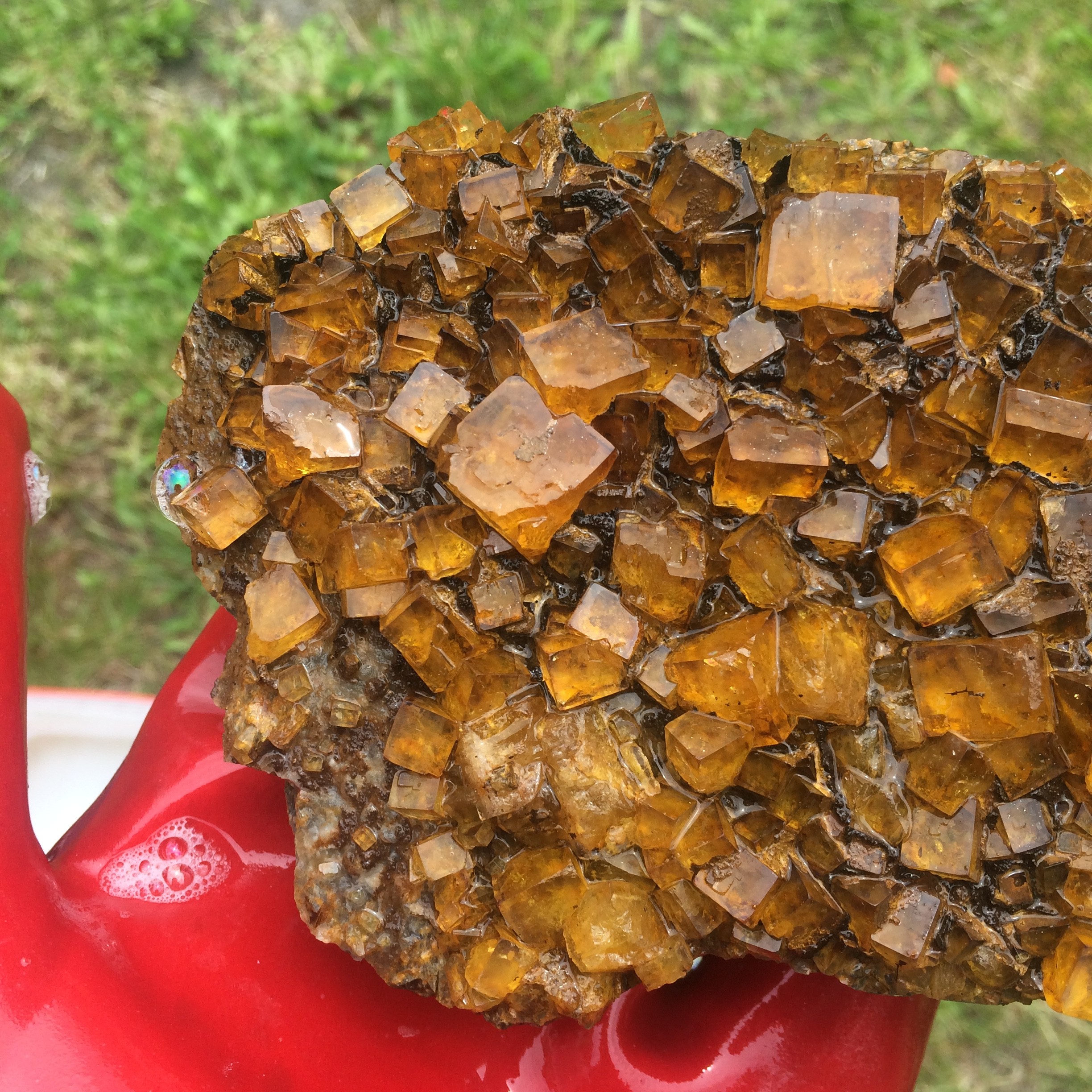

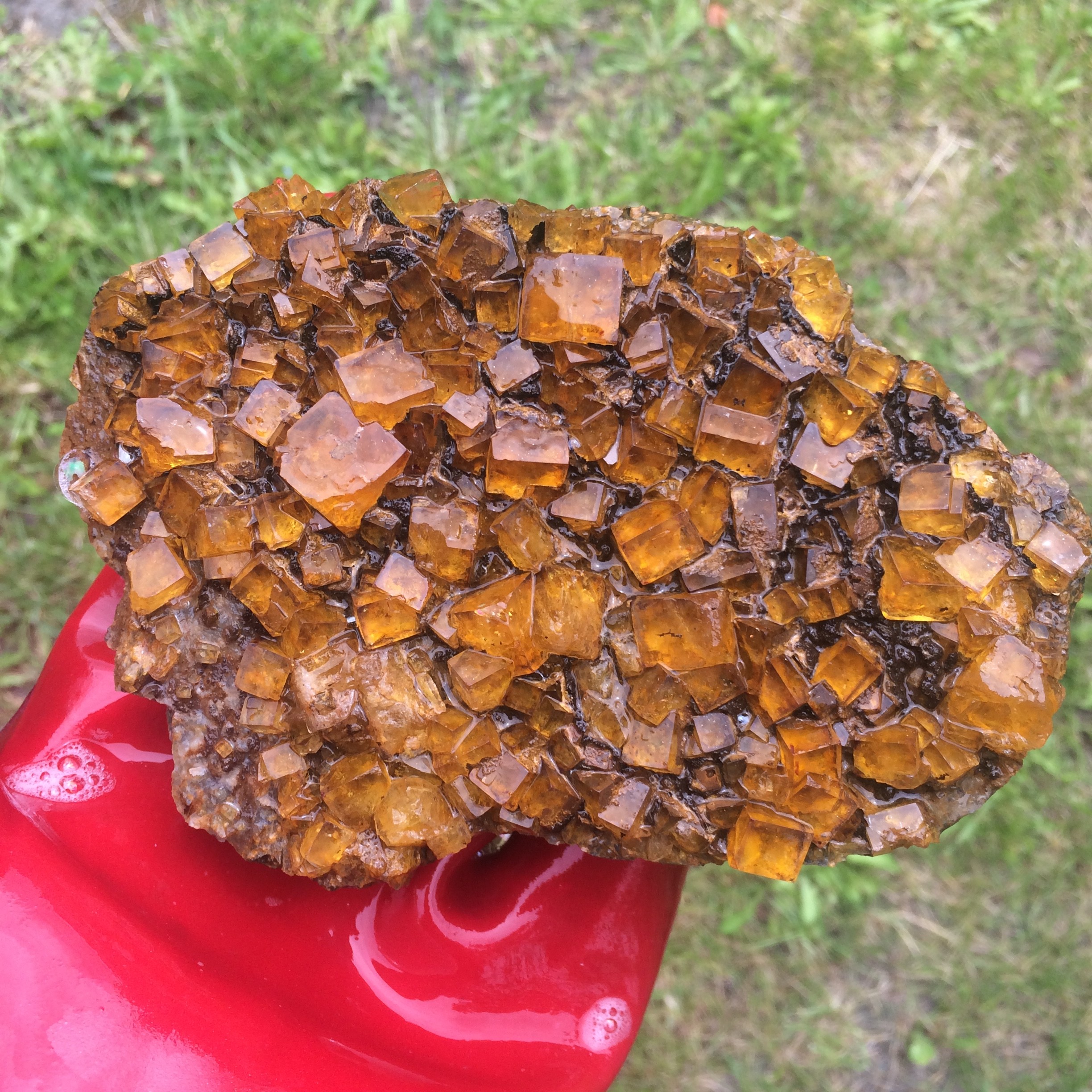

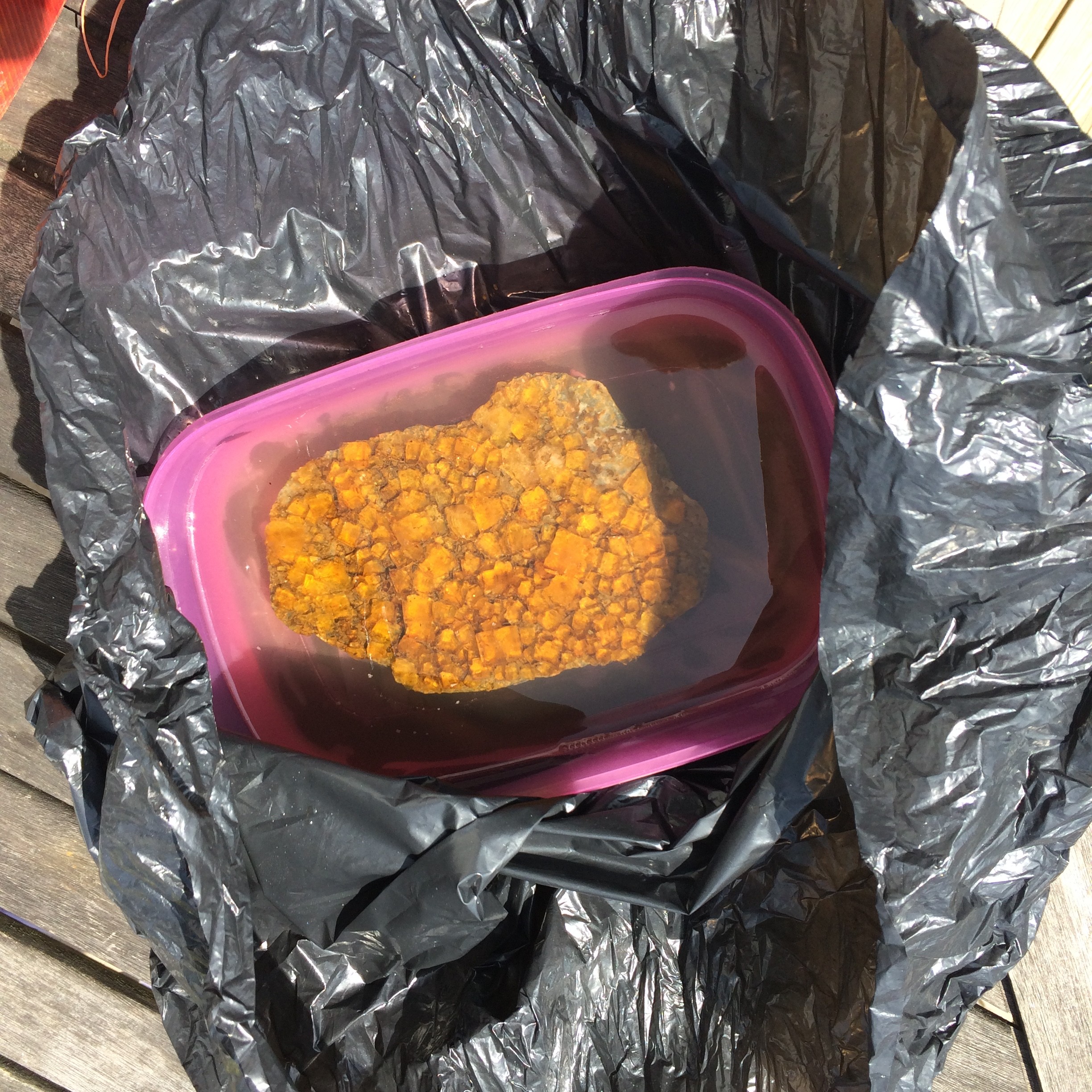

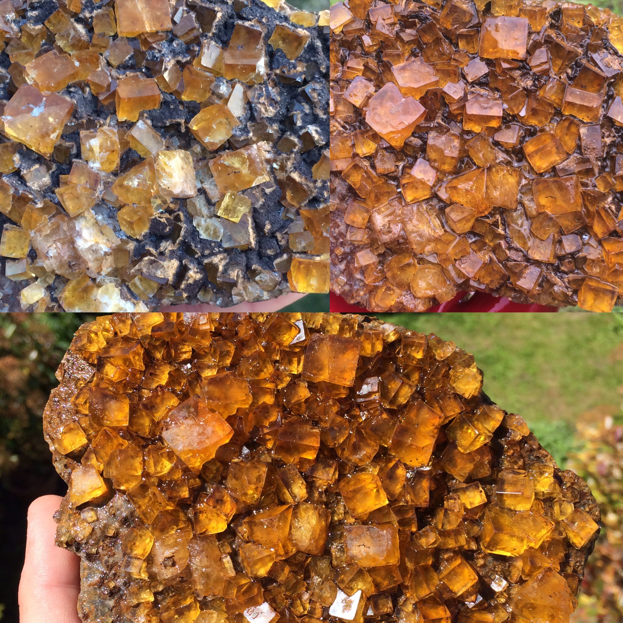

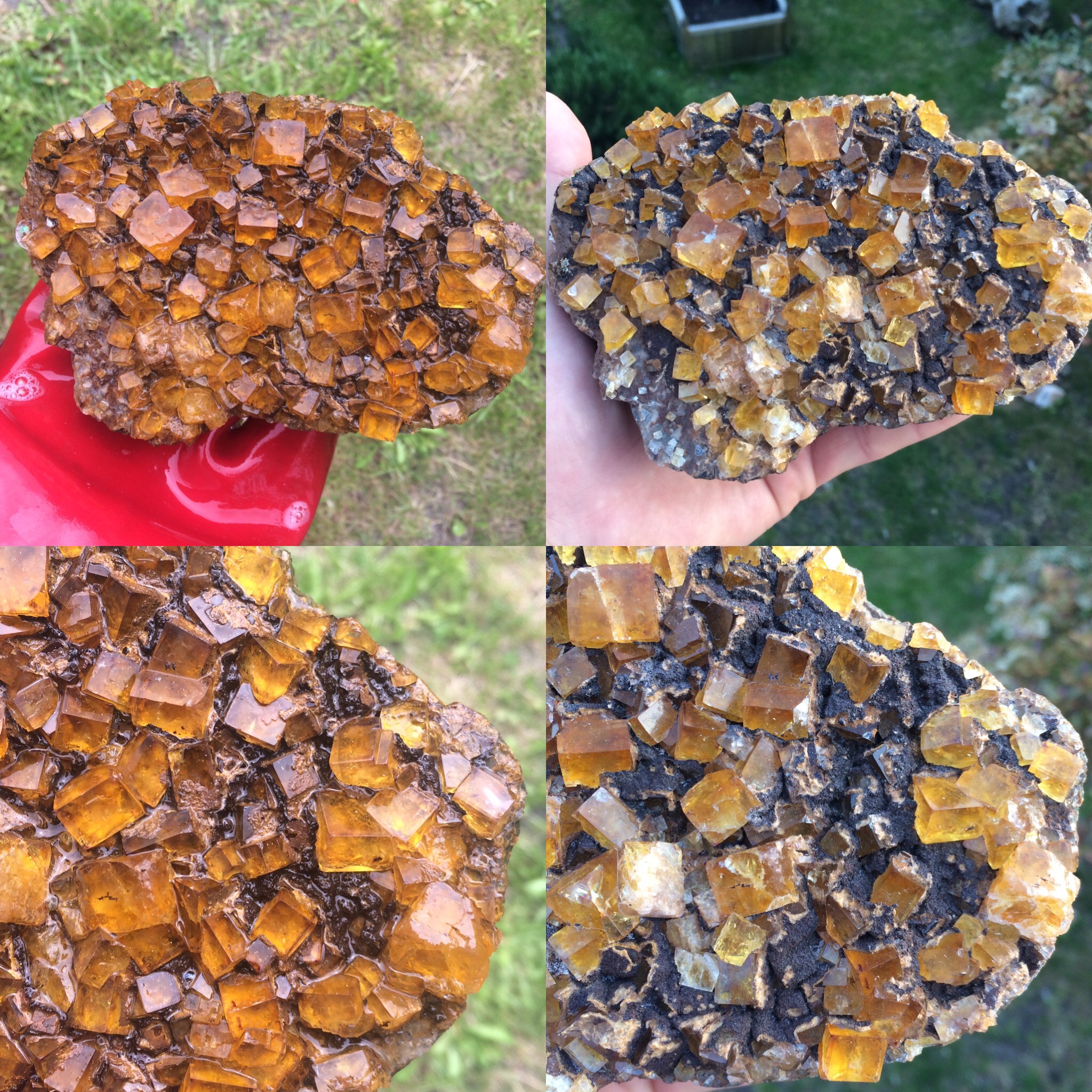

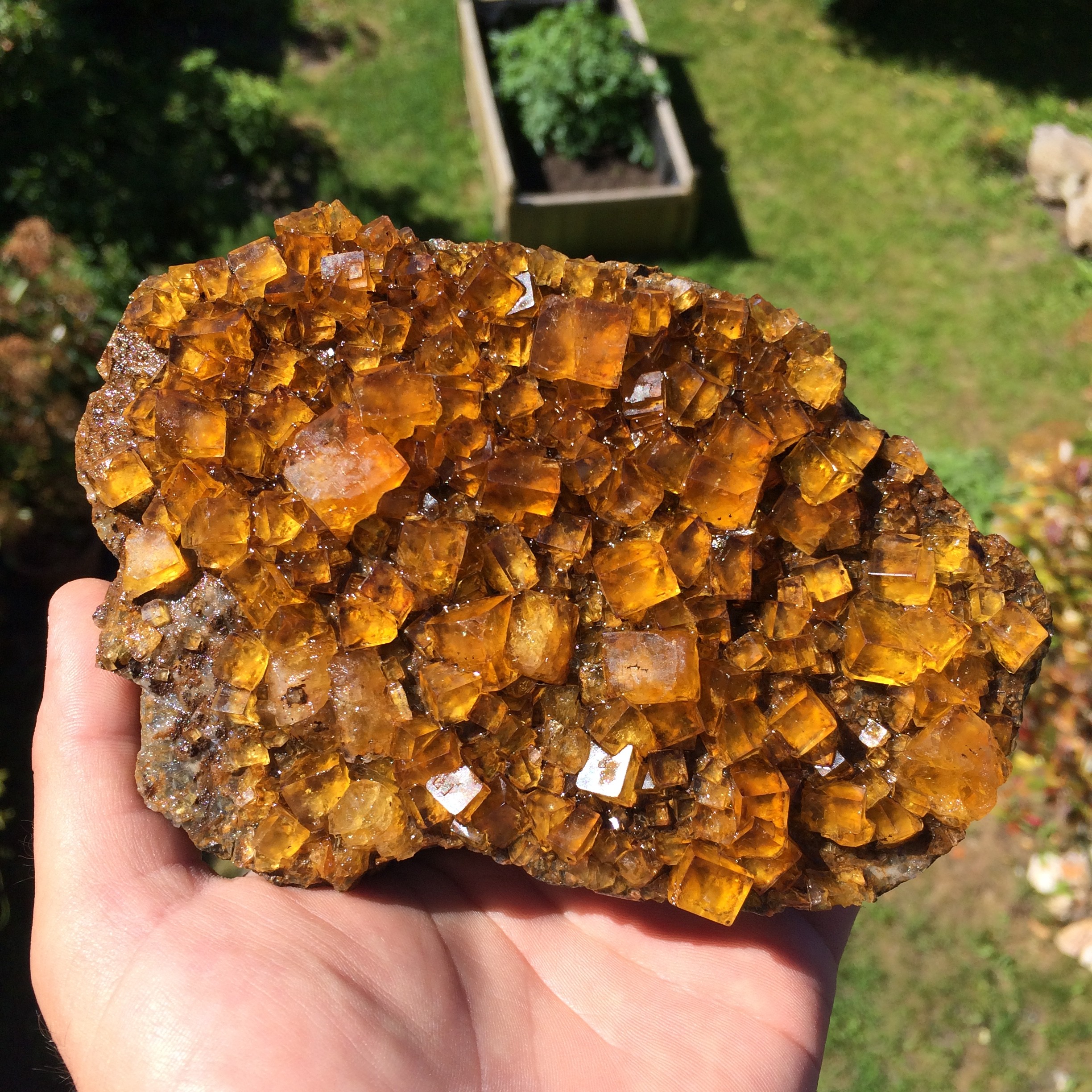

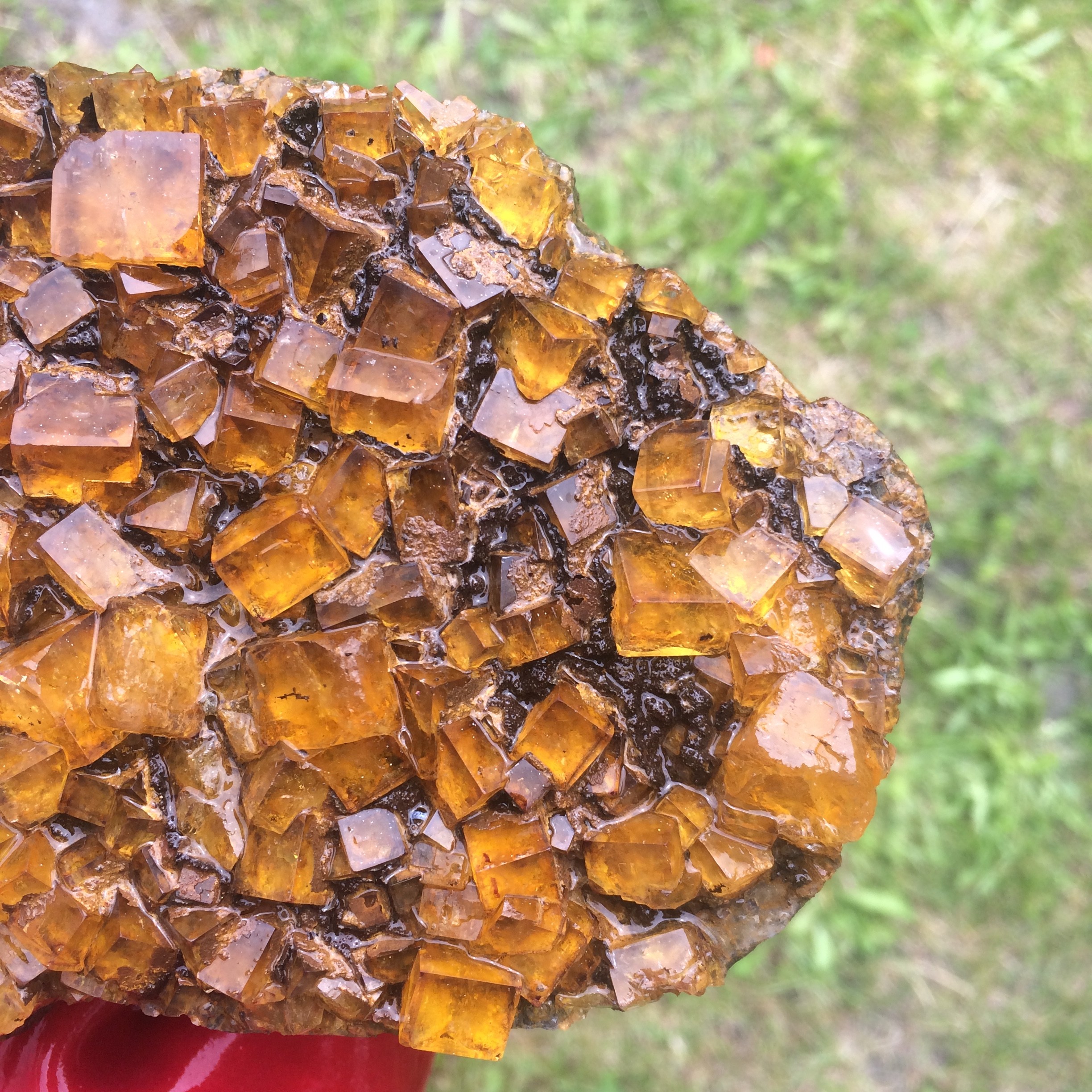

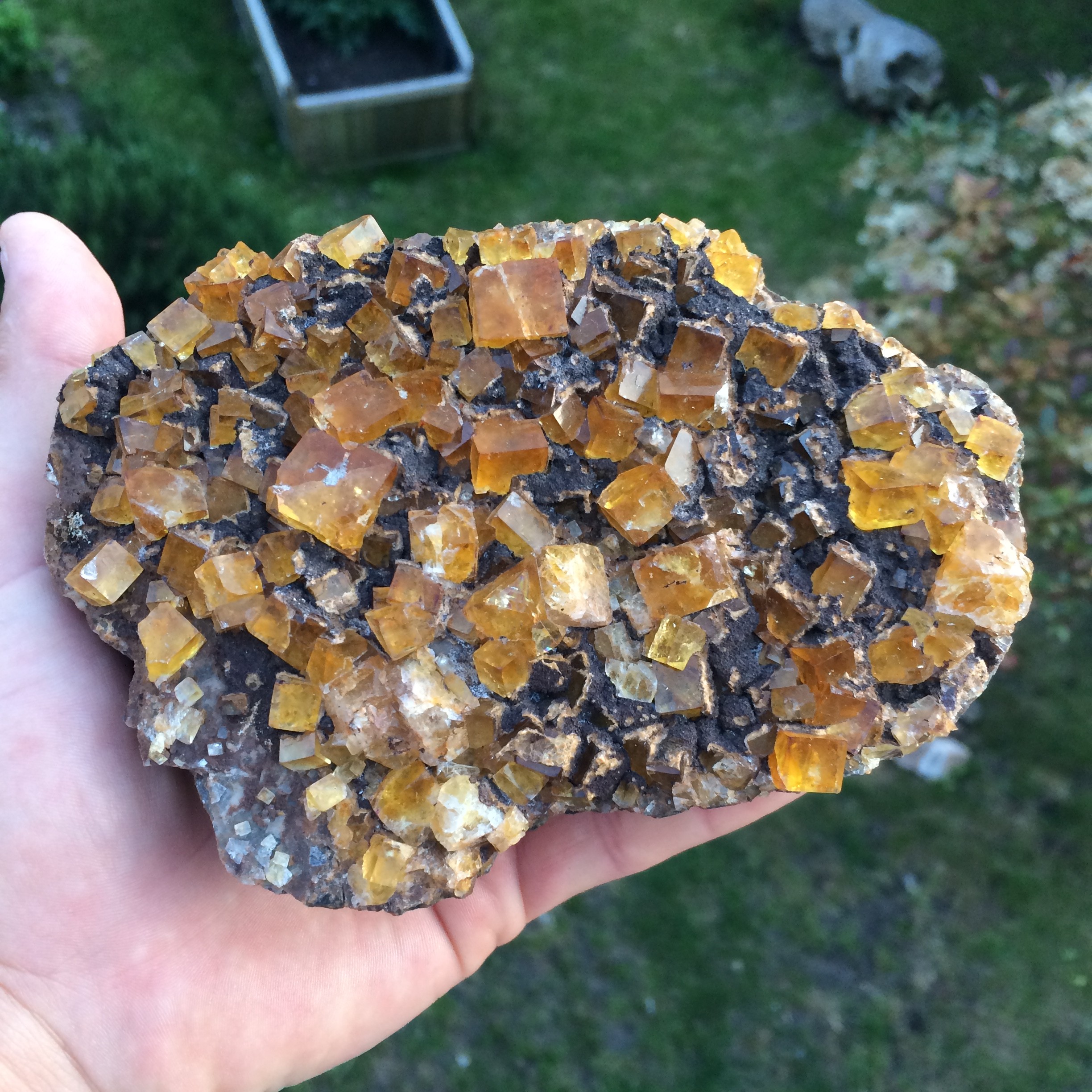

Max Tom Posté(e) 29 mai 2017 Signaler Posté(e) 29 mai 2017 Hello Pour faire remonter ce topic fort intéressant, voici une de mes dernières préparations sur une fluorite de Vensat. AVANT (encroûtement ferreux pluri-millimétriques) PREPARATION Dans un contenant en plastique, une solution d'acide phosphorique 85% et de butoxy éthanol (agent de surface type éther de glycol). Laisser 3 jours, enfermé dans un sac plastique noir au soleil (chauffage du bain de manière progressive pour une action plus efficace de la solution) Premiers résultat apres 1 journée Desencroutement au cure-dent (avantage du bois, ne raye pas et s'ebouriffe sur la pointe pour frotter) Un vue rapprochée RESULTAT FINAL Au soleil A l'ombre Malheureusement, quelques pignes sur les cubes principaux, sur lesquels je n'ai pas vraiment d'actions possible. A noter, pas de clivage suite au diffèrentes étapes de préparation grâce au chauffage naturel et graduel du soleil, et un rinçage dans un bac d'eau claire à temperature ambiante (toujours avec le bac d'eau à coté de la solution en chauffe, pour maintenir un équilibre dans la température) Affaire à suivre pour les prochaines préparations ! Citer

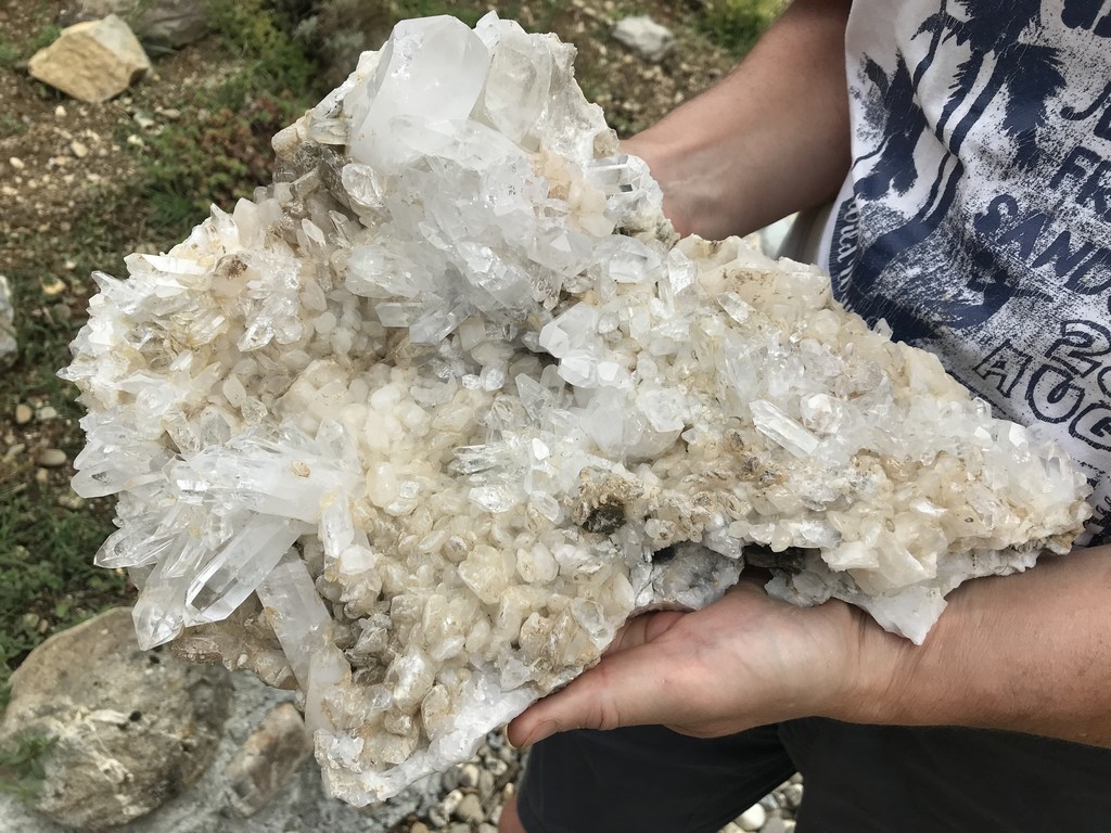

jacky quartz Posté(e) 23 août 2019 Signaler Posté(e) 23 août 2019 Moi aussi, j'adore ce sujet avant après nettoyage. voici une plaque de quartz et calcite de Maurienne. d'abord enlèvement de l'argile au jet, pas besoin ensuite de tremper dans la javel car toutes les radicelles sont parties rapidement. Puis trempage 15 secondes pas plus dans l'HCL du commerce dilué une fois (donc une part d'acide pour une part d'eau) pour enlever les petits encroûtements gris d'aragonite. ça c'est le plus compliqué car il faut trouver une méthode pour endommager le moins possible la calcite. dans ce cas précis, la calcite a très bien résisté et ne montre pas de signe d'attaque (du moins macroscopiquement). il reste par endroit de l'aragonite, mais ça reste très correct comme nettoyage. Enfin, bain au dithio pour enlever la pellicule ferrugineuse qui recouvre les quartz. Bien content de voir la qualité des quartz après tout ça.... Citer
Kayou Posté(e) 23 août 2019 Signaler Posté(e) 23 août 2019 P..... ! Même le T-Shirt a changé d'aspect !!! Super belle pièce (le caillou). Citer

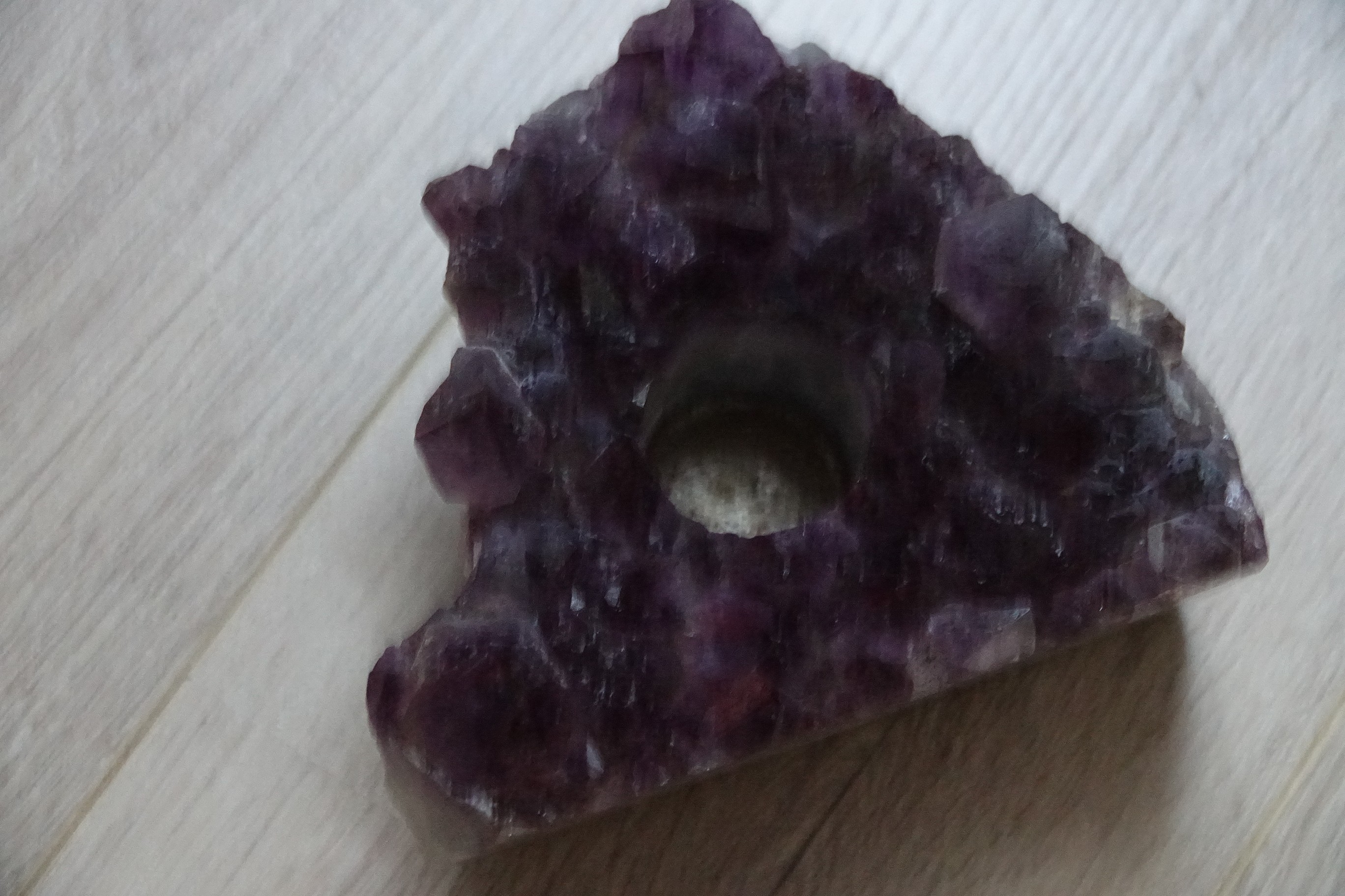

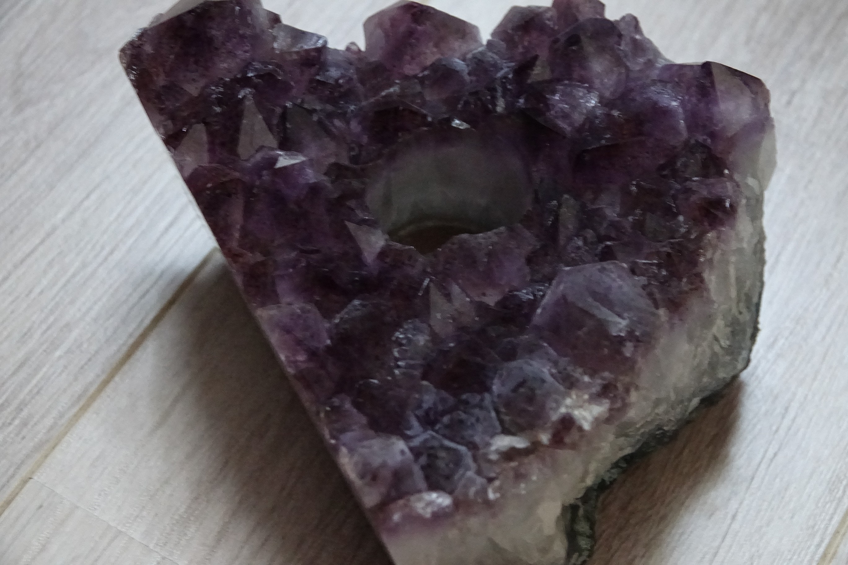

clem67 Posté(e) 30 août 2019 Signaler Posté(e) 30 août 2019 J'ai acheté cette belle pièce d'améthyste qui a été malheureusement transformer en support à bougie . Je ne sais pas quelles sont ces traces blanches. A l'eau+savon, karcher ça ne marche pas. J'ai pensé à de l'oxalate de calcium, dans ce cas aucune solution à ma connaissance pour nettoyer cette pierre. Citer
Lucailloux Posté(e) 1 septembre 2019 Signaler Posté(e) 1 septembre 2019 Essaie un nettoyage à l'acide chlorhydrique dilué. Citer
le sablais Posté(e) 1 septembre 2019 Signaler Posté(e) 1 septembre 2019 Même avis ; on laisse tel quel Citer

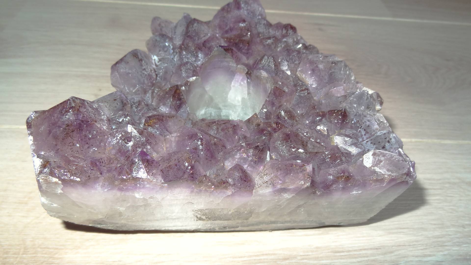

clem67 Posté(e) 2 septembre 2019 Signaler Posté(e) 2 septembre 2019 Ah mince j'ai posté la mauvaise photo... Désolé si elle ne sont pas très nette. Ah mince j'ai posté la mauvaise photo... Désolé si elle ne sont pas très nette. Les taches blanches partent quand elles sont mouillées mais réaparaissent quand elles sont sèches. Citer
1frangin Posté(e) 2 septembre 2019 Signaler Posté(e) 2 septembre 2019 silice probable ! rien à faire ... Citer
clem67 Posté(e) 2 septembre 2019 Signaler Posté(e) 2 septembre 2019 Ah mince, je trouve que ça "enlaidit" vachement la pièce, mais bon. Merci encore une fois 1frangin. Citer
gaeldeploeg Posté(e) 2 septembre 2019 Signaler Posté(e) 2 septembre 2019 il y a 47 minutes, clem67 a dit : Ah mince j'ai posté la mauvaise photo... Désolé si elle ne sont pas très nette. Ah mince j'ai posté la mauvaise photo... Désolé si elle ne sont pas très nette. Les taches blanches partent quand elles sont mouillées mais réaparaissent quand elles sont sèches. C’est un bougeoir !? Ho noooon qu’elle horreur Citer
grenat66 Posté(e) 3 septembre 2019 Signaler Posté(e) 3 septembre 2019 C'est un crime de mutiler ainsi un caillou... pour y mettre une bougie ! J'espère qu'il n'a pas trop souffert (je plaisante). Citer

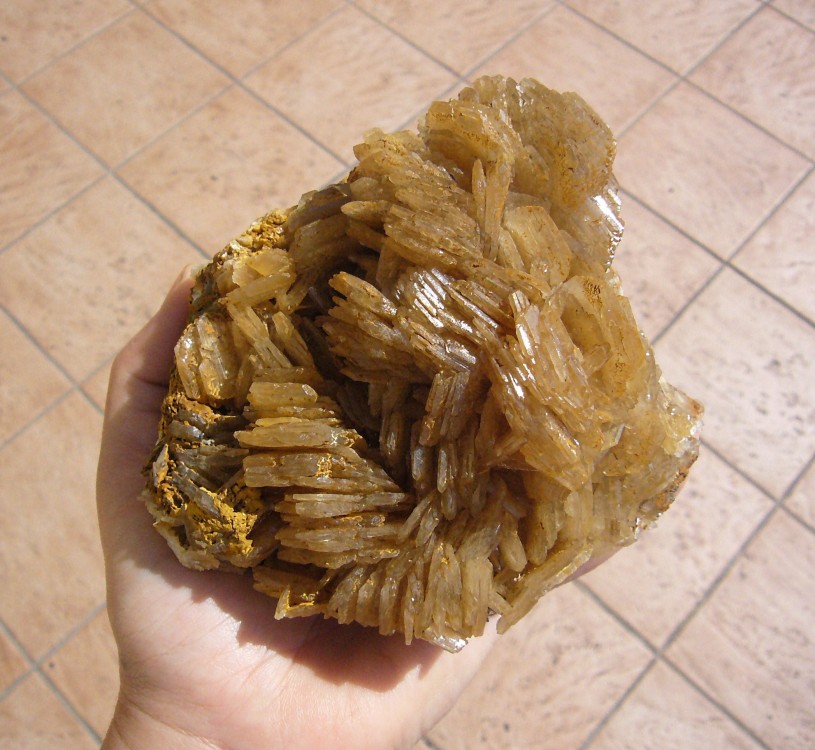

icarealcyon Posté(e) 8 février 2020 Signaler Posté(e) 8 février 2020 Une barytine jaune de Montmirat (48) avant et après Cristocline acide (plusieurs jours d'immersion). Citer

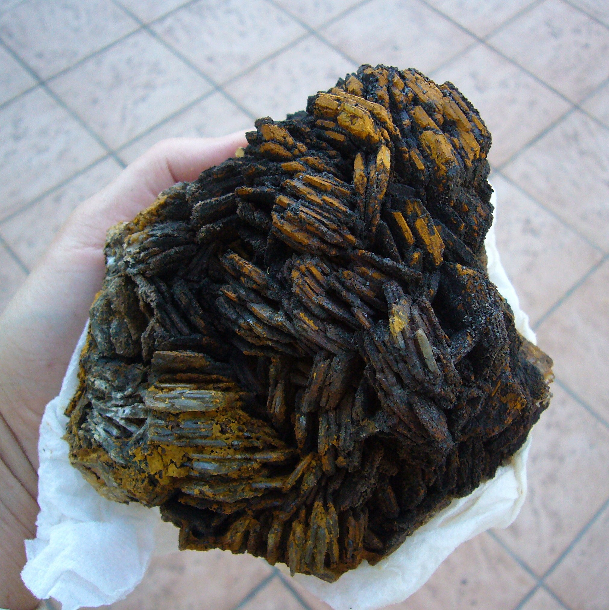

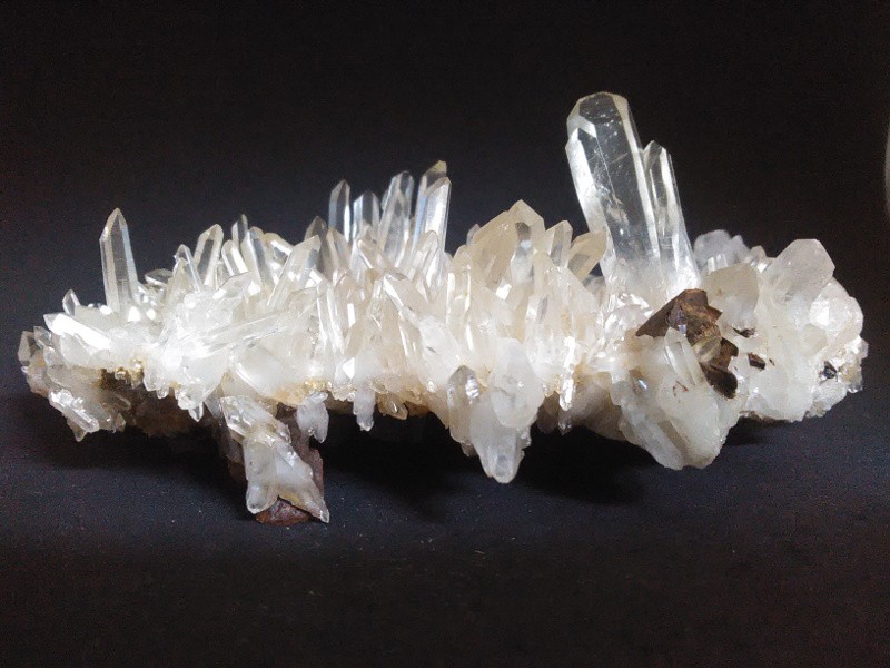

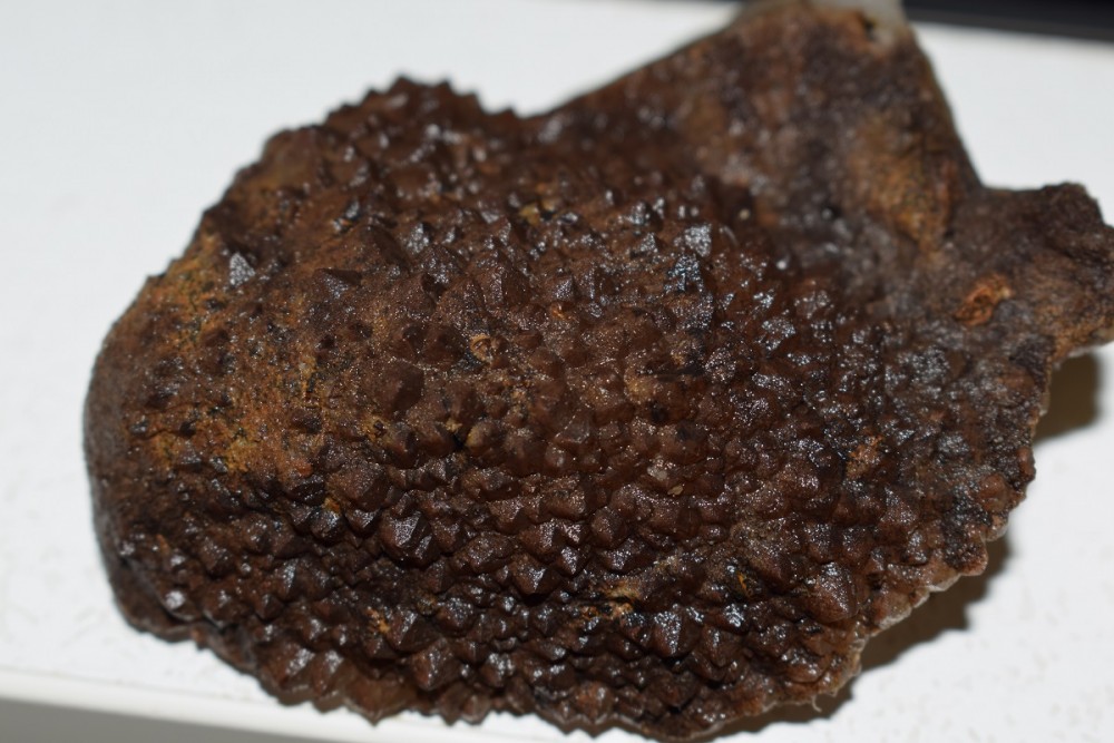

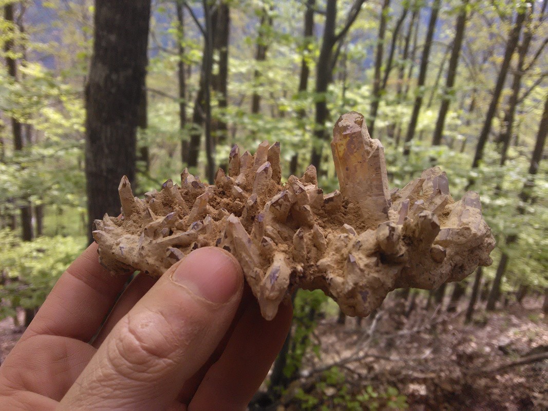

BenNancy Posté(e) 9 mars 2021 Signaler Posté(e) 9 mars 2021 Bonjour Dans ma dernière collecte, en plus de joli rluotines et de molybdénite, j'ai récolté aussi quelques minéraux, a priori des quartz en rosette, dans la vallée de la Doller (Vosges). Petits, pas extraordinaires mais très mignons. Certains sont nickels avec juste un peu d'oxydes de fer qui s'en vont à la dithyonite (photo 1). Mais d'autres sont couverts d'une croute colorée qui ne part pas au brossage (photo 2). Le bain HCL ou dithyonite le décolorent un peu, mais la croute reste alors épaisse et vire au jaunâtre (le bain HCL lui vire carrément au jaune citron)... Un avis pour me débarrasser de cette croute ? Citer
1frangin Posté(e) 9 mars 2021 Signaler Posté(e) 9 mars 2021 prolonger le bain et brosser de temps à autre ... Citer
AMEDE Posté(e) 9 mars 2021 Signaler Posté(e) 9 mars 2021 il y a 15 minutes, 1frangin a dit : prolonger le bain et brosser de temps à autre ... Pareil, prolonger le bain de HCl (j'ai certains cailloux qui trempent dans ce dernier depuis un mois ! En même temps, avec ces température ...) et bien le mettre au soleil (le bain). Si le HCl vire au vert/jaune c'est pas grave, il est quand même réutilisable. Si il y a des retours jaunes sur le caillou un bain de dithio les enlève bien. Citer
