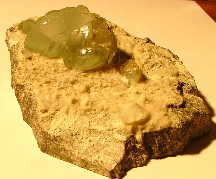

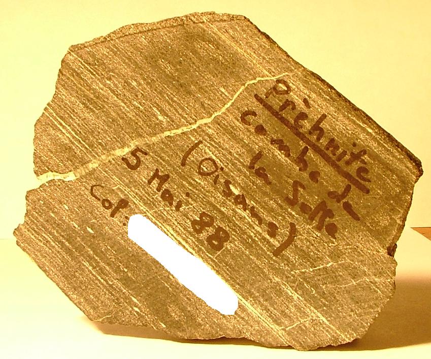

Voici en exemple une des pièce de ma collection qui possédait à l'initial un gros talon de gangue (amphibolite massive) d'une quinzaine de centimètre. Je ne me voyais pas réduire cette gangue avec un marteau et un burin, encore moins avec un trimer. Les chocs et vibrations auraient eu des concéquences facheuses sur les cristaux.
J'ai donc opté pour la scie. Je remercie encore en passant l'aimable personne qui me l'avait découpée.

Plus serieusement, d'accord avec toi le sablais, sur certains cailloux, la coupe franche de la disqueuse est parfois disgrassieuse...ou plutot elle donne un aspect artificiel au cailloux, ce qui est plutot redibitoire c'est vrai. Par contre lorsque la coupe n'est visible qu'au cul de la piece, comme sur la prenhite de denis, ca ne me choque pas visuellement. D'ailleurs, compte tenu des caracteristiques meca de l'amphibolite relativement à celles de la prenhite, il est physiquement improbable (voir impossible) de la reduire autrement qu'avec une disqueuse.

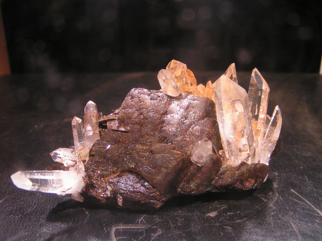

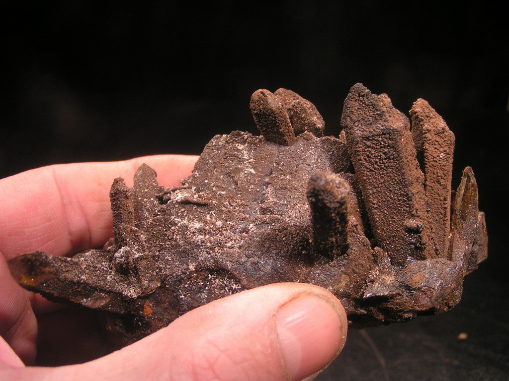

Un quartz sans grande prétention, trouvé récemment, avec des cristaux de 2 à 4 cm pour le plus gros, avant et après nettoyage à l'eau et à l'aiguille ( pour enlever la terre, l'eau oxygénée 130 vol. n'ayant pas été efficace sur ce "genre" de glaise...).
avant:
après:
Parfois le nettoyage réserve de bonnes surprises :surpris:
a+ fred
