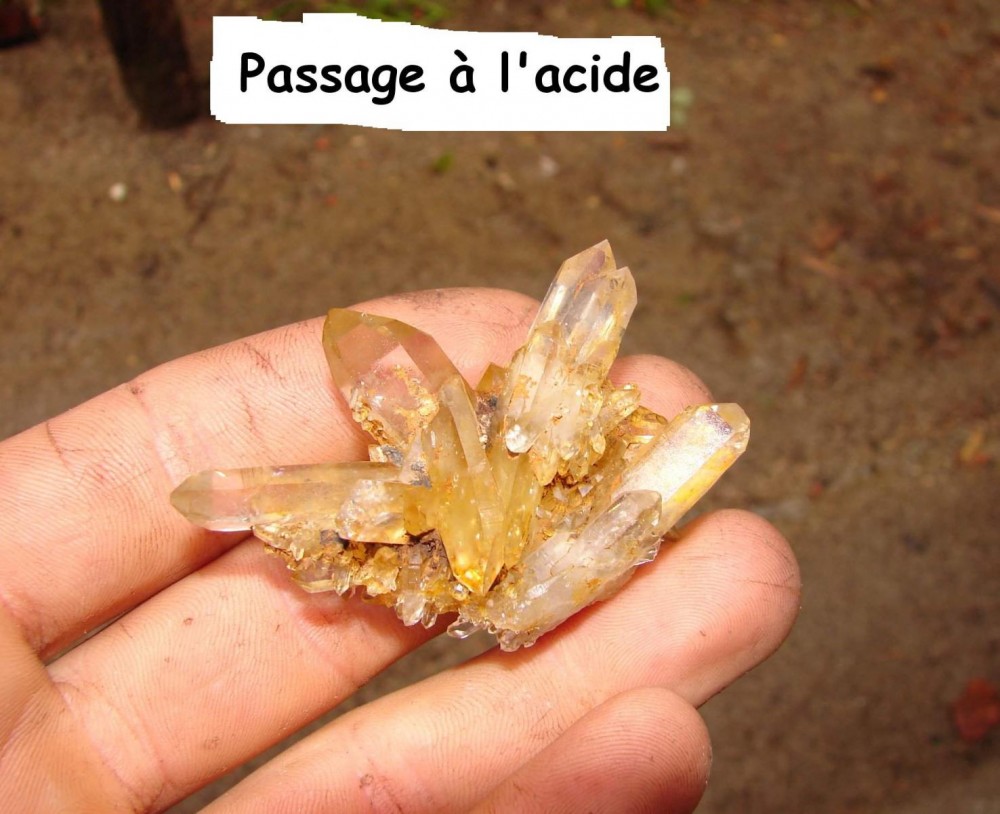

azurite09 Posté(e) 18 octobre 2013 Signaler Posté(e) 18 octobre 2013 un petit quartz Ariègeois plein d'oxydes de fer passage à l'acide puis dithio. le passage à l'acide est une grosse erreur, ça rend la piece jaunâtre dégeu ! la bonne solution : le dithiohnite ça resort clean direct ! Citer
fluopathe Posté(e) 18 octobre 2013 Signaler Posté(e) 18 octobre 2013 un petit quartz Ariègeois plein d'oxydes de fer passage à l'acide puis dithio. le passage à l'acide est une grosse erreur, ça rend la piece jaunâtre dégeu ! la bonne solution : le dithiohnite ça resort clean direct ! eau.jpg hcl.jpg dithio.JPG je crois que l'on a tous fait l'erreur !! jolie pièce même si je ne connais pas la géologie ni la géographie d'ailleurs de cette région ! Citer
jerome09 Posté(e) 18 octobre 2013 Signaler Posté(e) 18 octobre 2013 Salut Sylvain, il me semble qd même qu'un passage à l'acide chlorhydrique permet de mieux "attaquer" les encroûtements épais que la solution au dithio. Souvent je fais les 2, acide d'abord, aiguille pour fignoler et dithio pour finir. En cas de traces jaunes en sortie des bains d'Hcl, un bref bain dans de l'acide sulfurique marche bien... Mais dis-moi combien as-tu de pièces comme çà à nettoyer ? A+ Citer

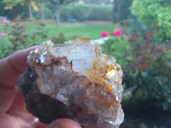

CHRIS654321 Posté(e) 29 octobre 2013 Signaler Posté(e) 29 octobre 2013 savez vous comment je peux nettoyer cette fluorite ... pas d'hcl .. je trouve que ca "fracasse' la pureté de la fluo.. ca part au grattage pointe de couteau ? vinaigre non cà part pas , ca se décrote mieux quand c'est sec ... elle serait belle cette fluo sans cet encroutement.. je passer la brosse a dent mais non ..ou alors je prends mon mal en patience et au cure dent ... mais j'en ai pour mes soirée d'hiver ? en vous remerciant Citer
taz3.8 Posté(e) 29 octobre 2013 Signaler Posté(e) 29 octobre 2013 il faut juste un petit bain de dithio,c'est tout yann Citer
CHRIS654321 Posté(e) 30 octobre 2013 Signaler Posté(e) 30 octobre 2013 Ok merci beaucoup j'ai plus qu'à commandé cà à Monsieur Daniel GOL.. j'ai jamais essayé ce produit donc .. je ferai une photo (propre) merci Citer

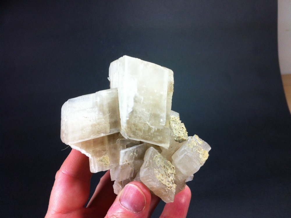

jacky quartz Posté(e) 23 juillet 2014 Signaler Posté(e) 23 juillet 2014 Petite série avant-après nettoyage d'une poche calcite quartz...savoyarde bien sûr (glaise + encroutements calcaires + oxydes de fer) Citer

jacky quartz Posté(e) 24 juillet 2014 Signaler Posté(e) 24 juillet 2014 Quels produits as-tu utilisés, Jacky ? Bon, en préambule, je ne suis pas encore devenu un spécialiste du nettoyage, ce que j'ai fait est peut-être à proscrire et je pense que des spécialistes vont sans doute lever les bras au ciel... Alors, après nettoyage manuel à l'eau de vaisselle + brosse à dent : - pour les pièces uniquement constituées de quartz avec oxydes de fer, j'ai utilisé l'acide oxalique (promis, dès que j'ai vidé mon récipient de poudre, je passerai au dithio qui semble être LE produit de référence). Attention, je confirme (comme d'autres avant moi) qu'il faut absolument utiliser de l'eau distillée ou de l'eau de pluie (ce que je fais pour ma part), car c'est beaucoup moins efficace avec l'eau du robinet - pour les pièces avec calcite, je les ai plongées 2 à 3 secondes dans l'acide chlorhydrique à dose normale, puis tout de suite après plongées dans un seau eau de pluie + bicarbonate de soude, et éventuellement répété l'opération plusieurs fois (méthode du pas à pas). Naturellement il faut s'arrêter avant de voir visuellement des traces d'attaque de l'acide sur les cristaux, ce qui explique qu'il reste encore des encroûtements sur les pièces en photo (si j'avais continué l'HCL, j'aurai tout abimé c'est sûr). Sur des pièces précédentes, j'avais essayé de l'HCL très dilué ou du vinaigre, cela implique des temps de trempage plus longs et au bout du compte j'ai trouvé que l'attaque de l'acide s'était fait de façon assez inégale et que du coup le contrôle pour garder les cristaux sans traces d'attaque était plus compliqué... Citer

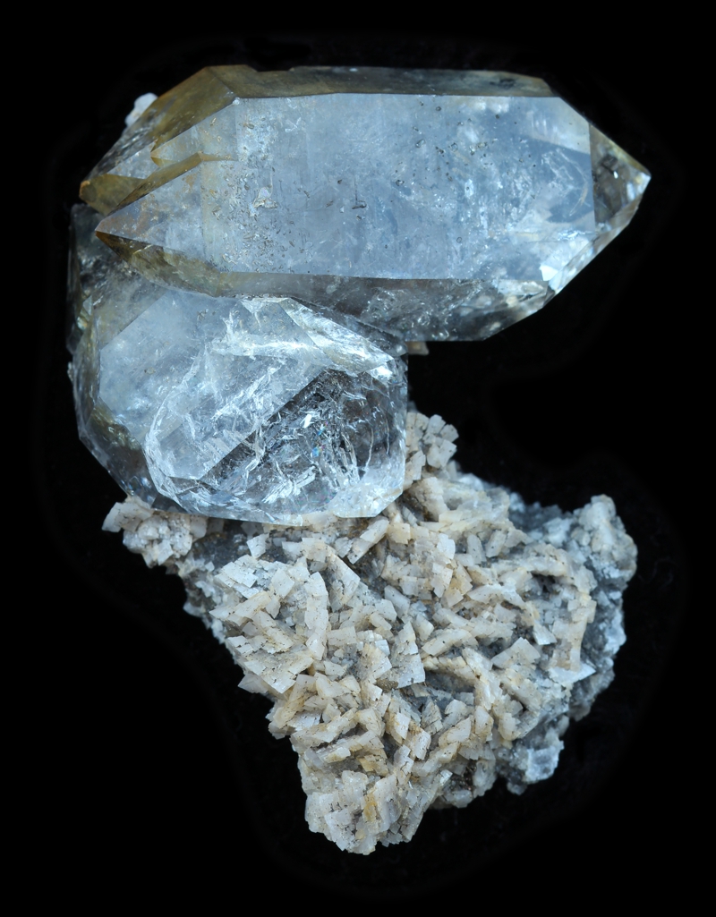

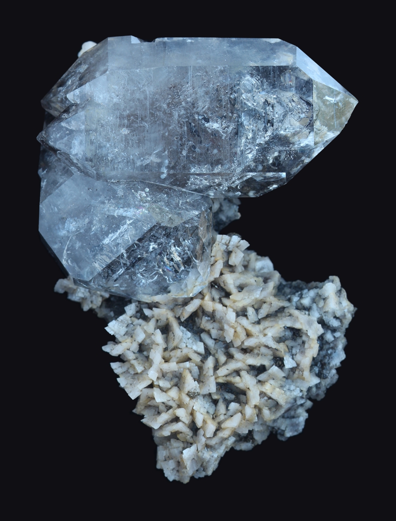

parfaitelumiere Posté(e) 25 juillet 2014 Signaler Posté(e) 25 juillet 2014 Avant Après,Pas grand chose, quelques oxydes de fer sur les cristaux et des merdouilles sur la gangue. Citer

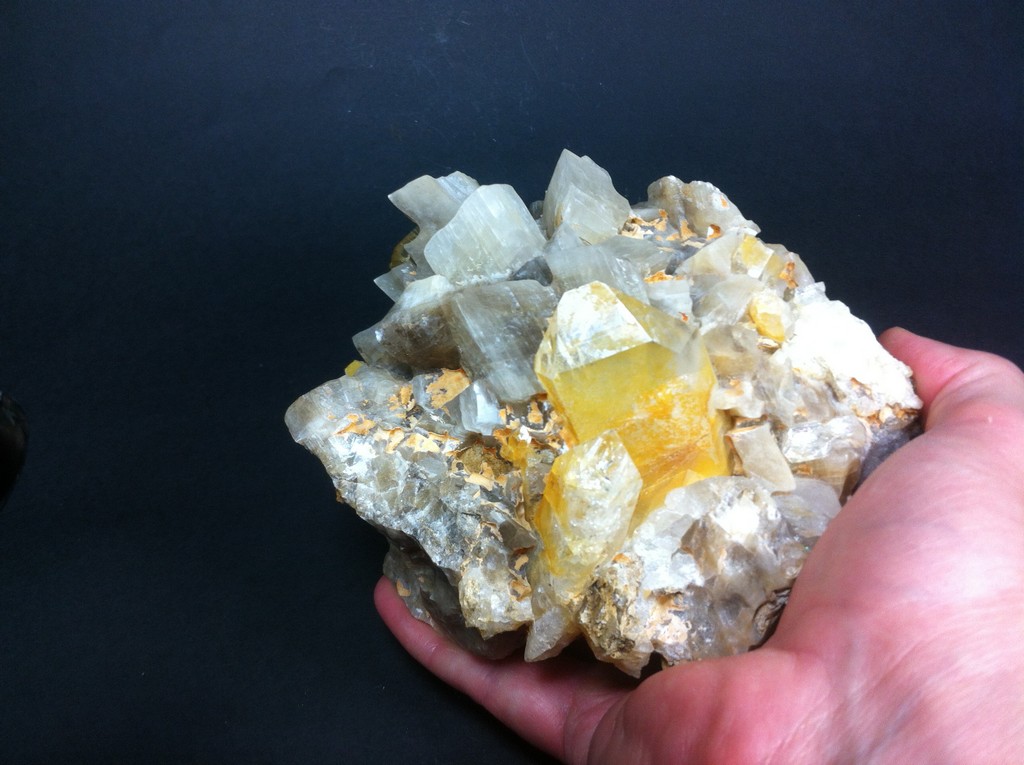

jacky quartz Posté(e) 28 juillet 2014 Signaler Posté(e) 28 juillet 2014 Rudement jolie cette pièce. Les petits cristaux jaunes, c'est de l'adulaire ? Calcite ? Ankérite ? Sinon, ben il pleut, alors on fait des photos , et je relance de 1 pour une p'tite dernière avant-après Citer

parfaitelumiere Posté(e) 31 juillet 2014 Signaler Posté(e) 31 juillet 2014 c'est un herkimer, dessus c'est dolomite et pyrite.Ils ressemblent beaucoup à ceux de chez nous. Citer
