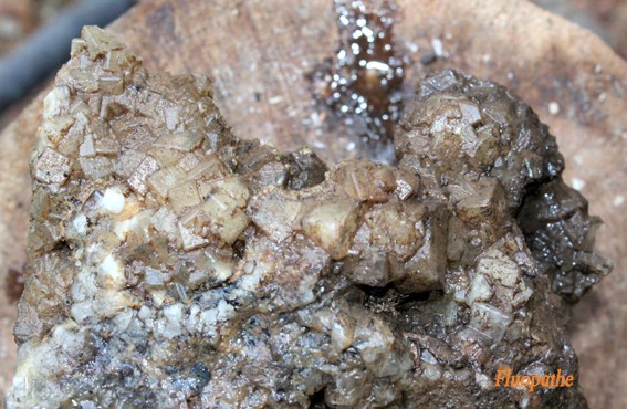

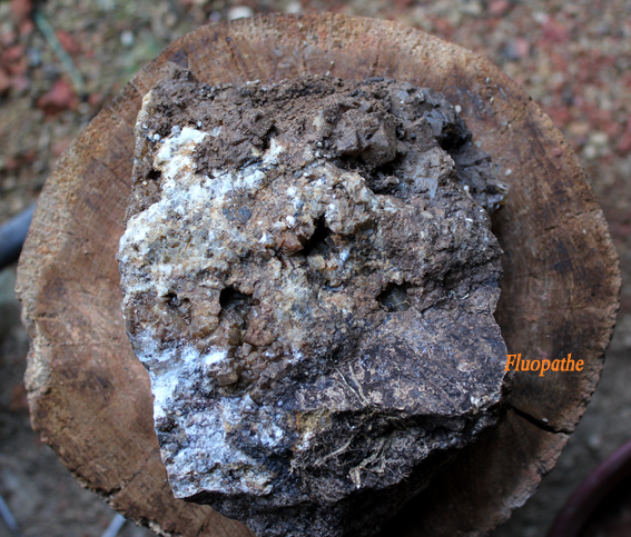

fluopathe Posté(e) 29 janvier 2012 Signaler Posté(e) 29 janvier 2012 un sujet qui ne vit pas assez à mon goût, il est vrai que l'on ne pense pas toujours à faire des photos avant nettoyage !! c'est fois j'y ai pensé !! une fluorine du morvan : côté dos "dans son jus" : Citer

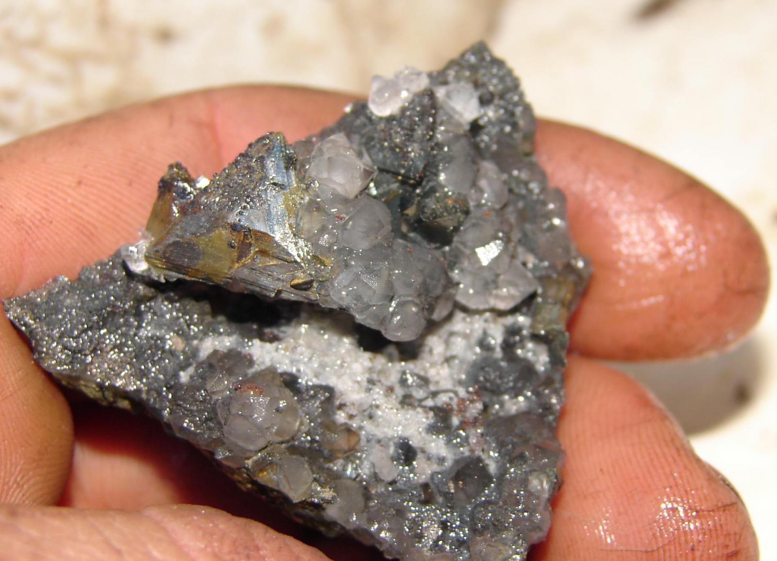

fluopathe Posté(e) 29 janvier 2012 Signaler Posté(e) 29 janvier 2012 côté face toujours dans son jus : Citer

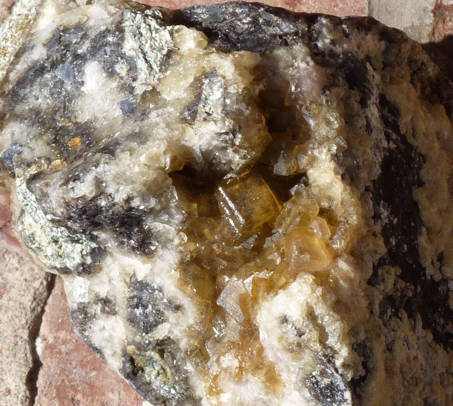

fluopathe Posté(e) 29 janvier 2012 Signaler Posté(e) 29 janvier 2012 un premier lavage à l'arrosoir : Citer

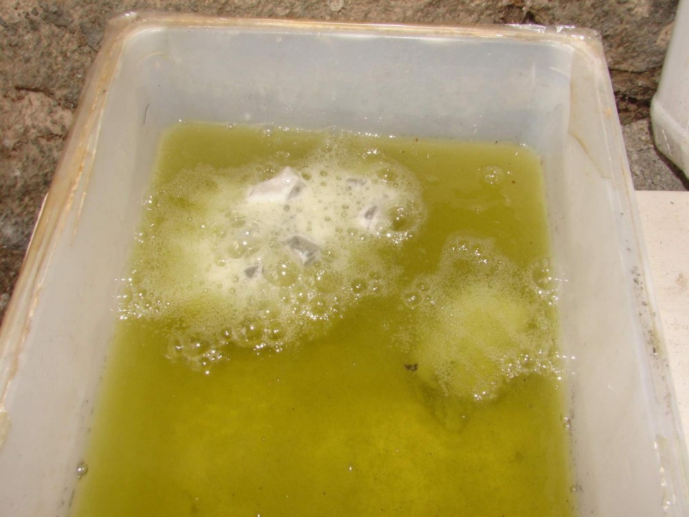

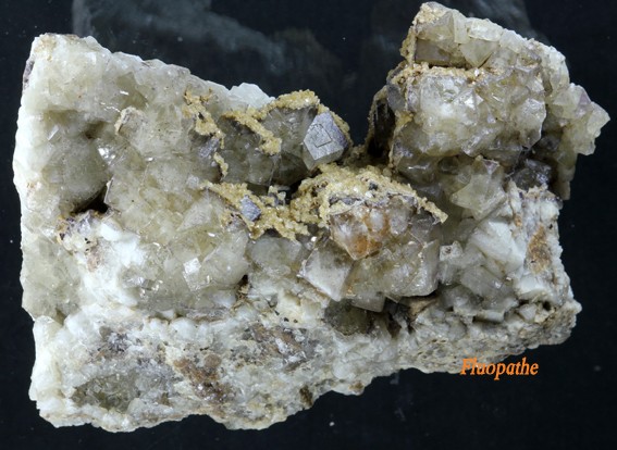

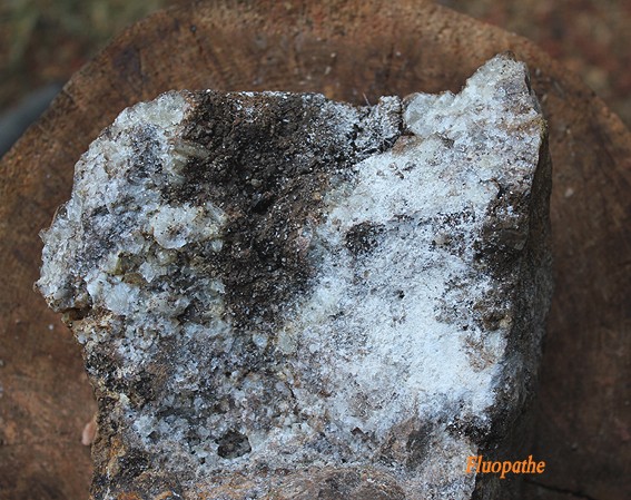

fluopathe Posté(e) 29 janvier 2012 Signaler Posté(e) 29 janvier 2012 suivis d'un sciage (pas de photo) (je n'ai pas trouvé d'autre solution, mon trimmer n'étant pas assez gros pour cette pièce) mais cela ne me gêne pas puis d'un brossage avec liquide vaisselle et trempage dans un bain avec lessive enfin une finition au dithionite (trempage 2 h) cela donne cela : Citer
fluoUV Posté(e) 24 février 2012 Signaler Posté(e) 24 février 2012 Et ca marche pour tout tes blocs de fluorine ? Citer

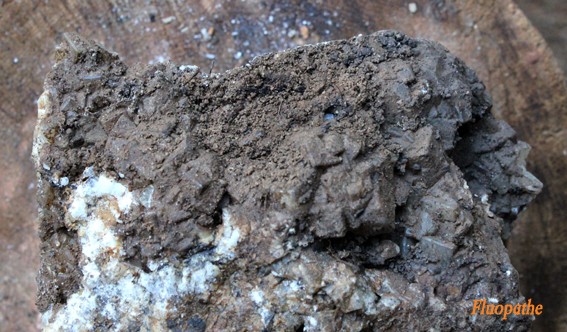

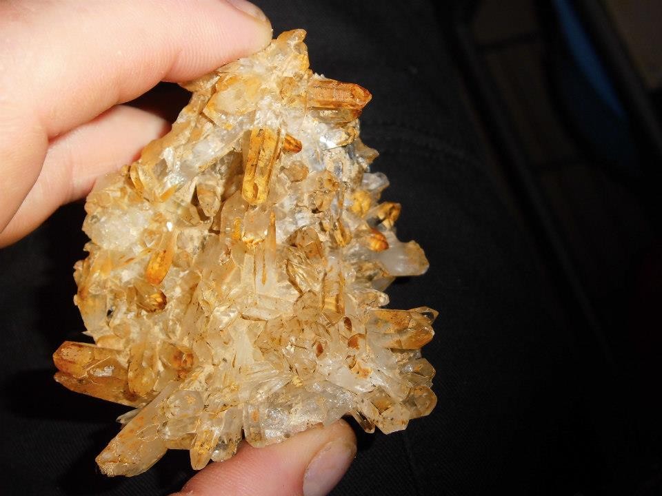

totof:) Posté(e) 2 avril 2012 Signaler Posté(e) 2 avril 2012 fluo pierre perthuis nettoyage au dithio. avant après récolte d'il y a 15 jours, cubes 1 cm. c'est mon premier test au dithio c'est vraiment pas mal. Citer

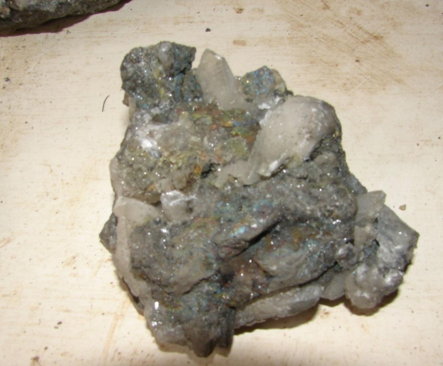

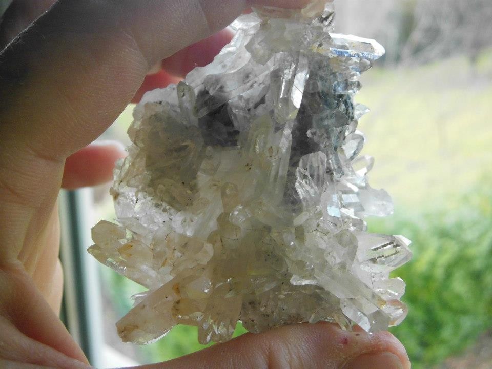

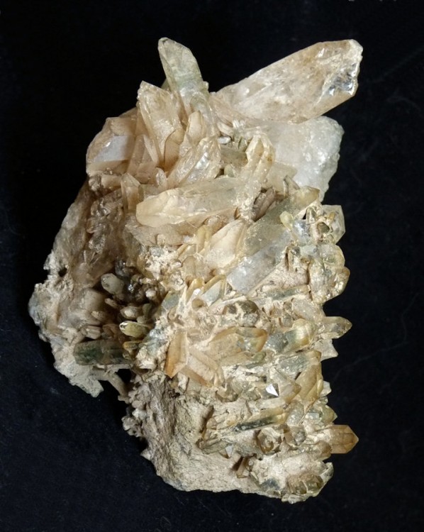

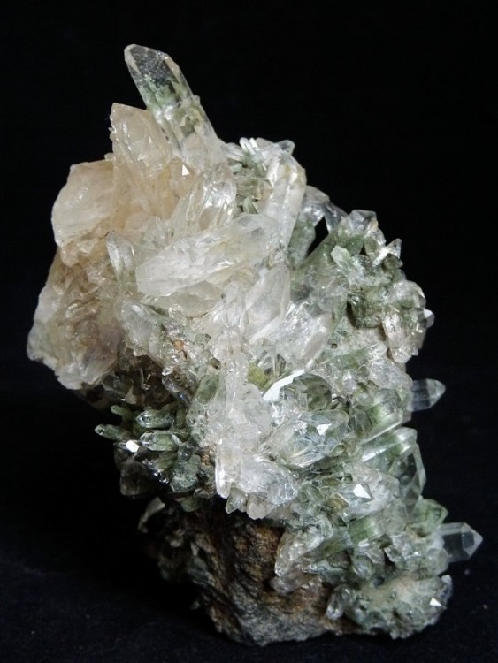

totof:) Posté(e) 1 mars 2013 Signaler Posté(e) 1 mars 2013 bonjour un petit nettoyage avec en plus une retouche, car plusieurs pointes étés abîmées. Quartz de l'herpie. Avant Après Citer

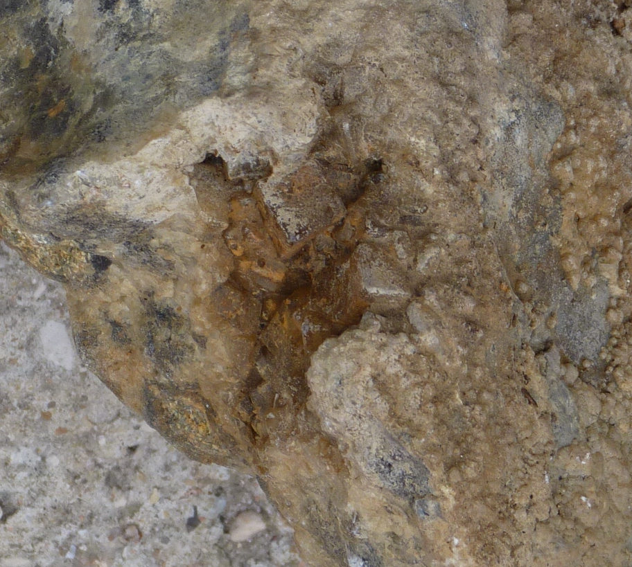

jah 73 Posté(e) 19 avril 2013 Signaler Posté(e) 19 avril 2013 une petite piece quartz -sidérite passé a la dithio Citer
JACK Posté(e) 20 avril 2013 Signaler Posté(e) 20 avril 2013 Hello, elle est ou la Sidérite, partie en vacance (LOL), elle sous la pièce dans la gangue? Citer
jah 73 Posté(e) 20 avril 2013 Signaler Posté(e) 20 avril 2013 elle sous la pièce dans la gangue c ça Citer

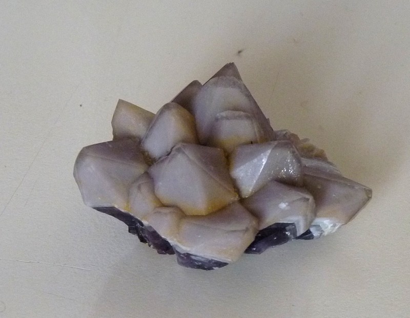

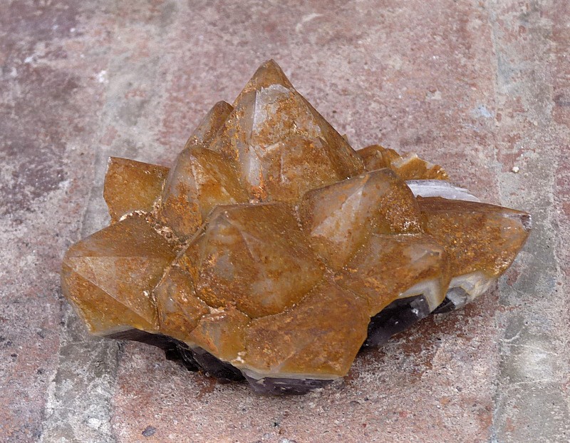

EcceUomo Posté(e) 26 avril 2013 Signaler Posté(e) 26 avril 2013 bonjour un petit nettoyage avec en plus une retouche, car plusieurs pointes étés abîmées. Quartz de l'herpie. Avant avant.jpg Après apres.JPG Waoo! J'avais pas vu... Pas tellement coté nettoyage (tu as juste enlevé la gouille apparemment) mais pour la localité! On n'en a pas vu souvent des Herpie sur le forum et il me semble qu'elle est aimablement chloritée... En fantômes on dirait. Citer
totof:) Posté(e) 26 avril 2013 Signaler Posté(e) 26 avril 2013 Oui chlorite en inclusion c'est très joli..... Pièce que l'on m'a donné très moche et finalement une très bonne surprise Citer
