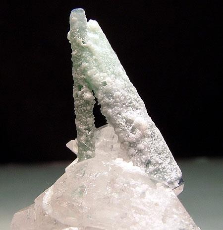

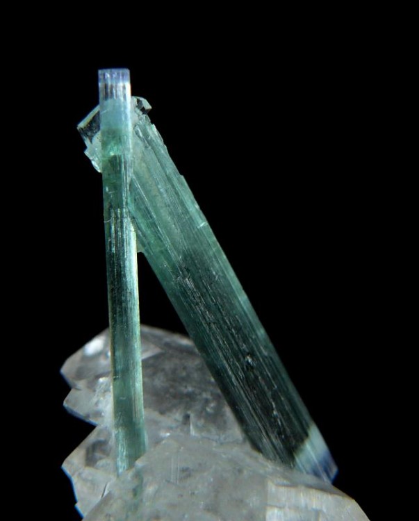

fredo Posté(e) 20 août 2010 Signaler Posté(e) 20 août 2010 et comment fait on pour le nettoyage, sa m'intrigue???? Citer
parfaitelumiere Posté(e) 20 août 2010 Signaler Posté(e) 20 août 2010 tu veux dire,comment j'ai fait? A l'aiguille. J'ai laissé à peine d'encroutement sur le sommêt,car il y a les deux têtes et aussi un trosième cristal qui se rejoignent,et je pense que si j'insiste ça va casser. Citer
gaston le dragon Posté(e) 21 août 2010 Signaler Posté(e) 21 août 2010 si jamais, par hazard, tu t'ennuis et que tu sais pas quoi faire, j'ai ici quelques kilos de pièces à nettoyer...lol blague à part, beau travail. je dis :chapeau Mossieur! Citer
fredo Posté(e) 21 août 2010 Signaler Posté(e) 21 août 2010 a l'aiguille!!!!!!!! foulala sacré travail bravo Citer

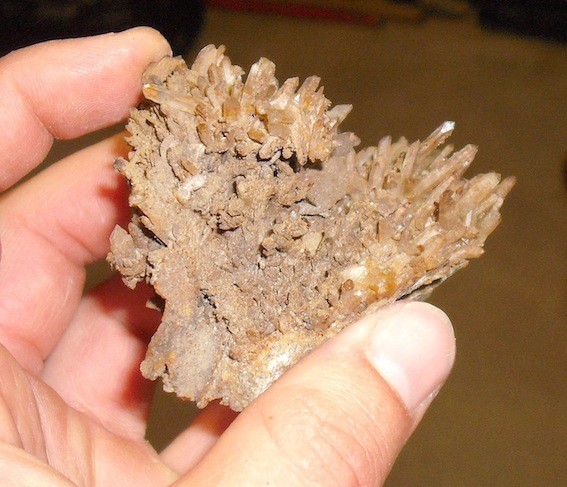

fredo Posté(e) 9 septembre 2010 Signaler Posté(e) 9 septembre 2010 salut a vous, je viens de récupérer un lots avec d'anciennes pièces de vizille. Elles n'on jamais été nettoyé, en plus des oxydes il y a pris dans les quartz des bous de feuille, aiguille de sapins...... Quelqu'un peu m'aidé pour le nettoyage. je vous laisse un photo d'une des pièce. merci d'avance fred Citer
Daniel Gol Posté(e) 9 septembre 2010 Signaler Posté(e) 9 septembre 2010 salut a vous, je viens de récupérer un lots avec d'anciennes pièces de vizille. Elles n'on jamais été nettoyé, en plus des oxydes il y a pris dans les quartz des bous de feuille, aiguille de sapins...... Quelqu'un peu m'aidé pour le nettoyage. je vous laisse un photo d'une des pièce. merci d'avance fred Enlever tout ce que tu peux à l'eau sous le robinet avec une brosse douce ou mieux avec un jet . Puis traitement selon la méthode au dithionite (3 produits) pour sauvegarder les pétales de sidérites que l'on devine. Bon nettoyage Citer
fredo Posté(e) 9 septembre 2010 Signaler Posté(e) 9 septembre 2010 merci bien daniel pour ta réponse rapide, mai tous se qui est mousse et qui ne s'enlève pas avec l'eau et le pistolet vont il partir avec le dithio? fred Citer

Augustin Posté(e) 10 septembre 2010 Signaler Posté(e) 10 septembre 2010 Terre, mousse, ça ne partirait pas avec l'eau oxygénée ou la javel ??? Peut être une contre-indication qui m'échappe... Ça m'a l'air d'une pièce sympathique, ne pas oublier de nous montrer le résultat avant/après! Y'a t'il encore un peu de gangue? Citer

Daniel Gol Posté(e) 10 septembre 2010 Signaler Posté(e) 10 septembre 2010 merci bien daniel pour ta réponse rapide, mai tous se qui est mousse et qui ne s'enlève pas avec l'eau et le pistolet vont il partir avec le dithio?fred Pour les matières organiques vraiment incrustées, tu peux utiliser l'eau oxygénée, l'ammoniaque, la soude, la potasse, la chaux (vive). Il y a des acides comme l'acide sulfurique ou acétique qui sont aussi assez efficace mais comme il vaut mieux faire un traitement au dithionite pour enlever les oxydes de fer, mieux vaut ne pas acidifier ton échantillon. On résume : 1. faire le maximum à l'eau courante et à la brosse 2. bain d'eau oxygénée, de soude, d'ammoniaque ou de potasse. Rincer en gratouillant pour éliminer les dernières traces de végétaux. 3. traiter selon la méthode au dithionite pour enlever les oxydes de fer. 4. rincer Et voilà ! Citer

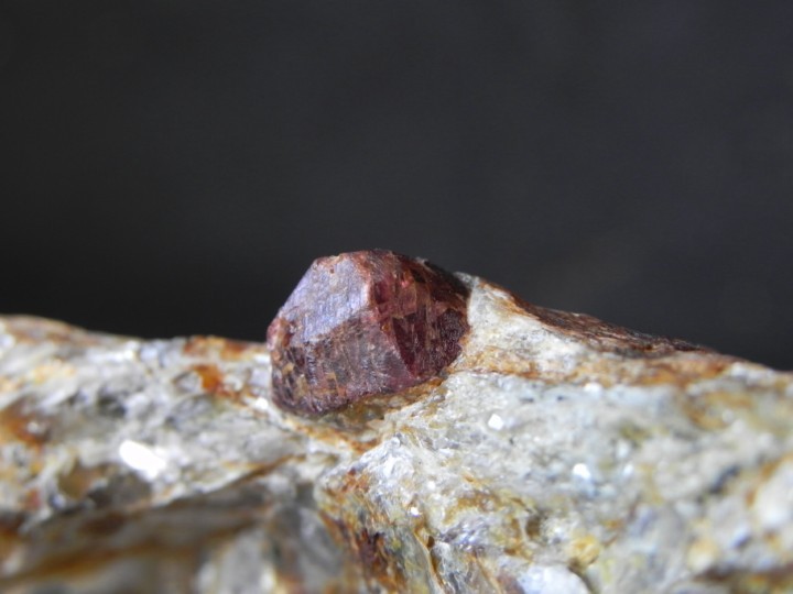

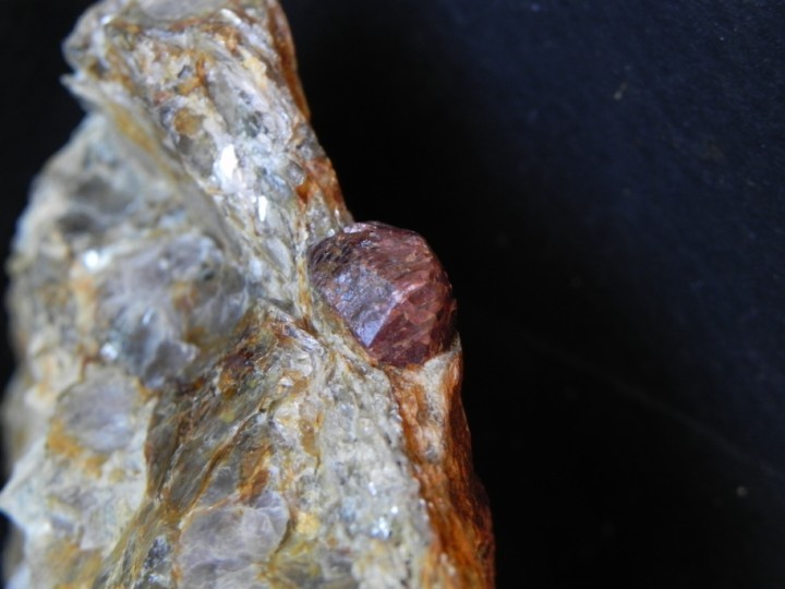

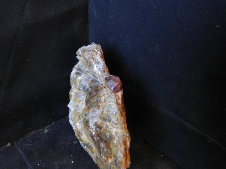

gwen56 Posté(e) 21 septembre 2010 Signaler Posté(e) 21 septembre 2010 Dégagement d'un grenat de sa gangue (Baud 56) Citer
Hervé 22 Posté(e) 21 septembre 2010 Signaler Posté(e) 21 septembre 2010 Beau travail et jolis grenats Citer

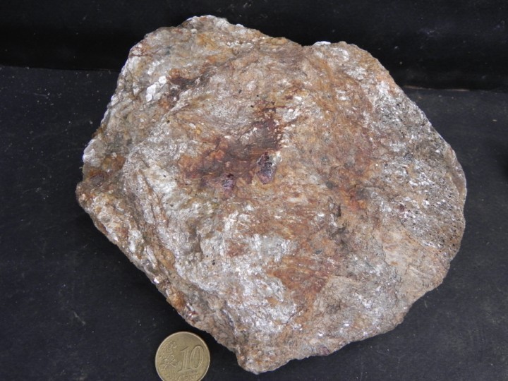

Gratophil Posté(e) 21 septembre 2010 Signaler Posté(e) 21 septembre 2010 surtout pas d'acide chlorhydique!! même trés, trés dilué! Sinon échantillon totalement patinée!!Pour enlever les oxydes de fer sur tout carbonates, utiliser la dithionite (métasulfite de sodiom cf: D.Gol spécialiste en la matiére) Désoler de m'insérer dans ce post très interessant, mais j'ai une petite question au sujet du nettoyage des Calcites. A priori la Dithionite est recommandée pour le nettoyage des Calcites, bien mais où peut-on s'en procurer ? Merci Citer
Augustin Posté(e) 21 septembre 2010 Signaler Posté(e) 21 septembre 2010 Suffit de contacter Daniel Gol (tu trouveras son site sur le net). Livraison possible, mais tu peux le croiser aussi sur certaines bourses. D'autres de ses produits ne sont eux pas envoyables par la poste, obligation de passer le voir. A+ Citer
Gratophil Posté(e) 21 septembre 2010 Signaler Posté(e) 21 septembre 2010 Suffit de contacter Daniel Gol (tu trouveras son site sur le net). Livraison possible, mais tu peux le croiser aussi sur certaines bourses.D'autres de ses produits ne sont eux pas envoyables par la poste, obligation de passer le voir. A+ Mille Merci Augustin Citer
Augustin Posté(e) 21 septembre 2010 Signaler Posté(e) 21 septembre 2010 Il existe une version "prêt à l'emploi", avec des sachets déjà dosés. Plus pratique à mon sens pour ne pas à avoir à compter les cuillères à chaque fois, et certainement plus précis dans les dosages que la seconde méthode! Citer
greg la veine Posté(e) 21 septembre 2010 Signaler Posté(e) 21 septembre 2010 attention quand même pour les calcites > le dithio est légèrement acide. Par contre il marché bien aussi en milieu alcalin et je te conseille d'ajouter qq goutes d'amoniaque dans la solution pour éviter la dissolution. L'amoniaque est pratique > lorsqu'il sent, c'est qu'il est en milieu alcalin. Pas besoin de bandelette pH greg la veine Citer
gwen56 Posté(e) 21 septembre 2010 Signaler Posté(e) 21 septembre 2010 Beau travail et jolis grenats Merci hervé Le plus dur, est de ne pas être trop gourmand, et savoir s"arrêter au bon moment (ni trop tôt ni trop tard) Mais ça tu dois le savoir bien mieux que moi!!! Citer

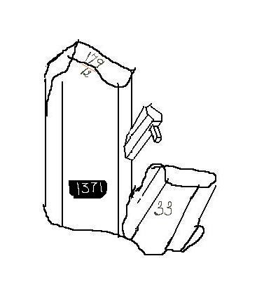

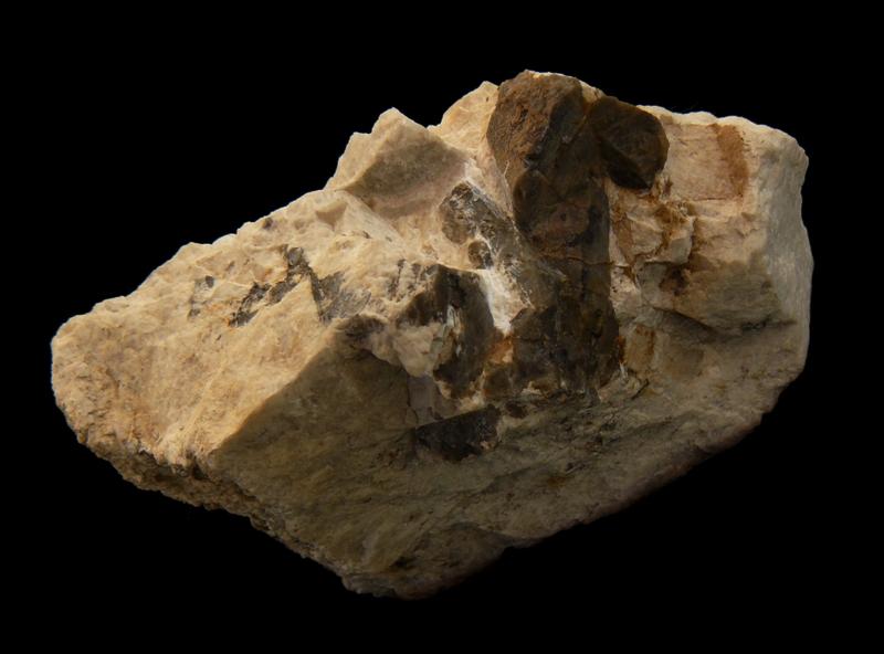

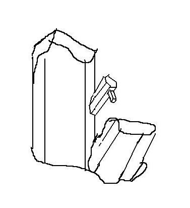

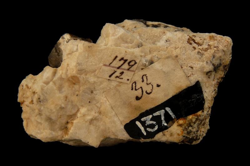

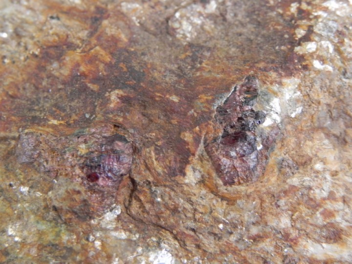

parfaitelumiere Posté(e) 23 septembre 2010 Signaler Posté(e) 23 septembre 2010 Avant: Corindon Piemont,Italie 7,5cm L'autre côté: j'ai enlevé les étiquettes de référencement à la vapeur. Le "beau"côté montre des cristaux tous cassés,mais en grattant un peu il y a des cristaux entiers. Je pense que la partie cachée des gros cristaux est intacte. La gangue part à l'aiguille,difficement,mais en insistant on y arrive. dedans,j'espère arriver à un truc qui ressemble à ça: les deux petits cristaux c'est sûr,ils y sont déjà,complets et intacts,les gros crustaux,c'est l'inconnue,et il y aura quoi d'autre dedans,d'autres cristaux,des fractures?! Citer
alain69 Posté(e) 23 septembre 2010 Signaler Posté(e) 23 septembre 2010 j'ai enlevé les étiquettes de référencement à la vapeur. Tu veux dire que tu as osé décoller les étiquettes qui étaient sur ce caillou depuis presque 200 ans ? SACRILEGE ! @+ Alain Citer
parfaitelumiere Posté(e) 23 septembre 2010 Signaler Posté(e) 23 septembre 2010 oui,je les garde de côté,pour les remettre uen fois que j'aurais retravaillé le caillou. J'ai pris de photos que je garde de côté. Citer
