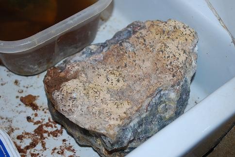

Interessantes vos discussions sur l'eau oxygeneée je n'ai jamais essayé et il se trouve que j'ai plein de barytes avec des argiles très récalcitrantes.
Argiles qui parfois meme altèrent la baryte en dépolissant les faces ???

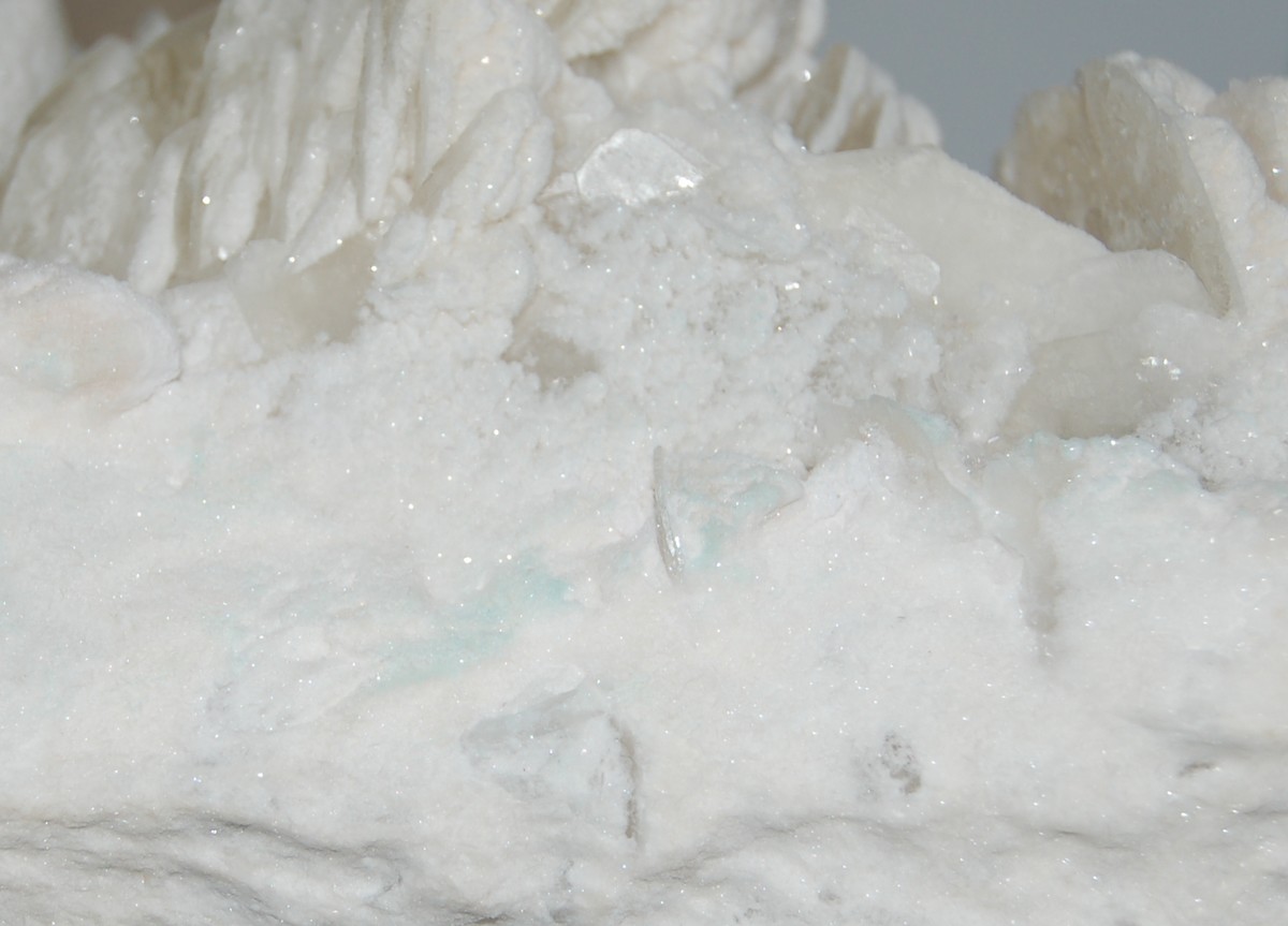

Je propose une photo pour avis la piece a subit un bain prolongé à l'eau et un brossage énergique
Bonsoir, rien de mieux avec l'eau de javelle, ce ne doit pas être des argiles. Peut être un encroutement pulvérulent déposé après formation... L'ennui c'est que presque toutes mes barytes sont recouvertes de cet enduit fâcheux... :question: Des idées d'apres la photo précédante ???
Bien à vous :super:
Jean-marie
:super:
Des genses plus compétents te donnerons sûrement des idées.
A première "vue" cela ne ressemble pas à de l'argile.
As tu éssayé quelques tests simples
- si ça happe la langue, c'est probablement de l'argile, après, des argiles, il y en a des tas, et elle ne réagissent pas toutes de la même manière.
- Est-ce que ça part à l'ongle, à la brosse à dents, au couteau / cutter (délicatement, bien sûr).
C'est difficile à dire, mais il se pourrait que ce soit un "gel colloidal ou micro cristallin" de silice (ou d'autre chose).
Pas gagné dans ce cas.
Bon courage.
:clown:
1frangin Écrit Aujourd'hui, 11:43
possible que ce soit un gel de barytine aussi !! dans ce cas comme pour la silice ya pô grand chose a faire ....
ça me semble être la bonne réponse...........et de plus, ça ressemble à ce que l'on retrouve parfois sur les barytes de Saint-Babel B)
Bonjour, il est bien possible que ce soit un gel de baryte. Au grattage mécanique cela se décole plus ou moins selon l'épaisseur de la croute. Bon alors va falloir que je les grattes toutes mes barytes :sourire:
Merci tout de même pour les conseils
Jean-Marie

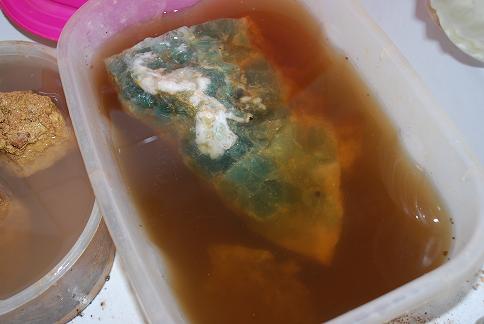

Je viens de finir de nettoyer un lot de barites/fluo légèrement oxydées avec un bain de 24h d'acide phosphorique à 50% et plusieurs rinçages de 24h chacun.
C'était une première pour moi et le résultat est très satisfaisant (je vous poste les photos asap) mais je viens de constater un léger dépôt vert sur 2 pièces. Quelqu'un a-t-il déjà eu ces problèmes? Des traces de cuivre qui se sont oxydées ???

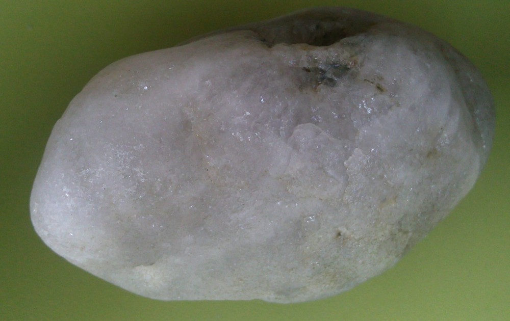

J'ai la même question que la plupart : qu'est ce que je peux faire pour nettoyer ce quartz ?
Il n'est pas très sale, juste poli par la mer... Mais j'aimerais mieux qu'il soit translucide. :sourire: Merci d'avance !
Je ne sais pas si ça peut aider, mais au cas où en voici une photo :
