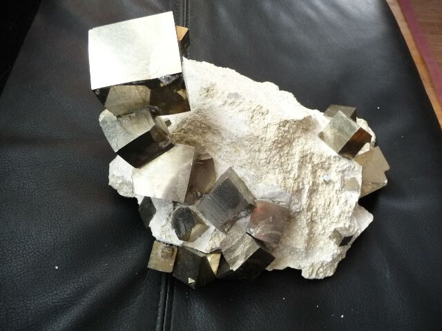

par contre pour desoxyder les pyrites, rien de tel que les mini outils avec brosse metallique souple (laiton), pas trace et oxyde vire en un passage, sans traces bien sur
Bonjour steph2A,
Un truc tout simple pour désoxyder les pyrites : la "pierre d'argent", ça se vend dans le commerce, se présente en boîte (pâte blanche et dure), c'est super !
Prendre une brosse à dent mouillée, la passer sur la pierre d'argent, frotter les cx, puis bien rincer et essuyer ou bien sécher.
elles retrouvent tout leur éclat.
