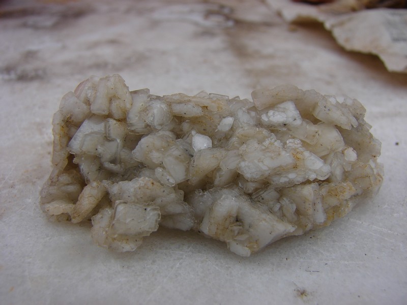

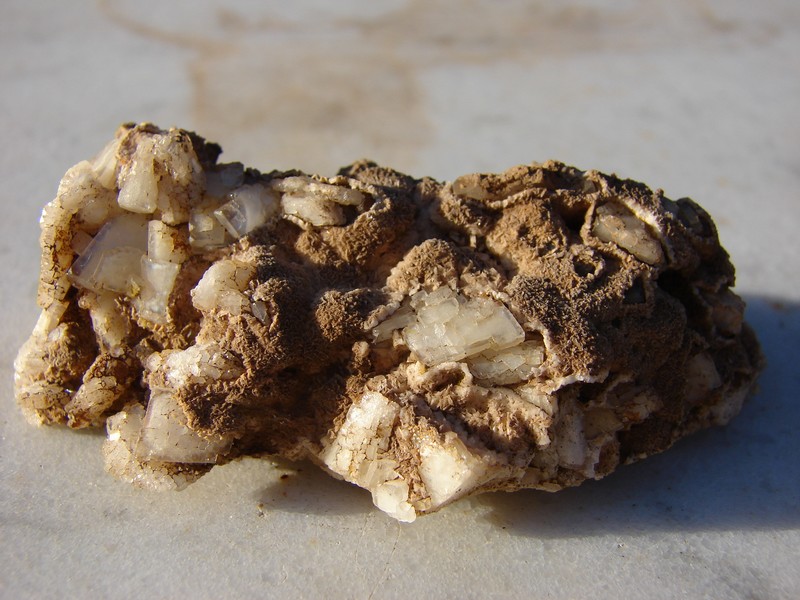

j'essaye de nettoyer des gypses de Combronde.Vraiment pas facile avec la glaise
dans les infractuosités!
A l'eau je n'arrive pas à mieux!
existe t il d'autres solutions
merci a vous
Prend de l'eau oxygenée mais il faut que ta piéce soit super seche pour etre plus efficace.
L'action de l'eau et de l'eau oxygenée ne sera vraiment efficace que si vous avez votre piéce trés seche .
Si la glaize est encore un peu humide elle ne prendra pas plus d'eau qu'elle ne peux en contenir donc efficacité restreinte. :grand sourire:
Ah oui surtout ne pas utiliser de vinaigre rouge, que du blanc, quand j'étais très jeune, j'avais nettoyé une fluorite décoloré du burg avec le rouge et le rouge est resté dans les clivages, j'ai essayé d'y nettoyer mais sans succés :grand sourire:

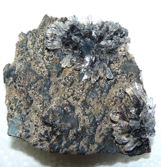

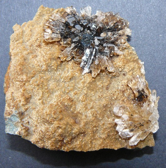

salut JPP2A, les quartz tu les as faits simplement au HCL ou autres?
j'ai l'impression d'etre emmerde a chaque fois par soit des filons metalliques dans lq gangue ou entre 2 cristallisations qui font des depots verts ou bruns sur mes quartz, et pour l'aragonite, elle est carrement noire, ou brune aussi.
j'ai essaye le preoxyde, mais peu de succes... :surpris:
par contre pour desoxyder les pyrites, rien de tel que les mini outils avec brosse metallique souple (laiton), pas trace et oxyde vire en un passage, sans traces bien sur.
ca a pas marche sur un quartz que j'ai essaye, il a bouffe la brosse en 3 secs :grand sourire:
pour canari, je penses que je vais tenter d'y aller cet ete avant qu'ils commencent les travaux, meme si y a canicule...
Invité JPP2A
steph2A' date='samedi 25 avril 2009 à 00:13' post='188916'] salut JPP2A, les quartz tu les as faits simplement au HCL ou autres? j'ai l'impression d'être emmerde a chaque fois par soit des filons métalliques dans lq gangue ou entre 2 cristallisations qui font des dépôts verts ou bruns sur mes quartz, et pour l'aragonite, elle est carrément noire, ou brune aussi. j'ai essaye le peroxyde, mais peu de succès... ;) par contre pour désoxyder les pyrites, rien de tel que les mini outils avec brosse métallique souple (laiton), pas trace et oxyde vire en un passage, sans traces bien sur. ça a pas marche sur un quartz que j'ai essaye, il a bouffe la brosse en 3 secs B) pour canari, je penses que je vais tenter d'y aller cet été avant qu'ils commencent les travaux, même si y a canicule...
grand%20sourire.gifSalut Stéphane, j'utilise très peu les acides durs genre sulfurique, chlorhydrique ou autre, mais plutôt eau oxygéné 130 volumes+javel, dithionite, vinaigre d'alcool+bicarbonate de sodium, acide oxalique et aussi pour dégrossir eau et mir, avec un peu de patience, ça nettoie bien j'ai des tas de bacs je laisse tremper longtemps et le tour est joué, j'évite surtout les produits trop poluant, il y a sans doute d'autres methodes, mais j'aime bien les miennes, si tu passe en Corse préviens moi, comme ça si c'est possible on fera des balades minéralogiques, a plus JP :super:
