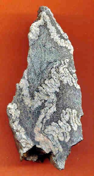

Marc68 Posté(e) 20 décembre 2011 Signaler Partager Posté(e) 20 décembre 2011 Un exemple , la migmatite de Kaysersberg , ou les parties foncées , ou roche encaissante sont des schistes métamorphisés par la roche claire qui est un granite en fusion et qui pénètre avant de refroidir Dans les gneiss , il n'y a pas fusion d'un élément , mais foliation, litage , étirement ductile sous l'effet de la Pression et de la Temp. Citer Lien vers le commentaire Partager sur d’autres sites More sharing options...

trenen23 Posté(e) 20 décembre 2011 Signaler Partager Posté(e) 20 décembre 2011 En fait c'est deux termes descriptifs: Le gneiss est une roche foliée avec plus de 30 % de feldspath je crois (le feldspath j'en suis sur, le 30 %, c'est il me semble) La migmatite est une roche composée de plusieurs parties. Elle est le plus souvent formé d'un néosome (plutôt quartzo-feldspathique) et d'un paléosome (plutôt micacé à biotite) et se forme par fusion partielle (mais c'est pas obligatoire). Parfois les migmatites sont dues à des injections de liquide granitique dans un gneiss. Du coup un gneiss peut être migmatitique mais pas obligé Un gneiss peut avoir plusieurs origines Roche sédimentaire pélitique: paragneiss Roche volcano-sédimentaire (anciennes cendres associées à des sédiments) , ni para ni ortho, on les appelle souvent méta greywackes (sachant que la signification anciennes du terme greywackes était roches volcano-sédimentaires, maintenant c'est autre chose) Granite ou rhyolite: orthogneiss Le tout peut fondre donnant des migmatites Voili voilou Serge Citer Lien vers le commentaire Partager sur d’autres sites More sharing options...
