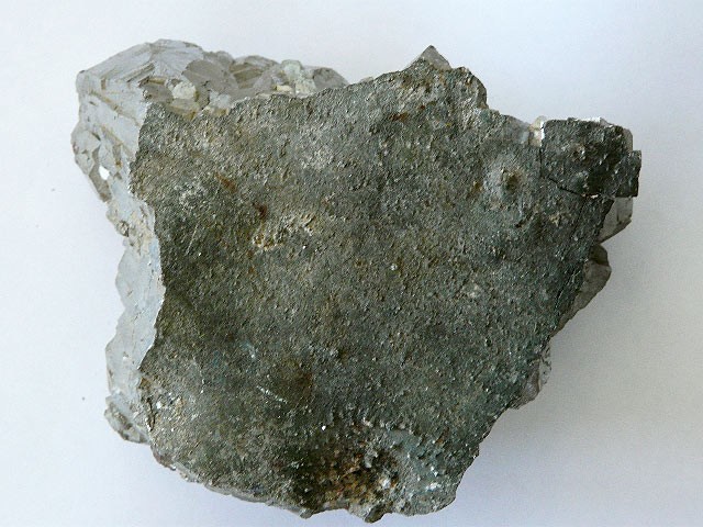

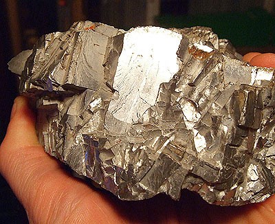

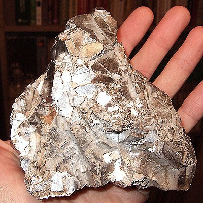

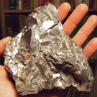

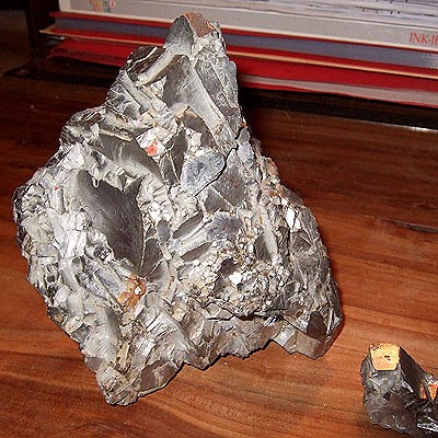

bonjour à tous,
un ami à moi, lors de travaux de terrassements dans une couche du lias (calcaire dolomitique - probablement hettangien) à l'ouest de Figeac (46) à trouvé un gros bloc cristalisé à l'aspect métallique. Il était en place dans un lit de calcaire très dur, à 50 cm de profondeur, et a été découvert avec le godet de la pelleteuse.
Moi même et mes amis géologues avons d'abord pensé à de la galène, car il y a une ancienne mine à Planioles, à 10 km, mais après mesures, il n'en est rien.
Voici ce que ça donne, justement les mesures physiques :
- Structure fracturée et clivable, mais système cristallin pas franchement clair.
- Poids : 2,3 Kg
- Densité mesurée : 8,4
- Dureté : ne raye pas le verre, n'est pas rayé par un tournevis en acier est rayé par une lime en acier suisse, n'est pas rayé par de la fluorine, est rayé par le quartz.
- Dégage des bulles dans HCL, et colore le bain acide en vert émeraude profond
- Couleur : comme une pièce de 1 franc (blanc gris brillant un tout petit peu jaunâtre)
- Eclat : métallique
- Ne fond pas dans une flamme à 1400°
- Très bon conducteur électrique : 0 ohms mesurés sur la longueur.
- Fait biper fortement un détecteur de métaux (comme un gros bloc de fer, en fait)
- Quelques traces (inflorescences) d'oxyde de fer rouge sont visibles au débouché de certaines fissures
Moi, je verrai bien un sulfure ou apparenté, mais lequel ?
Merci d'avance pour vos avis !
Voici les photos :
Salut Pecos,
intrigant, ton affaire.
les caractéristiques font penser à .... de l'acier, refroidi lentement. as-tu des photos du lieu de la trouvaille ?
à+
Gadin

Bonjour à tous, merci déjà pour vos réponses... bien que ça ne s'éclaircisse pas. :question:

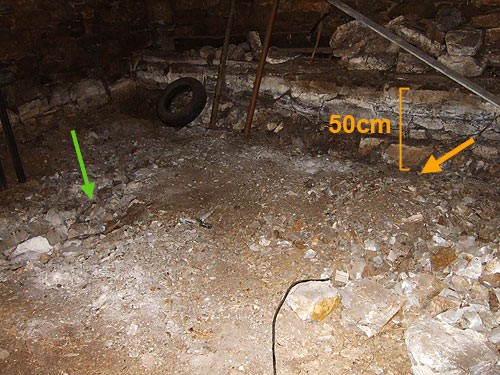

Je précise que selon les affirmations du découvreur, l'objet a été trouvé DANS la couche dure de calcaire compact, et pas dans une fissure ou à la surface. (mais je n'étais pas là et c'est pas très précis une pelleteuse...)
Le lieu de la trouvaille : à l'intérieur d'une grange, au sol, il y avait un "dôme" de calcaire dolomitique en place.
Le propriétaire l'a attaqué à la pelle à godet (pas le modèle mini...) difficilement car c'est très dur comme roche.
A 50 cm de profondeur, est apparu au milieu des déblais ce truc brillant.
J'avais carrément pensé au début à un gros morceau de ferro-nickel, mais ça n'est pas attiré par un aimant, et après chauffage d'un fragment, ce n'est pas bien ductile : ça s'écrase un peu, mais pas bien, et ça a plutôt tendance à pénétrer dans l'acier de l'enclume si on insiste, avant de se recasser.
Il y a une croute grenue d'un côté, un peu comme celle que l'on voit sur les agrégats de goethite ou d'autres minéraux de filon, au contact de la roche encaissante. Elle est brun verdâtre.

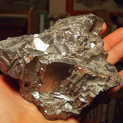

La voici :
post-11277-0-21107200-1324198771_thumb.j

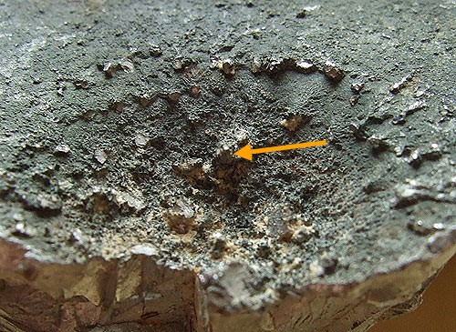

et un détail :
On peu constater qu'il y a des petits "picots" durs de plusieurs millimètres de long, en particulier au niveau du petit "cratère" en bas (fleche jaune).
Voici une photo de l'environement. La fleche verte matérialise l'endroit de la découverte. La fleche jaune donne la profondeur de roche enlevée.

Belles photos, Pecos. A voir les "cratères" on pourrait penser à un blindage qui aurait souffert de tirs d'un Colt adverse...

vu du dessous (qui pourrait être le dessus de la coulée ou loupe !) ça confirme le reliquat de fonderie ! le "cratère" pouvant être la trace de la coulée !
un vieux sol de grange est souvent empierré avec tout ce qui tombait sous la main du terrassier ! les déchets de fonderie étaient de bon matériaux pour ça et de plus très bon marché !!
Mais le découvreur affirme que la roche était en place, sous forme d'un lit homogène de calcaire dolomitique. Il peut cependant ne pas avoir vu l'objet qui était déjà là avant de creuser...

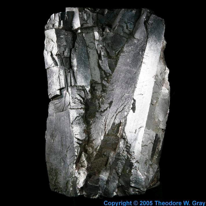

Photo extraite du lien fourni par Gadin:
post-3743-0-90914900-1324215468_thumb.jp
